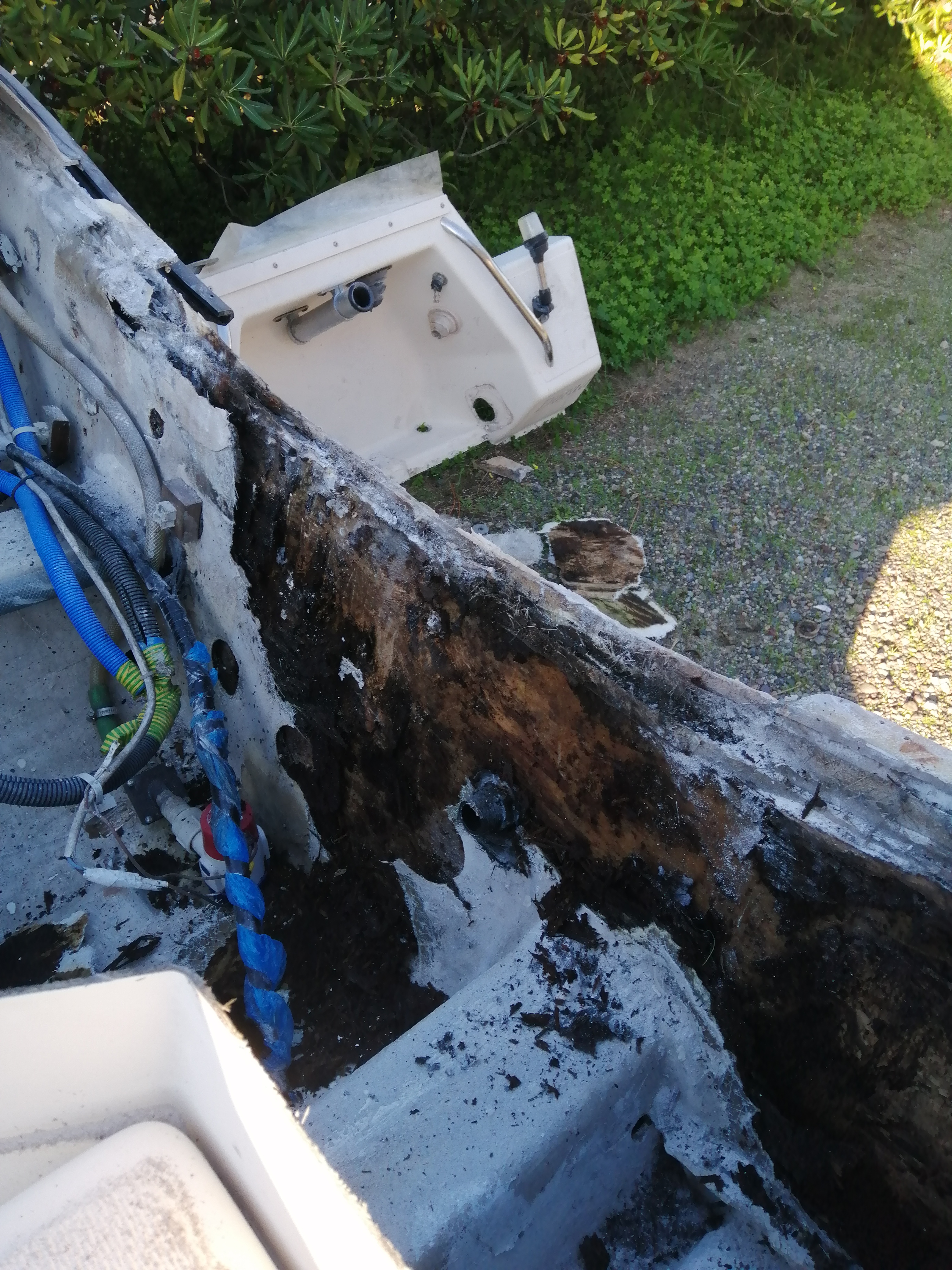

Rebonjour, bon sa y est je me décide à refaire mon tableau !! J ai déposé le moteur. La peau extérieur étant en bonne état, je décide de travailler depuis l interieur. Je compte faire une découpe de la partie du dessus arriere, cuvette moteur avec un peu plus large sur la partie droite et gauche. L accès sera bien plus pratique pour travailler. Donc après découpe du vieux stratifier intérieur, j enlève tout le CP pourri, je vais poncer dans la foulé pour retrouver la fibre sur le fond et les flancs pour retrouver une bonne accroche par la suite pour la stratification, ensuite gros nettoyage de l interieur. Je compte repartir avec du CP. Maintenant je me pose la question de refaire tout sa avec de la résine polyester ou époxy ? Quelques conseils seraient bien venue sur la meilleur manière à adopter ainsi que les tissus à employer pour que sa soit bien fait, merci d avance

Suite des travaux cet après midi, découpe de la partie arrière à la disqueuse, pas de difficulté particuliere, le CP est bien pourris. Demain je continuerais d enlever le CP et faire du propre, enlever les cables qui trainent etc
