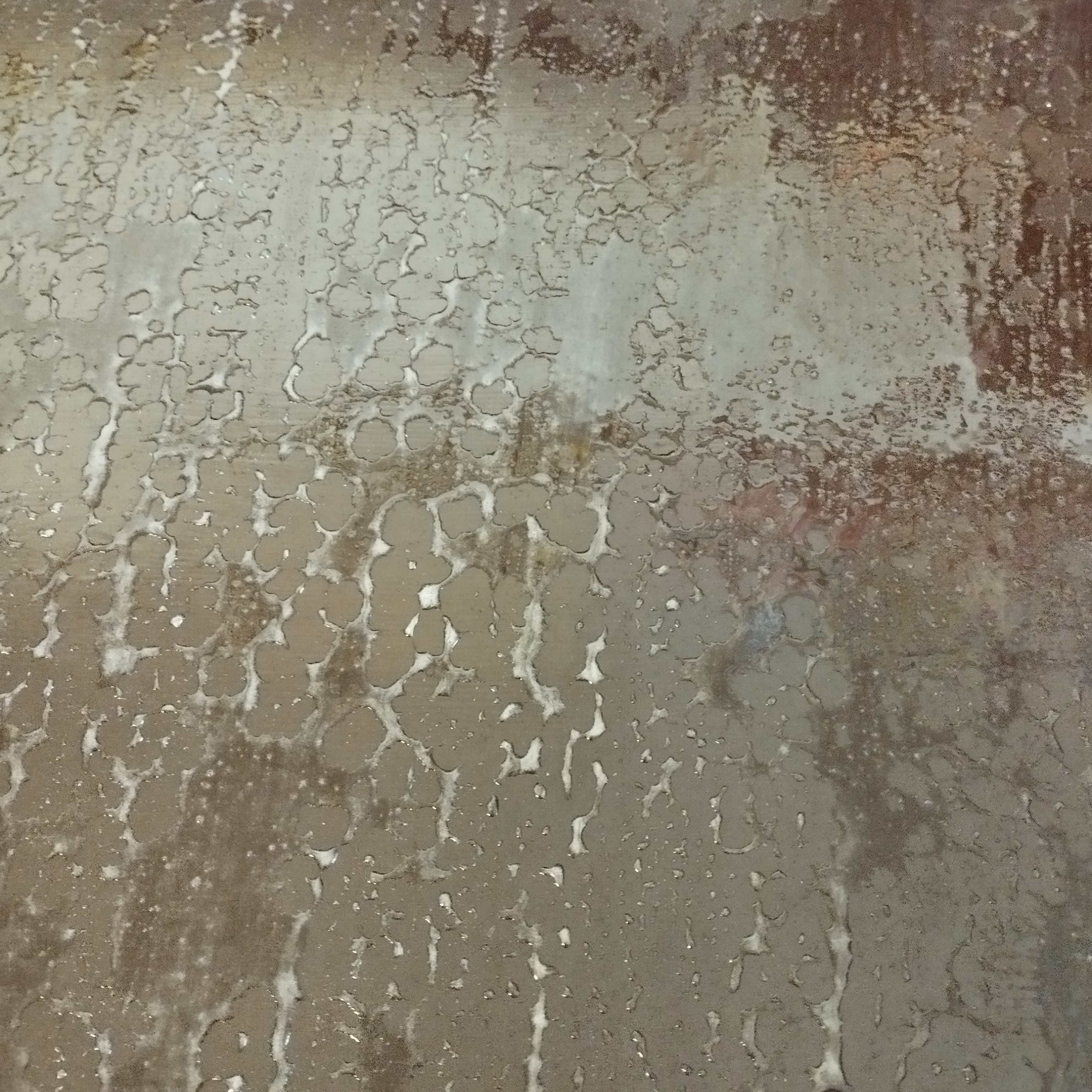

je viens d'appliquer le tercanol il me fait une réaction bizarre, sur la vidéo du garde boue ( https://www.youtube.com/watch?v=n08mK_hjluQ ) le tercanol est bien lisse.
J'avais applique de l'essence f pour lisser la plastiline ça peut être la raison?
Messages : 9645
Re: Carbone, kevlar ect...
Message par isatis »
Effet classique sur la Plastiline qui est un produit gras, le Tercanol réticule ; de plus il semblerait que vous en ayez appliqué beaucoup d'un coup.
Il vaut mieux appliquer deux ou trois couches en laissant bien sécher entre couche.
yi69
Messages : 44
Enregistré le : dim. 30 sept. 2018 15:29
Message par yi69 »
Avec des couches bien plus fine ca va beaucoup mieux !
