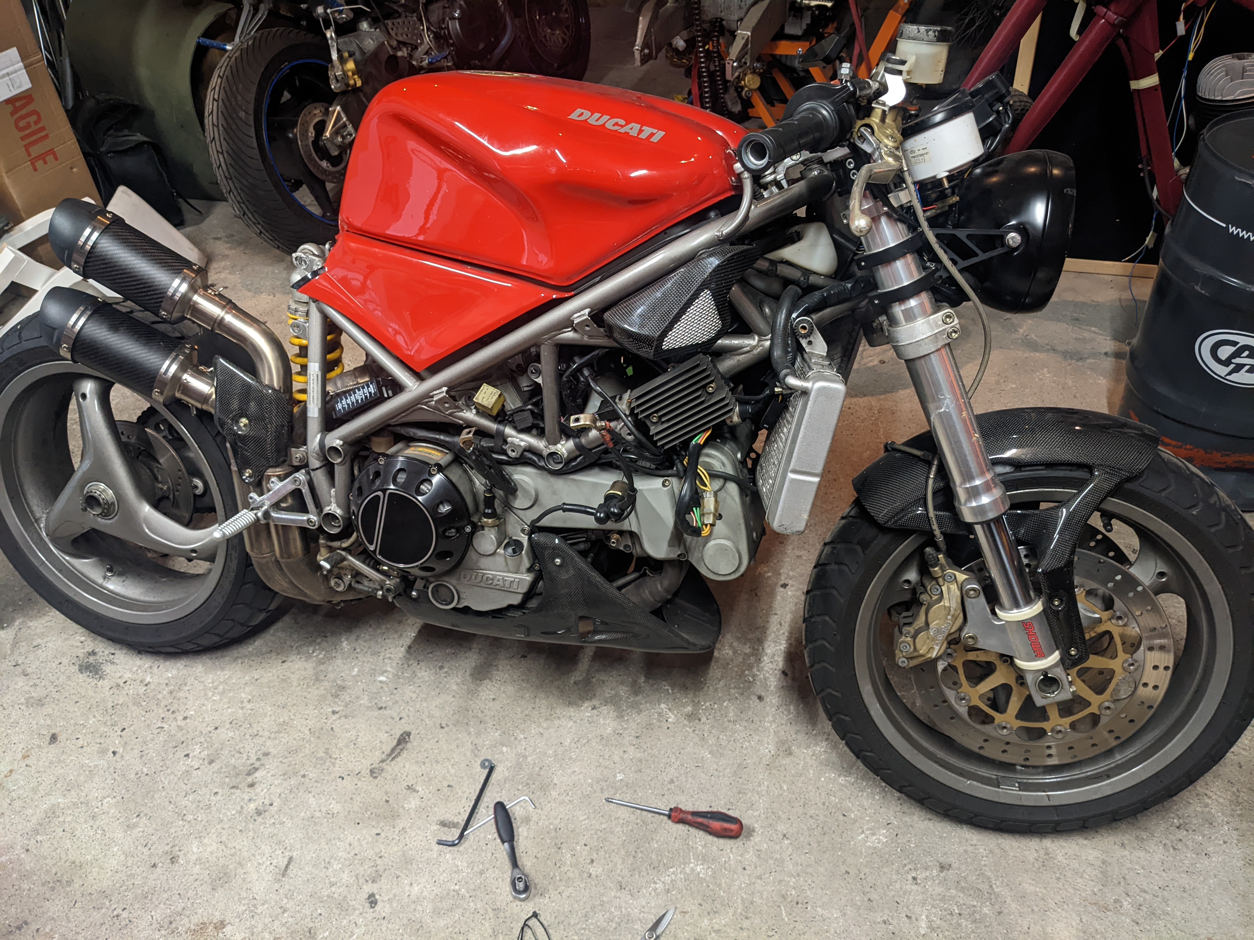

J'ai modifié une Ducati SS 748, donc une sportive, en roadster. Il me manque trois cache en carbone pour la finir. Tout d'abord, je dois cacher la batterie sous la selle et donc faire un cache sous le cadre arrière avec une petite place sous la batterie.
J'ai démonté le cadre arrière et j'ai fait un mannequin avec du plâtre pour la forme que j'ai besoin.

La moto:
Le cache droit que j'envisage de realiser:

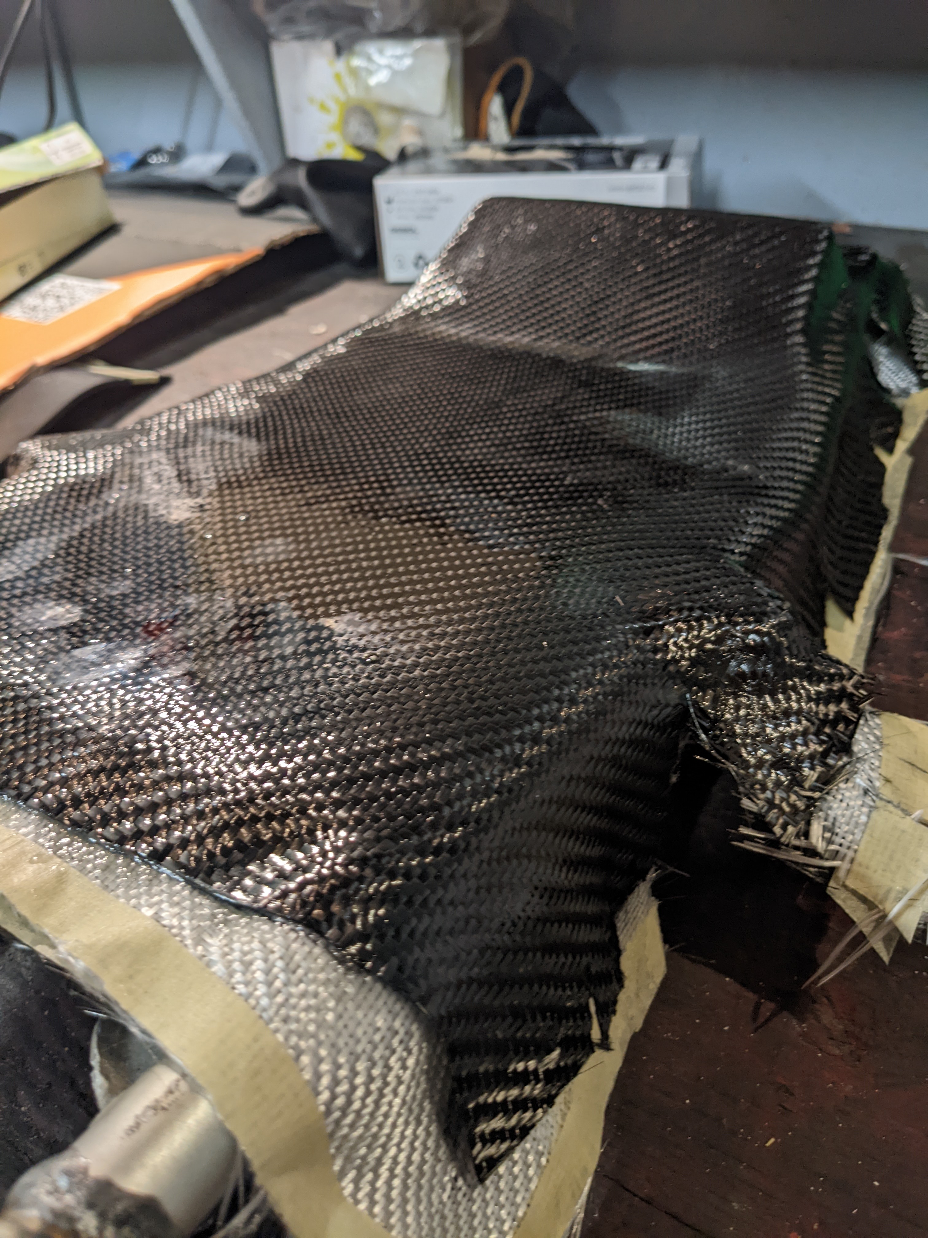

Bon premier essai. :D
Je suis parti sur la base de la vidéo tutoriel sur le pare boue en carbone en l'appliquant sur mon passage de roue.
En premier j'ai fait 2 couche de tercanol en laissant bien séché. Je remarque que le tercanol est transparent, vous mettez du colorant dans le votre pour qu'il soit bleu et que le'on voit bien où il est appliqué ?
Je ne sais pas pourquoi, j'avais en tête de mettre 1 couche carbone sergé 300, 1 couche sillione 300 et a nouveau une couche carbone sergé 300.
J'ai l'impression que je n'ai pas mis assez de resine Epoxy. Ça fait deux jours, je vais laissez encore jusqu'a cet après-midi et je vais essayer de l'enlever. En le faisant j'ai deux trois questions qui me sont venues. Je vous rajoute des photos tout a l'heure.

Rebonjour! Bon le bon appétit s'est transformé en bonne semaine...!
Alors, par rapport a ma petite realisations elle s'est bien démoulée du mannequin, pas de problême. J'ai remarqué que je n'avais pas assez mis de resine sur les bord et que je n'ai pas assez bien débullé, on peut voir quelques millimètres d'ecart entre les couches a certain endroit du bord. Assez content quand même dans l'ensemble car le resultat et pas trop mal... Mais je vais recommencer :D, parce que j'ai encore des élements que je dois insérer sur ce support et je n'ai pas assez de place avec la selle qui vient par dessus.
Donc, bien que j'ai vu 15 fois la vidéo de la realisations du pare boue que vous avez fait sur Youtube, j'ai remarqué que j'avais fait les couches "carbone - sillione - carbone" alors que vous faites "sillione - carbone". Étant donné la dureté de la resine Epoxy une fois "polymérisée" avec la fibre, je conclu que les couche "sillione - carbone", avec plusieurs couches de sillione aux endroit ayant besoin d'un renfort suffisent. Si vous approuvez, je ferai comme ceci a la prochaine piece.
Au niveau de l'application de la resine, je l'ai appliquée sans attendre, du coup elle etait très liquide. Apres avoir parcouru le forum, je pense qu'il faut attendre un poil, ayant revu plusieurs fois l'adjectif "amoureux" concernant la texture que devait avoir la resine. Une question de timing qui vient avec l'expérience j'imagine, j'ai juste?
J'ai calculé le poids total de la fibre que j'avais preparee et j'ai fait l'équivalent en resine. J'ai fait des découpes trop grande, avec trop de marge, du coup j'avais trop de resine. Quand on arrive a la derniere couche et que l'on doit débuller, doit-il y avoir une petite "vague" de resine devant le rouleau? Quelle pression exerce t'on? J'imagine assez fort mais pas trop, sinon les fibres des tissus bougent (je ne sais pas si je me fais comprendre... :?:
Quand la resine a fini sa polymérisation, la piece doit elle avoir un aspect lisse ou doit on sentir encore les fibre? Ma question est dans le sens: cet aspect vient directement ou la piece le prend-elle lors du glaçage ?
Le ponçage de la piece entre sa création, le glaçage et le vernis est fait dans le même but que la peinture? Pour que celle-ci "accroche"? Ou s'agit-il seulement d'une étape pour améliorer son etat de surface?
