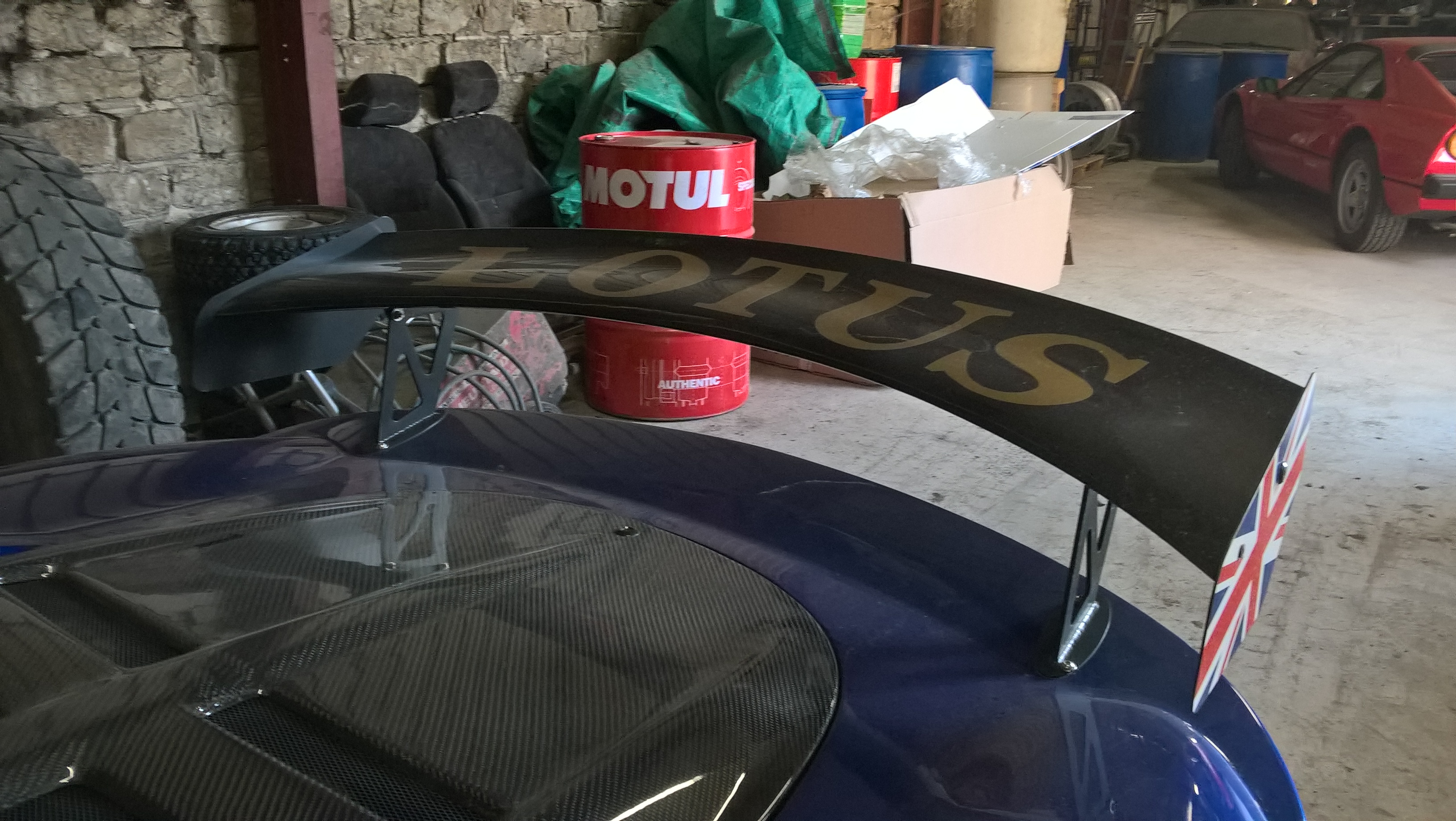

salut a tous je doit mouler et faire un tirage en carbone d'un aileron de voiture(voir photo) je vois bien pour le moule (2 parties) mais je ne vois pas quel serai la meilleur solution pour l'assemblage de mes deux pièces une fois mes tirages effectué merci de votre réponse
bonne soirée
Messages : 9983
Re: tirage epoxy carbone
Sur les photos c'est un assemblage probablement par collage puis stratification générale de la forme ; si vous voulez faire en full carbone vous pouvez faire votre forme puis stratifier dessus mais c'est pas facile d'avoir les fibres de carbone bien régulièrement appliquées.
Sinon moule en deux parties puis pattes de collage internes et collage mais la couture se verra un peu.

super merci pour la réponse, je me suis posé un moment devant la pièce après démontage et j'ai plusieurs solutions ,moule en 2 parties(sans les côtés) assemblage par l'intérieur avec un galon puis fermeture avec les deux côtés,ou moule en deux parties comprenant les cotés puis assemblage par collage des deux pièces mais avec cette solution j'ai un peu peur de la fragilité de mon assemblage vu que la colle ne sera prise que sur une fine couche de carbone sur la longueur,je sais que dans tout les cas je vais avoir un écart de tissus entre la partie du dessus et celle du dessous mais ce n'ai pas dramatique visuellement.
