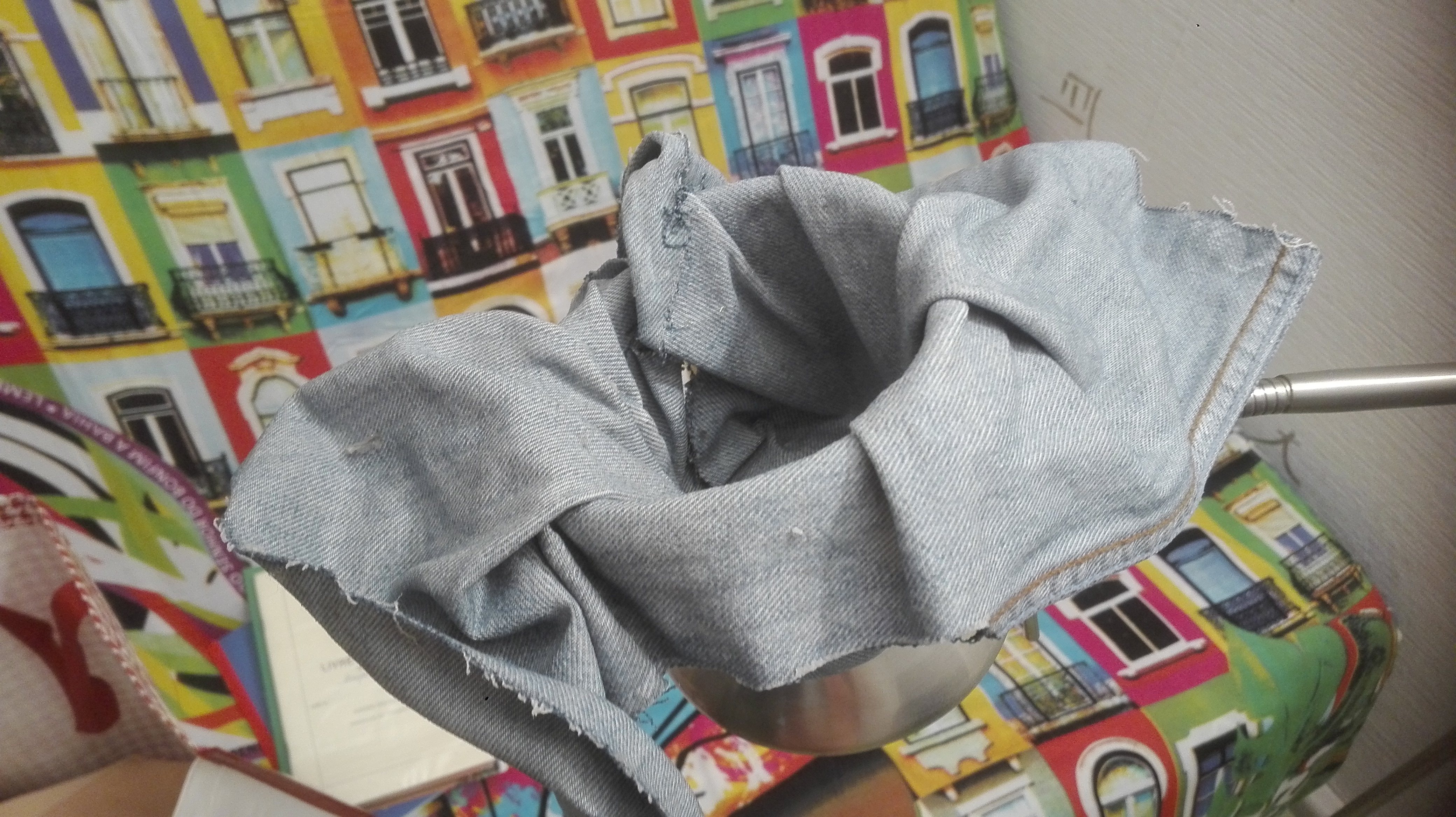

Ps: la photo du pot en Jean'S moulé sur un pot en verre , j' ai eu du mal à le décoller du verre

Jeannot a écrit : mer. 18 nov. 2020 19:39 Ps: la photo du pot en Jean'S moulé sur un pot en verre , j' ai eu du mal à le décoller du verre
Je m'en doute, avec un démoulant bien appliqué vous ne devriez pas avoir de soucis.

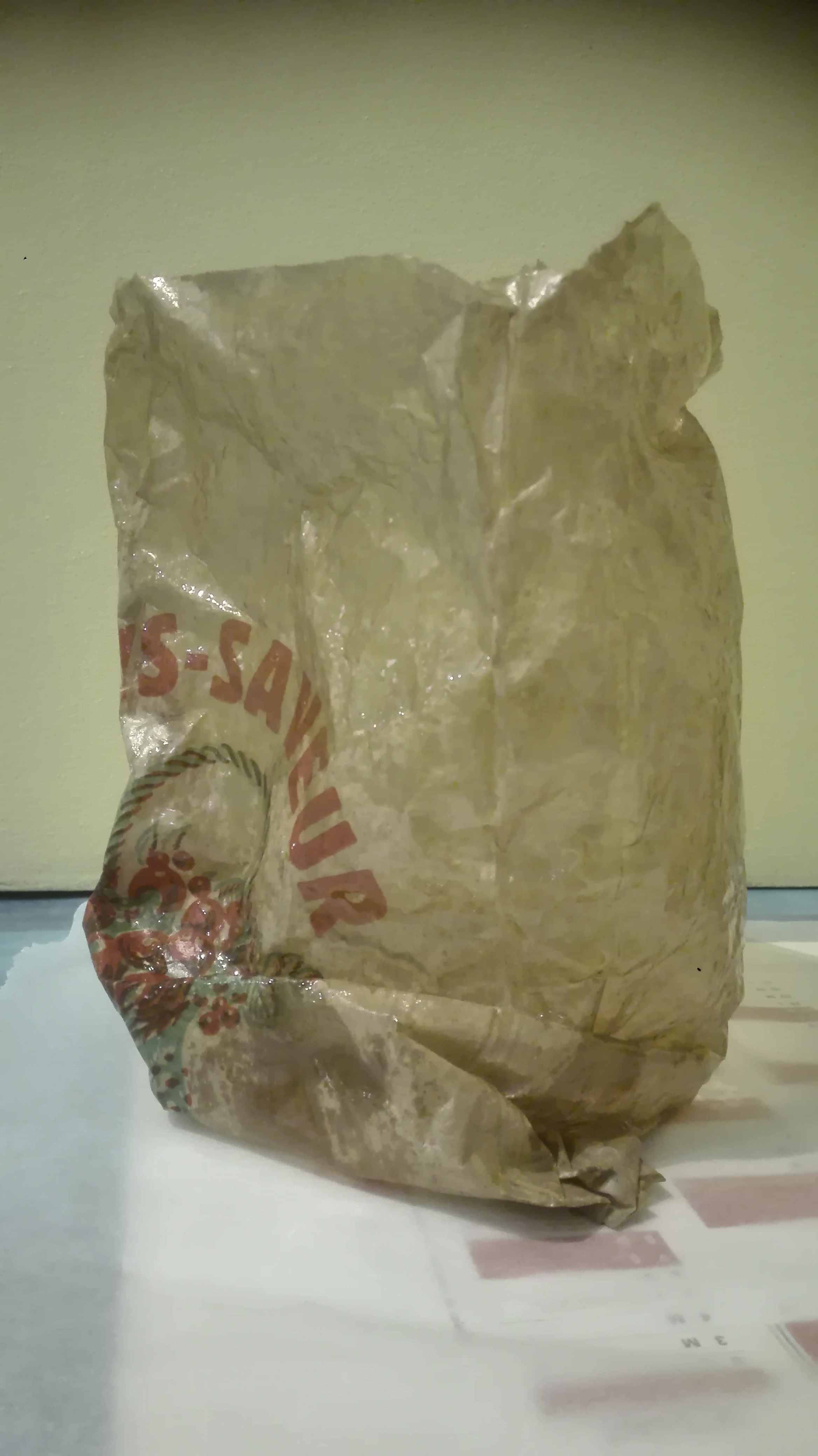

J'ai l'impression que j' ai fait une boulette ... J' ai passé de la résine inclupol sur la toile de Jean'S que j'avait déjà traité avec plastidurex , et le sachet papier aussi ( voir photo) et ça ne sèche pas pas , ça reste toujours poisseux.
C'est normal ??
Mes boudins de papier je les ai coulé dans la résine inclupol et je suis surpris la résine est molle et souple , je pensait avoir un boudin de résine dure . Là aussi c'est normal que ça reste mou ??
