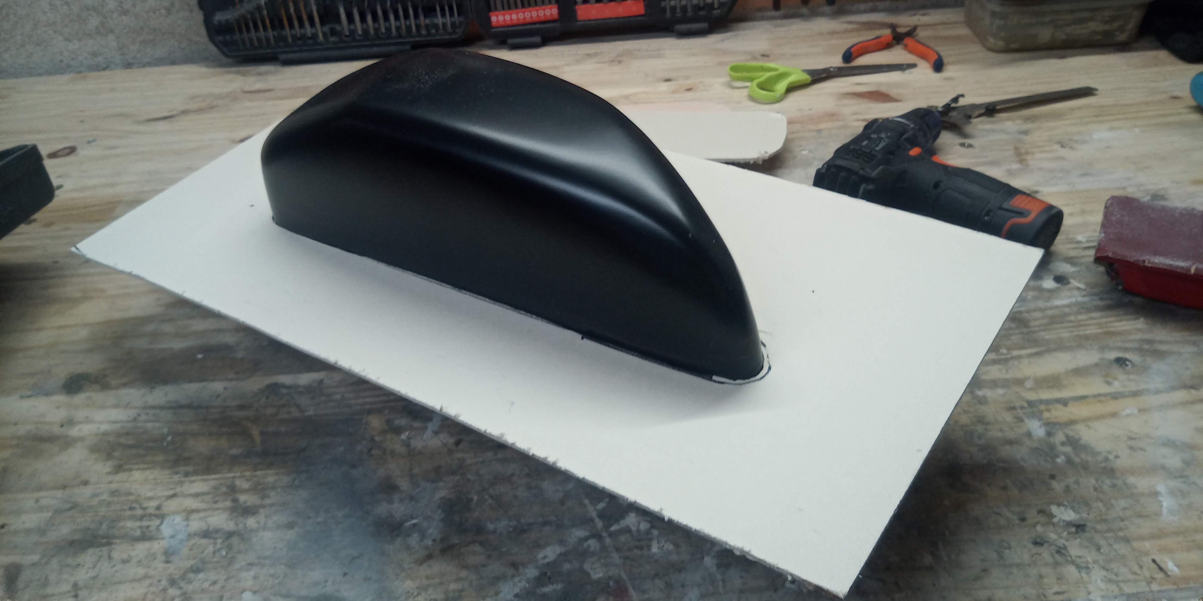

Donc ça a traîné, mais je l'ai enfin récupéré ! Voilà le monstre :
L'état de surface est pas exceptionnel (il m'a clairement dit qu'il a galérer à faire un truc sans coulure…) mais ça devrait aller :)
J'ai aussi acheter une feuille de carton de dessin, de 3mm d'épais, pour le plan de joint. C'est pas mal solide et je pense que ça devrait bien se travailler.
@isatis : OK, donc je ferais :
Gel coat spécial moule : en 2 couches avec 15min d'attentes entre les 2. Laisser polymériser entièrement.
1 couche de mat 200 (c’est le plus léger que j’ai…). Laisser polymériser entièrement.
Puis 2 couches de mat de verre 300g/m² avec résine polyester. Laisser polymériser entièrement.
Et du coup, on sera bien à 7 couches au total.

J'ai relu en diagonale le sujet pour me remémorer, j'espère que j'ai rien loupé et que je vais pas dire des bêtises.
Thomson a écrit : dim. 28 juin 2020 17:39 J'ai aussi acheter une feuille de carton de dessin, de 3mm d'épais, pour le plan de joint. C'est pas mal solide et je pense que ça devrait bien se travailler.
Oui mais il faut la faire tenir et surtout qu'il n'y ait pas de jours entre le carton et le maître)modèle donc utilisation de Plastiline pour boucher et pour faire les plots de centrage, voir ICI.
Thomson a écrit : dim. 28 juin 2020 17:39 Gel coat spécial moule : en 2 couches avec 15min d'attentes entre les 2. Laisser polymériser entièrement.
Ça devrait aller.

Bon, j'ai avancé ce soir pour faire mon "support" et mon plan de joint autour de mon maître-modèle.
Pour solidifier, j'ai fais des renforts à 45° en utilisant des mélangeur en résine, coupés droits, collés à colle chaude sur ma pièce et sur le plan de joint. J'ai fais les 4 pieds en superposant des chutes de polystyrène jusqu'à obtenir pile la bonne hauteur (les 4 pieds touchent à plat, et le bas de la pièce touche tout pile le sol aussi, donc je peux appuyer "fort" dessus et ça tient).
La joint congé entre la pièce et le plan de joint a été fait à la Plastiline, ainsi que les plots de centrage (un peu au pif ceux là, je savais pas trop quel taille/quel épaisseur/combien j'devais en mettre, c'était donc au feeling … :mrgreen: )
Petit point négatif avec le carton épais que j'ai utilisé : ça a beau être globalement solide, le machin a légèrement gondolé avec l'humidité de l'endoit où il était stocké. Le plan de joint n'est donc pas très … plan, pour être honnête, c'est légèrement courbe :( C'est pas la mort, mais à refaire, je prendrai probablement autre chose.
Suite des opérations pour les prochains jours : peaufiner le plan de joint (il reste encore un peu de Plastiline sur le maître modèle, qu'il me faudra nettoyer), nettoyer le maître modèle de manière générale, puis 2 couches de Tercanol sur la partie préparée :D
Bonne soirée, Thomas

Thomson a écrit : mer. 1 juil. 2020 22:02 Vraiment, j'adore la rigueur, la précision, le côté méticuleux, le gramme-près, les … les diapasons de traviole … qui vont avec ce domaine :mrgreen:
:lol: l'obstacle le plus compliqué sur ce forum c'est d'arriver à se faire comprendre par écrit pour expliquer un travail très manuel et parfois carrément "bidouille" puisqu'on ne s'adresse pas à des pros avec atelier garni de tout ce qu'il faut avoir pour faire du moulage… alors des fois, il faut des images parlantes qui donnent le La (eh oui j'ai osé :) ) sur ce qu'il serait bien de faire.
La rigueur et la précision ainsi que la patience, va falloir s'en servir pour doser et appliquer.
Thomson a écrit : mer. 1 juil. 2020 22:02Intéressant, je ne savais pas ce détail. Me coucherait moins bête ! 8-) J'irais probablement dans cette voie là donc.
On peut réparer, agrandir, couper, rallonger un objet en stratifié qui a 40 ans si on veut le modifier, ça ne pose aucun problème technico-chimique ; de même que l'on peut réparer un voilier comme L'Occitane qui s'est fait un gros trou à l'avant quelques jours avant le départ d'une grosse course et pourtant c'est une coque carbone-époxy de mise en œuvre compliquée.
Thomson a écrit : mer. 1 juil. 2020 22:02La joint congé entre la pièce et le plan de joint a été fait à la Plastiline, ainsi que les plots de centrage (un peu au pif ceux là, je savais pas trop quel taille/quel épaisseur/combien j'devais en mettre, c'était donc au feeling … :mrgreen: )
C'est bon et suffisant vos plots ; l'essentiel est qu'il n'y ait pas de contre dépouille et que vous puissiez bien appliquer du démoulant dans le le trou des plots du futur demi-moule.
Thomson a écrit : mer. 1 juil. 2020 22:02 Le plan de joint n'est donc pas très … plan, pour être honnête, c'est légèrement courbe
Pas grave du moment qu'il n'y a pas de contre-dépouille qui empêche de démouler quand tout le moule sera fait.
