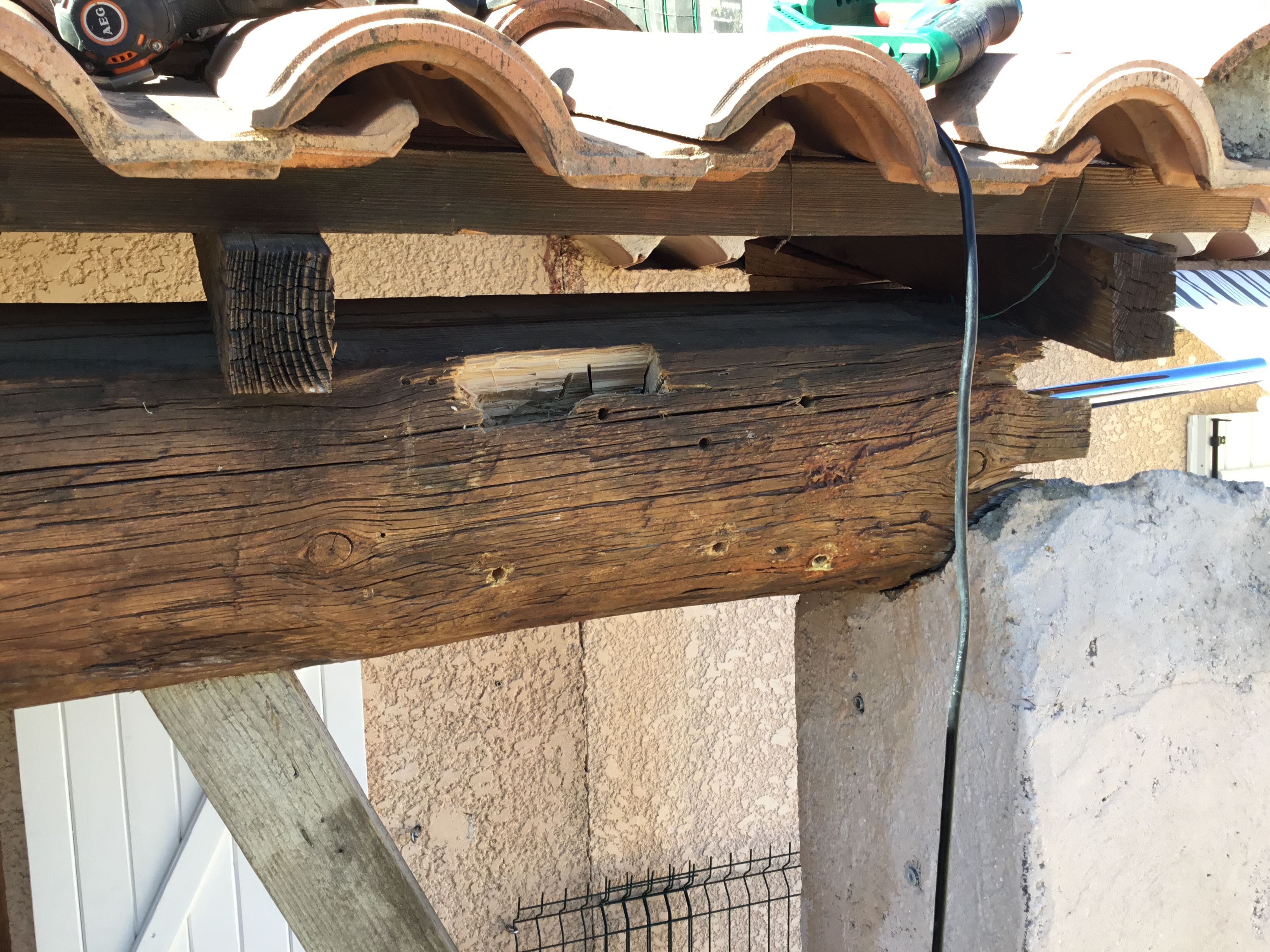

.....j’ai fait une jambe de force, et une saignée sur le haut de la poutre cf photo. Est il préférable de continuer la saignée jusqu’à l’entrée de la galerie pour y mettre du masticolle. Ou l’entaille ( 3 cm de haut ) )est elle suffisante pour y couler du 1060 ?
Merci.
Messages : 10032
Re: Réparation poutre.
Si c'était moi, je continuerais la saignée à laquelle je n'avais pas pensé, heureusement que le Modeleur est venu à la rescousse ; je me doute que c'est un boulot pénible mais vous allez engager quelques frais dans l'affaire, il vaudrait mieux ne pas avoir à y revenir.

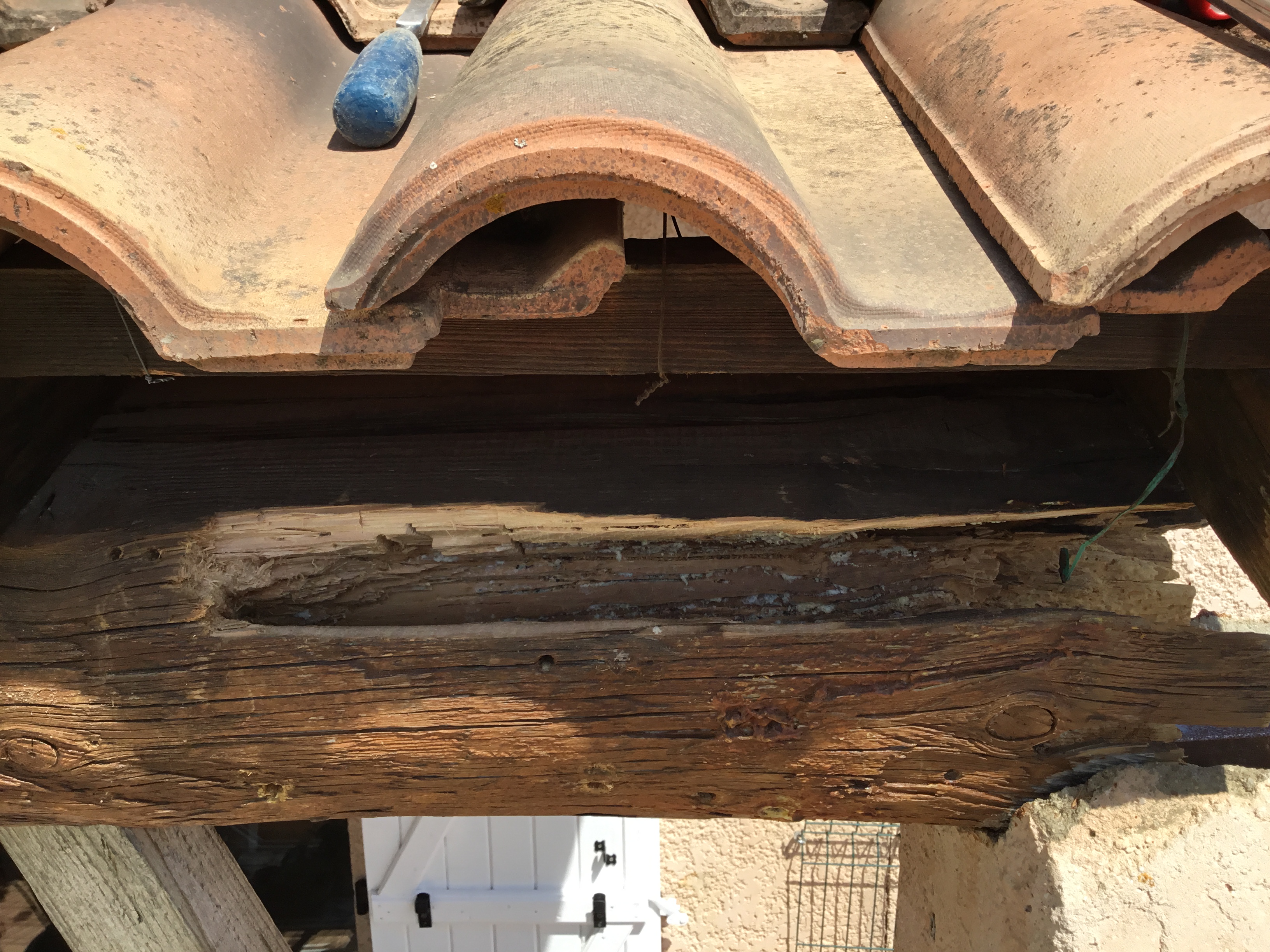

.....je l’ai attaquée par le flanc, comme à la bataille de la somme. En conclusion: waterpox + masticolle un max. par couches successives, ou en un seul jet?

...j’avais déjà passé commande du masticolle juste avant votre réponse. Du coup, j’ai demandé à ce qu’il la suspende jusque lundi. En fait après nettoyage de la galerie, le trou est passé à 14cm de profondeur sur 35cm de long. Vaut il toujours mieux une coulée à la résine 1060 ? Dans ce cas, faut il tout de même passer du waterpox?
Merci. Je suis vraiment un assisté 👳‍♂️
Messages : 10032
Oui il vaut mieux couler la résine chargée, n'oubliez pas qu'il faut la charger !
Vous n'arriverez pas à garnir un trou aussi gros avec le masticolle, vous nous maudiriez jusqu'à la centième génération :lol: de plus une résine chargée sera bien plus efficace.
Oui il faut passer la Waterpox qui est un primaire d'accrochage ; en l'utilisant comme indiqué plus haut il va pénétrer dans le bois et l'indurer tout en préparant une surface techniquement apte à bien adhérer à la résine coulée.
Voyez la vidéo de sauvetage d'une armoire Louis XIII authentique mais pourrie jusqu'à la moelle par ICI, l'imprégnation en plusieurs passes a rendu au bois sa dureté.
Dans votre cas c'est plus facile, il suffit de passer au pinceau.
Ce forum est fait pour assister et votre sauvetage n'est pas simple aussi il vaut mieux tout régler avant que vous commandiez.
