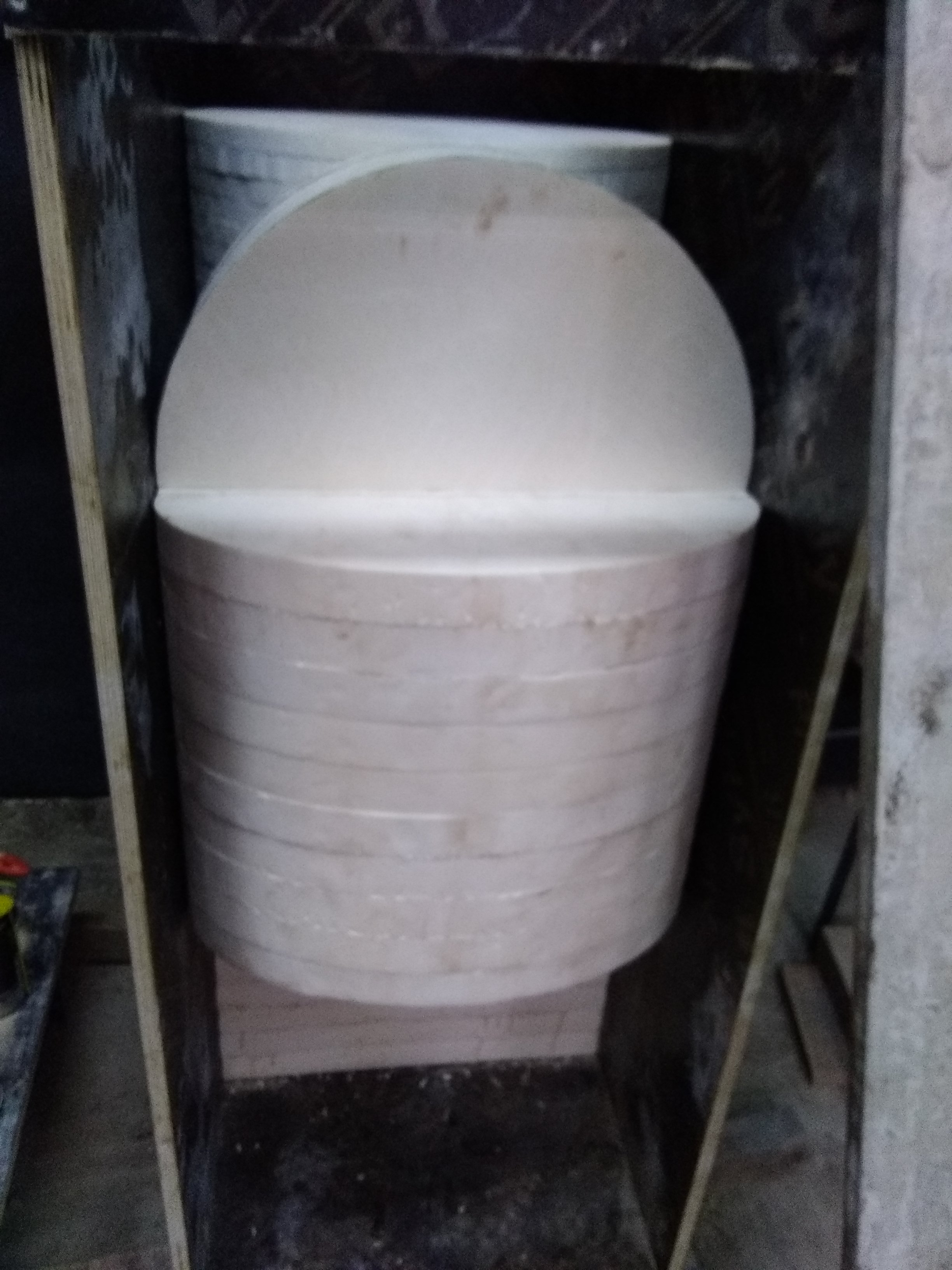

Je joint une photo du nez de mon carénage en cours de réalisation.
Sur cette base vous me suggéré de stratifier puis de mastiquer?

CNG a écrit : sam. 28 mars 2020 01:03Je joint une photo du nez de mon carénage en cours de réalisation.
Il est déjà bien propre votre master ; sur la photo je vois deux-trois creux qu'il faudrait combler avant de stratifier ; l'astuce consiste à préparer les tissus à stratifier puis la résine prête à être mélangée avec le durcisseur. Bref tout sous la main pour travailler en une seule fois.
Vous mélangez un peu de résine + durcisseur (attention aux dosages qui doivent être précis au gramme avec les époxy) à laquelle vous ajoutez de la fibre de cellulose voir ICI pour fabriquer un mastic de comblement que vous appliquez sur vos creux et tout de suite vous appliquez le tissu, la résine et vous débullez délicatement, cela comble vos creux sans avoir à attendre la polymérisation et vous évite le fastidieux ponçage sur mousse.

Désolé pour mon absence injustifiée...... (je présenterai mon carnet de liaison au proviseur en sortant du cours....:-)
Je me suis concentré sur la partie mécanique et j'ai du refaire mes deux demi-sphères sur lesquelles un greffier importun avait fait ses griffes pendant la nuit.
Pour la finition de celles-ci, j'ai finalement eu recours à la "pâte à bois" (dérogeant ainsi à vos conseils éclairés...) au vu de la technique que j'employai il me semblait peut probable que j'entame par trop le polystyrène autour.
Une vue du type de "gabarit rotatif" que j'utilise avec la "cale à poncer" assortie.
Pour le "corps du carénage" , étant sur des surfaces à simple courbures, j'utiliserai le même type de cale (avec du papier de verre sur toute la longeur) en plusieurs dimensions selon le linéaire du "cylindre" à poncer.
Sur cette base je pensais réaliser directement la finition en fibre, sans comblement supplémentaire des dernières (micro) rayures. J'imagine que la fibre aura tout de même tendance à lisser la surface dans une proportion minimale.
Sachant que, d'après mes calculs, mon master devrait présenter une surface développée d'environ 3.5 m². pourriez-vous m'indiquer les quantités nécessaire à la réalisation ( ou, à défaut, un mode de calcul au M²; notamment pour la quantité de résine):

CNG a écrit : lun. 4 mai 2020 17:37Sur cette base je pensais réaliser directement la finition en fibre, sans comblement supplémentaire des dernières (micro) rayures. J'imagine que la fibre aura tout de même tendance à lisser la surface dans une proportion minimale.
Les micro-rayures, l'application de stratifié va les masquer .
CNG a écrit : lun. 4 mai 2020 17:37 Sachant que, d'après mes calculs, mon master devrait présenter une surface développée d'environ 3.5 m². pourriez-vous m'indiquer les quantités nécessaire à la réalisation ( ou, à défaut, un mode de calcul au M²; notamment pour la quantité de résine):
- Du master,
- Du moule,
- D'un carénage route (je pense prévoir des renforts intérieurs amovibles au droit des supports pour l'exposition) en fibre classique,
- D'un carénage course (époxy-carbone-silionne avec âme sandwich).
Il faut en dire un peu plus sur le poids que vous souhaitez pour chaque engin ; on pourra vous orienter un peu mais c'est à vous de savoir quelles contraintes vont subir ces carrosseries et où il est judicieux de renforcer.
Pour l'usage des résines polyester, vous calculez le poids total de verre à utiliser et vous multipliez par 2,5 de coefficient pour obtenir le poids de résine dont vous aurez besoin.
Pour la résine polyester à moule, si vous voulez l'utiliser, il faut prévoir au moins 2 kg/m2 de verre à stratifer en une seule fois.
Pour la résine époxy c'est le poids total des tissus qui donne le poids de résine à utiliser.
CNG a écrit : lun. 4 mai 2020 17:37Y a-t-il une méthode particulière pour dimensionner les "triangles" de fibre pour réaliser les sphères (il me semble que c'est la bonne façon de faire)?
Pour le carénage course, je pensai effectivement que votre suggestion du carbone serait opportune car je pensai le peindre en noir (je le laisserai alors brut). En revanche cela impliquerai d'utiliser du serge carbone et non du carbone/kevlar (noir et jaune-orange), cela est-t-il déconseillé?
Pour les surfaces sphériques, vous pouvez appliquer le découpage type tranche d'orange.
