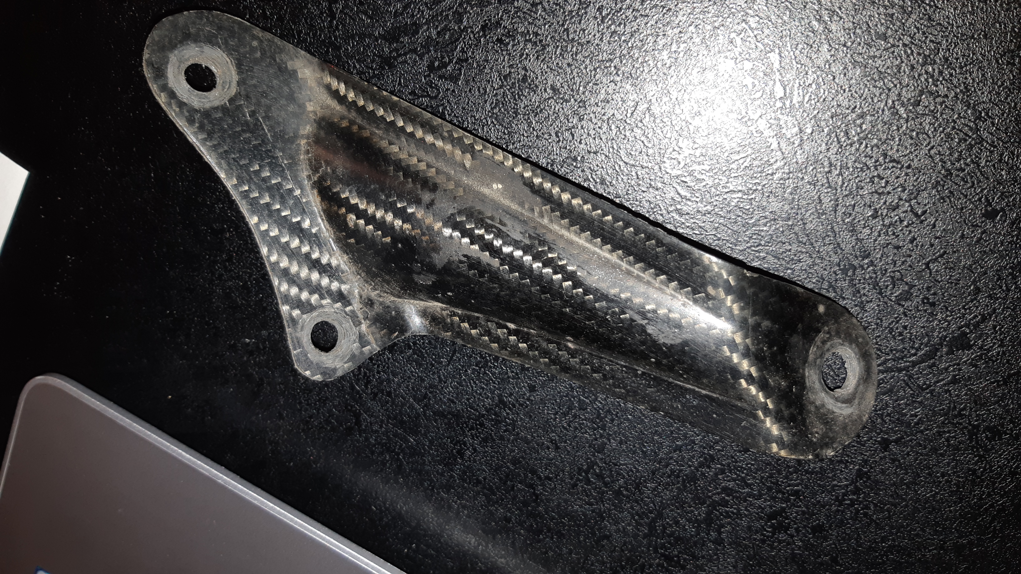

J'aimerais commencer à faire un moule d'un support de silencieux de moto. Je n'ai jamais fait de fibre ou de pièces composites mais j'adore le carbone !!! Donc je voudrais me lancer avec votre aide.
Voilà la piece en question.

Sinon je compte mettre un coup de papier a eau très fin pour éliminer les défauts sur la pieces master avant de la mouler. Ensuite je me suis fait un petit récapitulatif. Dites moi ce que vous en pensez.
Cirez copieusement et lustrer à chaque fois ( mini 3 couche)
Gel coat moule sur la pièces
Attendre 6 h mini
Tissu de verre ou mat avec résine polyester et debulleur à chaque couche mini 3 couche. ( dans le tuto il est écrit qu'il faut au moule une épaisseur 3 fois Supérieur au master. Il fait 3 ou 4 mm donc sa représente un moule d'un bon cm épaisseur ! )Sa représente combien de couche de tissus environ ????
Déborder le tissu sur les bords pour faciliter le demoulage
Attendre mini 24h puis demouler.
Jusque la j'ai bon?

Christ-cbr a écrit : lun. 13 janv. 2020 21:51 Sinon je compte mettre un coup de papier a eau très fin pour éliminer les défauts sur la pieces master avant de la mouler.
Votre moule sera la copie exacte de votre maître-modèle et donc les pièces tirées auront le même aspect. Si vous ne voulez pas galérez en finition à chaque pièce tirée, il est judicieux d'avoir le maître-modèle le plus parfait possible.
Christ-cbr a écrit : lun. 13 janv. 2020 21:51 Cirez copieusement et lustrer à chaque fois ( mini 3 couche)
Oui mais pas trop copieusement à chaque couche ! allez voir le tuto-viéo sur le cirage de moule par ICI ; c'est une démo sur un moule mais la méthode est toujours la même.
Christ-cbr a écrit : lun. 13 janv. 2020 21:51Gel coat moule sur la pièces
Attendre 6 h mini
Oui, le temps d'attente est fonction de la température à laquelle vous travaillez donc faut surveiller
Christ-cbr a écrit : lun. 13 janv. 2020 21:51Tissu de verre ou mat avec résine polyester et debulleur à chaque couche mini 3 couche. ( dans le tuto il est écrit qu'il faut au moule une épaisseur 3 fois Supérieur au master. Il fait 3 ou 4 mm donc sa représente un moule d'un bon cm épaisseur ! )Sa représente combien de couche de tissus environ ????
Du mat de verre suffit ; pour un petit moule comme ça aucun risque de déformation longitudinale.
Christ-cbr a écrit : lun. 13 janv. 2020 21:51Déborder le tissu sur les bords pour faciliter le demoulage
Oui il faut faire des lèvres autour de la pièce à mouler. Vous devez fixer solidement votre maître modèle à une planchette, de bois mélaminé par exemple, et tout cirer ensemble.
J
Christ-cbr a écrit : lun. 13 janv. 2020 21:51usque la j'ai bon?
Oui presque :)

Et l'utilisation du tercanol plutôt que la cire ?
Messages : 9608
Re: Moulage et fabrication dune pièce en carbone
Oui vous pouvez utiliser du Tercanol en deux couches, 1 première couche - séchage - 1 deuxième couche - séchage.
Si votre maître-modèle est bien brillant le Tercanol démoulera sans problèmes mais le résultat sera moins brillant qu'avec la cire.
Si vous fabriquez une pièce full carbone avec résine transparente dans votre moule, il faudra légèrement poncer puis appliquer :
soit une ou deux couches de résine s
oit un vernis PU bi-composant aussi la brillance de base n'aura pas d'importance.
