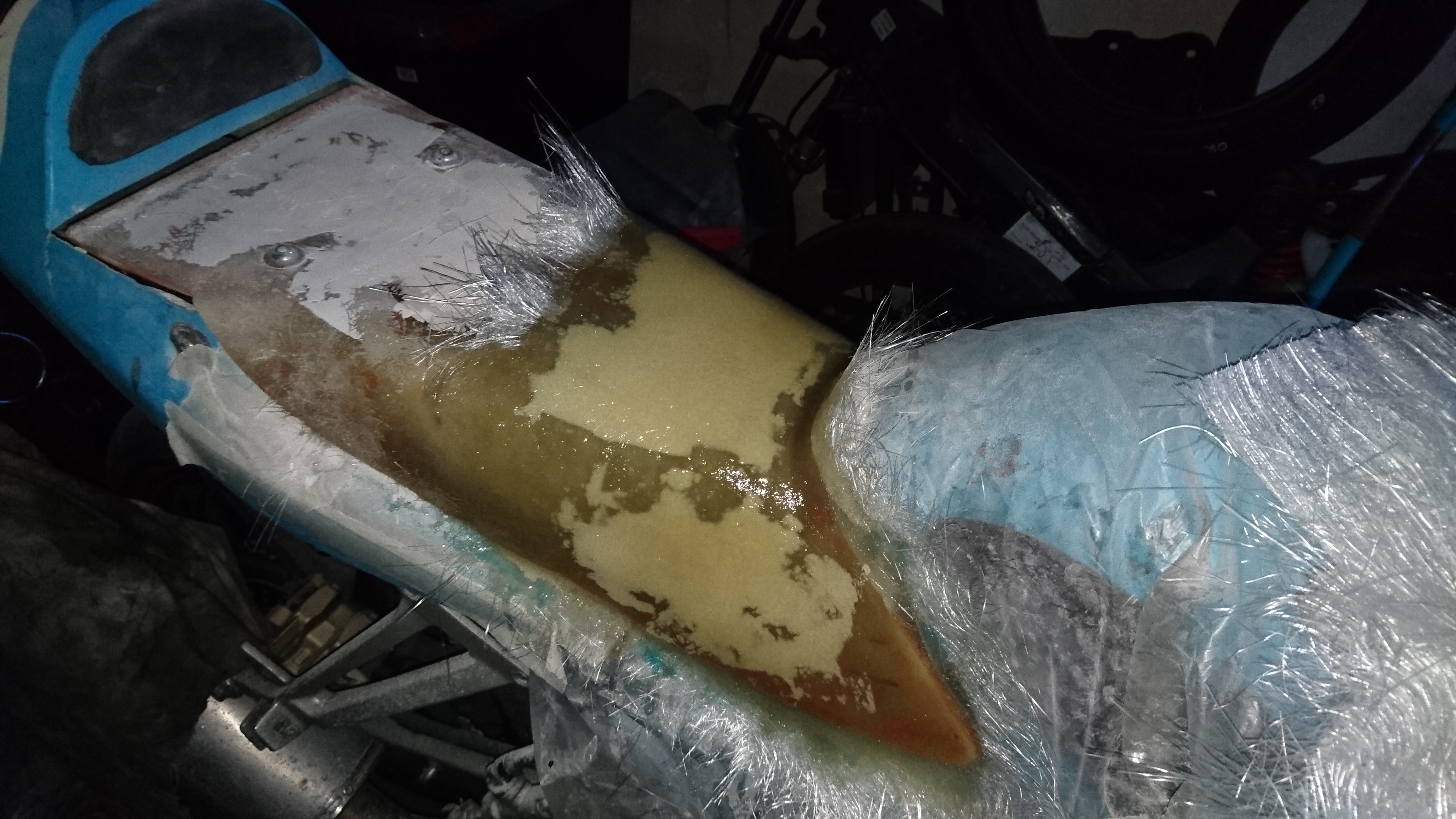

me revoila dans le ponçage, l'acétone et la résine! Je vais donc combler les creux de ma selle et j'hésite entre 2 méthodes :
- au FACILITY (je pense que c'est déconseillé même si mes creux ne sont pas bien profonds) :oops:
- comme vous aviez conseillé, à la choucroute "maison" (résine + fibres + cellulose)
Je préfèrerai la 1ère solution car j'ai dejà expérimenté la 2e solution et c'est l'horreur à étaler!!
Je me dis que comme mes creux sont pas très larges, même si le FACILITY n'a pas de très bonnes propriétés mécaniques, les efforts seront repris par le pourtour des creux.
Ai-je tout faux? :geek:
Autrement, pouvez-vous m'indiquer la durée à attendre entre l'application du mastic, et le recouvrement avec les couches de mat 300 pour renforcer, dans chacune des 2 solutions?
un grand merci! :lol:

Vous le dites vous-même : le Facility est un mastic de finition, pas un bouche-trou donc vous oubliez.
Pour combler vos creux sans avoir à poncer c'est possible, il faut être un peu habile et délicat avec le rouleau débulleur :
vous mélangez de la résine catalysée, très peu de fibres coupées et de la fibre de cellulose pour épaissir à la consistance voulue et vous appliquez sur votre creux
puis
vous placez un mat préparé d'avance à la bonne taille et vous passez délicatement le débulleur pour ne pas déformer votre mastic-maison, éventuellement vous ajoutez un peu de résine catalysée sur votre mat pour qu'il soit correctement imprégné
vous laissez polymériser
Avec cette façon de faire vous évitez le fastidieux ponçage d'un mélange bouche trou-maison qui n'est pas du tout facile.

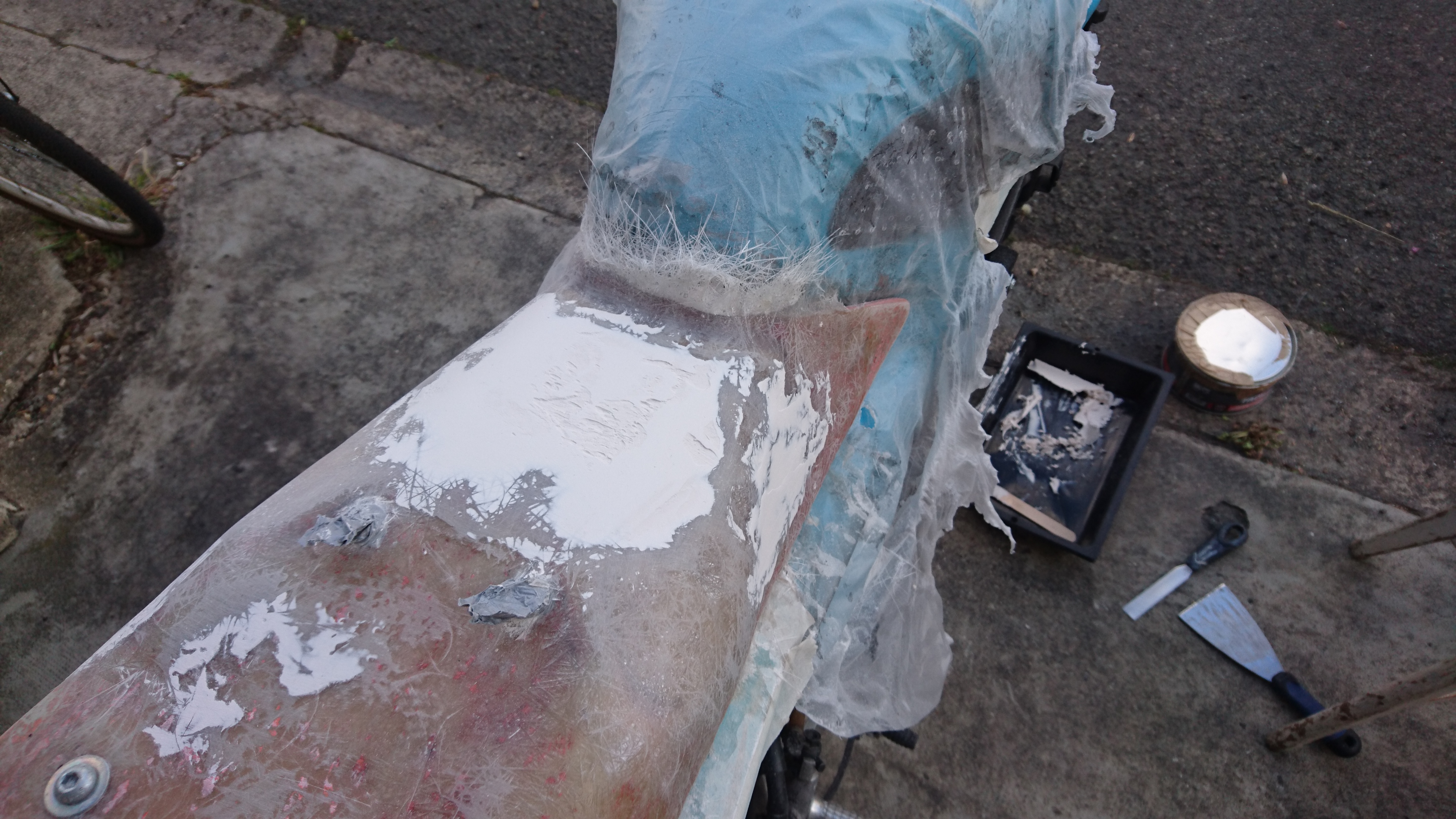

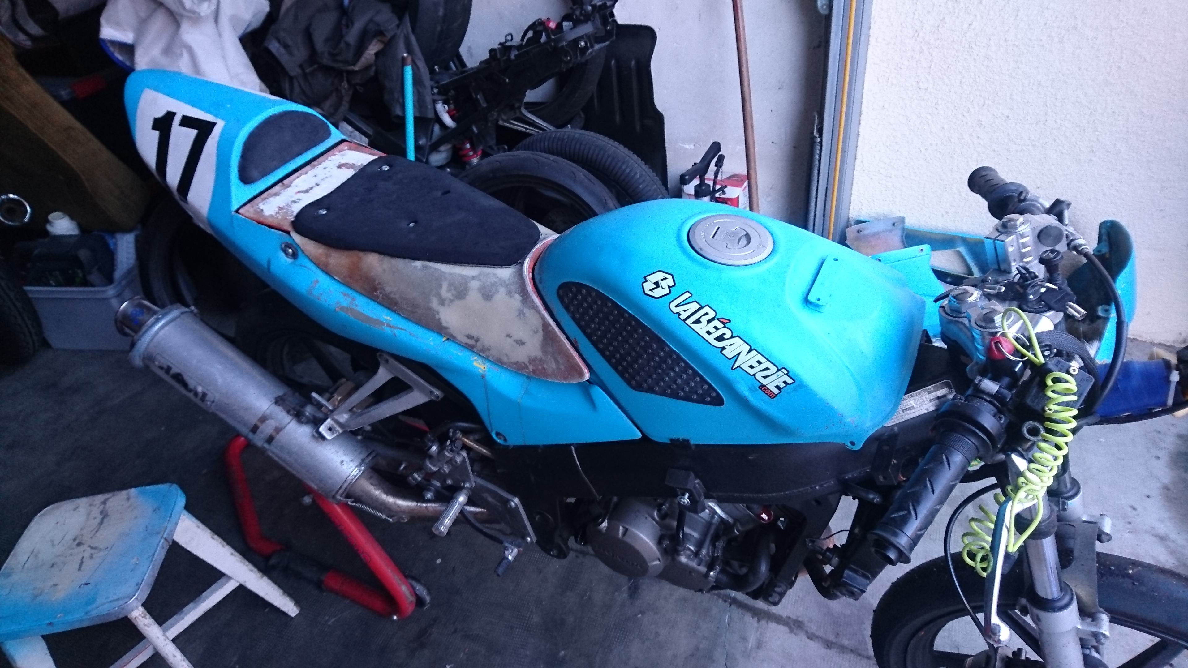

Bonjour, je vous dois quelques photos je pense!
Alors je précise bien pour ceux qui lisent : IL NE FAUT PAS FAIRE COMME MOI :oops:
J'avais pas le choix, je ne trouvais plus mon bidon de fibre de cellulose, donc j'ai mastiqué au FACILITY, poncé, et stratifié 3 mat 300 dessus.
Polymérisation 24h, ponçage, acétone, découpe de la mousse de selle et collage, le lendemain test sur circuit.
Je sais bien que le FACILITY était pas du tout la bonne solution mais bon ça tient visiblement :P
En revanche, la selle ne va toujours pas, je pense en tirer une en repartant de zéro, il faut que la fasse + galbée, la ça gêne trop les cuisses c'est l'horreur :x
Prochaine étape : ranger l'atelier ;)
Camille a écrit : mar. 30 avr. 2019 19:31Je sais bien que le FACILITY était pas du tout la bonne solution mais bon ça tient visiblement :P
Oui, ça tient pour l'instant mais ça n'est pas fait du tout pour ça.
Camille a écrit : mar. 30 avr. 2019 19:31En revanche, la selle ne va toujours pas, je pense en tirer une en repartant de zéro, il faut que la fasse + galbée, la ça gêne trop les cuisses c'est l'horreur :x
Et pourquoi pas découper celle-ci au niveau des cuisses, avec tout le temps et le matériel engagé, c'est dommage de perdre, non ?

Je souhaiterai fabriquer un sur-réservoir, en fibre de verre bien sur ;)
Niveau ergonomie, le réservoir actuel est trop fin et on arrive pas à se tenir avec les cuisses bref.
La pièce ne contiendra aucun liquide, c'est juste une coque qui doit avoir un minimum de rigidité (la forme est déjà assez "rigidifiante", pratique) et qui sera autour du réservoir en métal actuel.
Je pensais m'y prendre comme ça :
- poncer le réservoir actuel (pour l'accroche)
- mettre de la mousse PU direct sur le réservoir
- tailler/poncer la mousse PU
- fibrer par dessus 4 à 6 mats 300
Le sur-réservoir ne sera pas juste tenu tout seul autour de la mousse, je prévois de le fixer mais ça va pas être très facile. Au pire je peux faire des sortes de plots un peu rigide qui seront appuyés contre le réservoir et sur lesquels s'appuiera la stratification du sur-réservoir. C'est peut-être pas très clair sans schéma?
Je vais faire des essais de réaction avant, entre la résine et la mousse PU, pour voir si le problème des trous dans la mousse réapparait. Je laisserai "sécher" la mousse une semaine.
J'ai peur du contact mousse PU/métal : je ne sais pas si l'accroche sera bonne?
La mousse ne risque-t-elle pas d'emprisonner l'humidité et de faire rouiller le réservoir?
