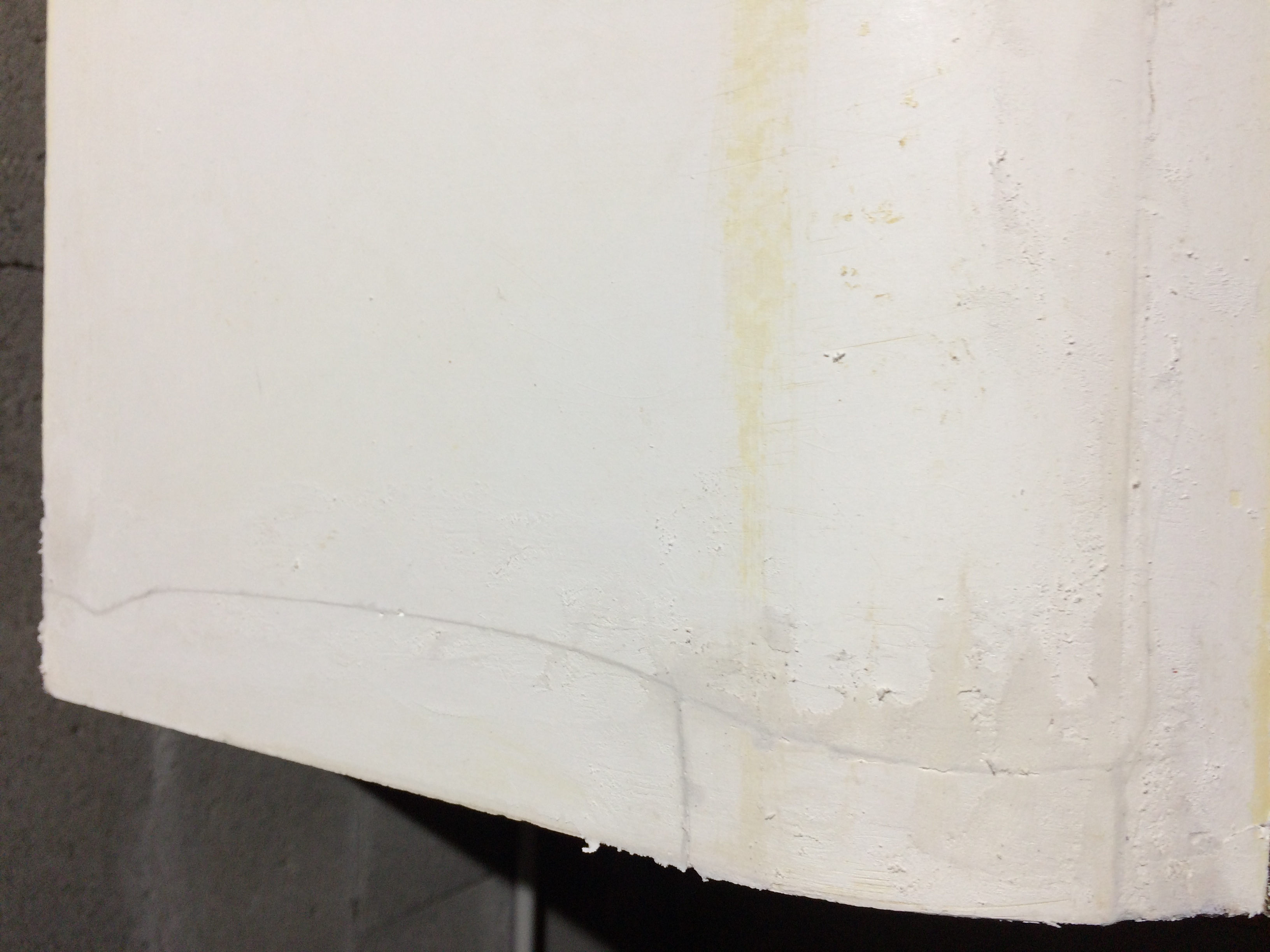

Nouveau venu sur votre Forum, je me rapproche de vous pour avoir des renseignements sur les résines et plus particulièrement pour savoir si elles peuvent résoudre mon problème. Le voici :
J'ai récupéré dernièrement une paire d'enceintes acoustiques vieille d'une quarantaine d'années réalisées dans une sorte de "béton/plâtre" en vue de les restaurer. Après avoir retiré le placage de finition qui était craquelé j'ai découvert des fissures dans les parois. Certaines étaient traversantes et d'autres non. Ces fissures altères la sonorité des enceintes aussi j'ai pensé les reprendre de manières traditionnelles à l'extérieur par un enduit à fissures + ponçage et à l'intérieur en appliquant sur toute ou parties une toile avec une résine. Ces colonnes mesurent 350 x 350 x 1100 mm, l'épaisseur de leurs parois est d'environ 20 à 30 mm et elles pèsent environ 50 kg pièce. L'accès à l'intérieur ne peut se faire que par le pied ou par les trous des hauts parleurs. Je me pose donc les questions suivantes :
- Cette solution permettra-t-elle de bien renforcer la structure des enceintes ?
- Quelle type de résine et de toile devrais-je utiliser ?
Merci de vos réponses.
Bonne journée,
Gérard

Re: Réparation enceinte acoustique
On peut envisager des solutions de sauvetage mais c'est l'éternel problème ; en quoi sont réellement ces enceintes ? Une sorte de béton/plâtre c'est vague. Pourriez-vous m'envoyer des photos en utilisant l'onglet "pièces jointes" en bas à gauche du bloc de texte ?
A priori, je pencherai pour une stratification générale par l'extérieur histoire de régler le problème une fois pour toutes car vos fissures se prolongent forcément dans la masse de l'objet sans que ça se voit. Par contre est-ce que ça peut altérer le son ?
Stratifier par l'intérieur des bandelettes préalablement enduites de résine, c'est faisable aussi ça dépend de la grandeur des trous de haut-parleurs et de pied.
Voilà pour une première idée, va falloir qu'on affine selon vos réponses.

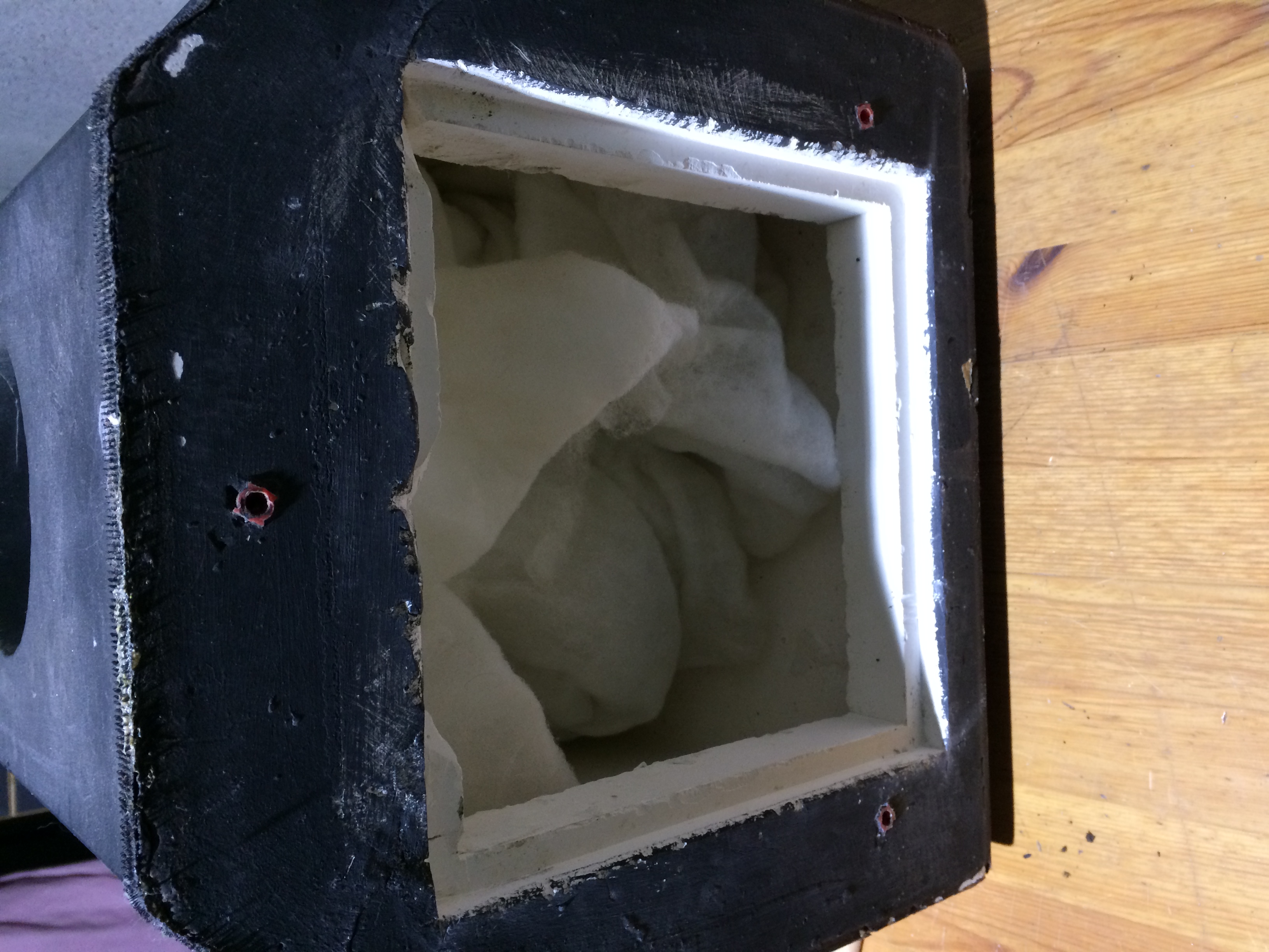

Je joint quelques photos d'une enceinte. L'amortissant qui est à l'intérieur de l'enceinte se retire sans problème.
Vos fissures ne sont pas énormes, c'est déjà ça.
Le matériau est peut-être un béton fibré ou un plâtre fibré quoique, vu leur âge, un plâtre devrait être plus dégradé.
Comme vous avez largement de quoi passer la main et un pinceau, vous pouvez effectivement renforcer par l'intérieur.
Compte tenu du matériau relativement inconnu et de son âge une résine époxy stratifiée avec de la silionne conviendrait probablement bien. Il faudrait préparer le support en ponçant les endroits à renforcer, dépoussiérer très soigneusement puis appliquer un primaire d'accrochage, le laisser polymériser puis stratifier vos tissus découpés en bande.
Vous pourriez aussi travailler en polyester, plus rapide, plus simple et moins cher mais l'accroche sera moindre sur un matériau habituellement du bâtiment.
Si vos enceintes ne sont plus déménagées cela devrait suffire à consolider les endroits fissurés tout en sachant d'une stratification complète serait plus sécurisante.
