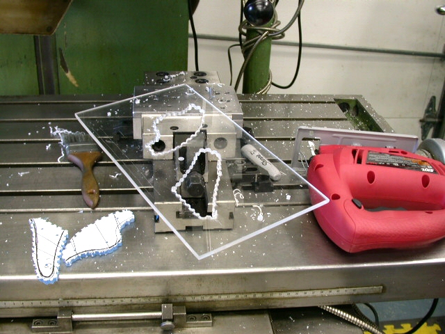

Bonjour a tous,

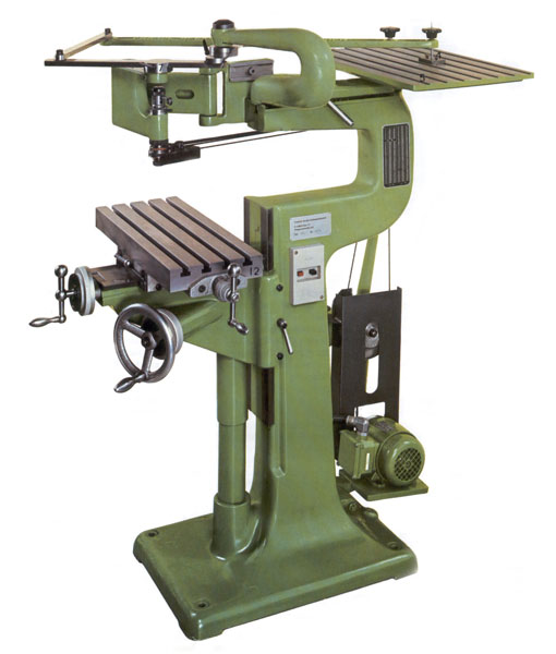

1ere visite (je viens de voir qu'il y a plein de trucs qui m'interesse chez vous!) et 1ere question: j'ai acheté une petite fraiseuse a pantographe et je veux me faire des gabarits pour pouvoir ajuster des pieces male/femelle.....
je vais essayer d'expliquer mais je vais mettre des photos glanées sur le net pour que ce soit plus clair...
je prend une plaque de plexi sur laquelle je dessine un rond (par ex!) je passe sur la perceuseje perce des trous sur tout mon contour pour decouper mon rond.
Une fois decoupé je termine la meule le contour du rond qui sera ma partie male, je le repositionne dans la partie femelle et là c'est la que vous intervenez, je coule du ?????????? qui n'a pas de retrait et je laisse secher .
ensuite je ressors ma partie male avec plus ou moins de facilité (d'ailleurs si vous avez un conseil!) et j'obtiens mes gabarits male et femelle ajustés pile poil !

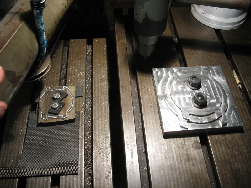

bonsoir, on reprend, pour incruster du bois dans du metal par exemple
je me sers d'une fraiseuse pantographe
mais pour que les pieces soient parfaitement ajustées, mes gabarits doivent etre parfaitement ajustés d'ou l'interet de faire la forme que je veux avec un morceau de plexi. Je me sers de la chute pour faire la partie femelle......
une fois monté mon gabarit male sur le pantographe je decoupe la forme de mon bois (dans l'exemple) et je monte ensuite le gabarit femelle et fais le fraisage dans de l'acier, le bois et l'acier s'ajustent ainsi pilepoil si je puis dire....
une derniere photo glanée sur le net, le gars fait des montres il s'est fait un gabarit en acier, suit le contour et se retouve avec la même chose en plus petit a coté
bon dés mes premiers essais je poste des phtos pour quue ce soit plus clair!!!!
bonne soirée.......
