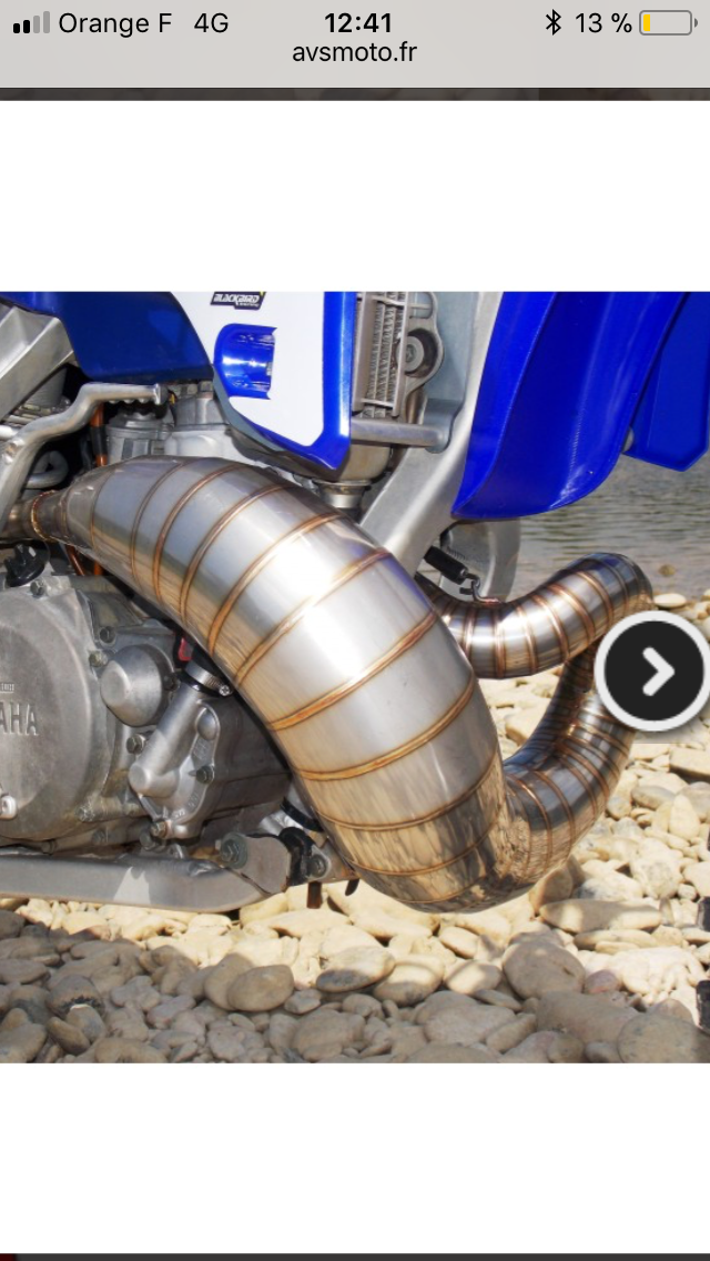

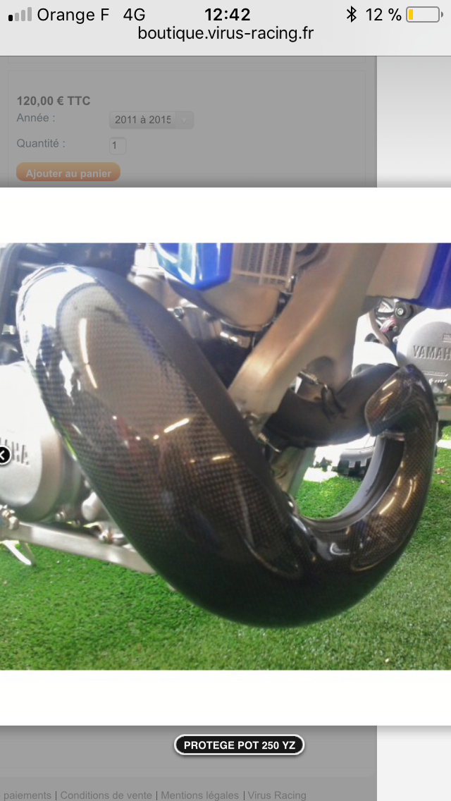

Salut à tous! Faisans de l’enduro avec pas mal d’amis, je souhaiterais faire fabriquer des protections de pot d’échappements en carbone. J’ai déjà trouvé une « usine » pour faire les protections.
MON PROBLÈME: je voudrais savoir quels matériaux commander pour faire les moules! :roll:
C’est une forme simple!
Merci à tous!!

J’ai déjà enregistré les photos dans l´onglet fichiers joints.
Ce monsieur m’a demandé de prendre rendez vous avec lui une fois mon moule fait.
Sinon si vous pouviez m’aider à résoudre ma problématique cela serait sympa

Pour faire un moule, il faut faire un maître-modèle puis le mouler, vous pouvez lire les explications sur notre site Résines et moulages, par ICI.
Le moulage est un métier qu'il faut apprendre et si vous arrivez à faire votre maître-modèle puis votre moule, vous aurez fait le plus difficile, il ne vous restera plus qu'à tirer vos pièces !
En principe un professionnel prend l'ensemble du travail à réaliser et n'aime pas du tout travailler sur des moules qu'il n'a pas réalisé.
Vous pouvez également lire les posts de Thunder 86 sur ce forum, il y a ses questions, nos réponses et les photos des étapes de ses réalisations de carrosseries de motos.
Ensuite vous pouvez revenir vers le forum pour poser des questions sur les points qui vous restent obscurs.
