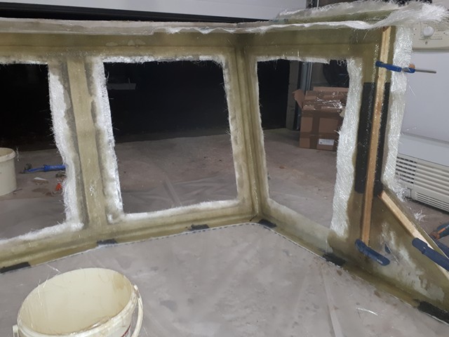

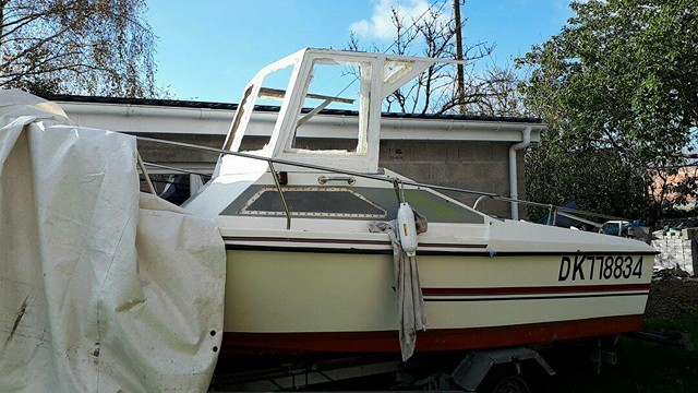

bonjour a tous!
je m apel yannick j ai 37 ans du nord
j ai acquis un petit bateau il y a moins d un ans ,il est super pou l ete par contre pour l hiver il n y a pas de cabine pour se proteger du vent et des embruns.
je maitrise tres bien l epoxy pour la fabrication de sur et kitesurf sous vide , par contre le polyester au contact , a par le dosage et les preparations minutieuse pour ne rien oublier ,le reste il ne m arrive que des soucis entre scotch qui frise ,la plastiline qui se retracte dans les angles et evidement les temperatures de travail ( je bosse dans mon garage qui n est pas chauffer )
bref autant de facteur qui me font un travail de mer....e
au final j ai demouler ma pieces et je vais avoir pas mal de retouche dessus
ensuite il me restera le toit a fabriquer et je le voudrait solide mais pas lourd car cette cabine se servira que l hiver et dans l idéé elle sera demontatble
une idéé de materiaux pour le toit?

et voici la cabine en question

bon il semblerais que ma plastiline ou plastilin ne soit pas destiné a ca et pour ma bombe de silicone de demoulage c est bien inscrit dessus que c est destiné a appliquer dans les moules , c est la premiere fois que j utilise ca generalemnt j utilise la mold release qui fonctionne bien mais la j ai voulue essayer et maintenant il va falloir que je nettoie super bien pour mes reprise de defaut au mastic :shock:

ah ok !!! donc c est pour ca que mon gelcoat a eu des gros soucis je presume il me reste le toi a faire comme moule je compte prendre du melaminé ,pour faire les arrondi je pensais a un silicone de salle de bain de chez castomerlin et ciré le moule soit avec de la cire ou sinon j ai du pva sous la main aussi pour gelcoat blanc 24h de sechage 1 couche de mat 300 puis 1 mat 600 un contreplaqué de 1 cm puis 1 mat 600 et 1 mat 300 je fait un panneau sandwich car sur le toit il y aura une main courante pour me tenir afin d aller sur le devant du bateau en mer
que me conseillez vous sachant que la pieces sera peinte au final

- il n'est vraiment pas conseillé de vouloir faire un sandwich stratifié-CP-stratifié sans avoir un matériel de pressage correct, ce que ne font pas les constructeurs de bateaux d'ailleurs.
- le PVA bien appliqué en deux couches avec parfait séchage entre chaque convient au démoulage d'un stratifié polyester.
