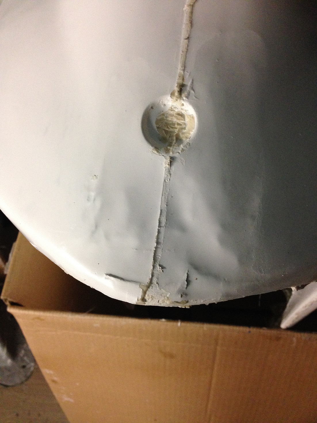

j'ai le même soucis alors que j'ai tout nettoyer mon moule et remis de la cire...j'ai ma petite idée sur le problème,sachant que je mets mes pièces en étuve,ca ramoli la plastiline que je met au niveau de mes plans de joint et elle coule entre le gel coat pas encore catalysé et le moule...j'ai des tâches de "gras" sur mon moule à cet endroit...
Messages : 10001
Re: Mes débuts !
Vous faites des plans de joint dans un moule ?
Re: Mes débuts !
Oui, quel est le rôle de la plastiline dans le moule ?
J'ai pas du tout suivre.... :?
maxpistard
Messages : 186
Re: Mes débuts !
ce moule la est complètement pété au niveau des plans de joints et j'avai une pièce à sortir avant de me mettre à le réparer du coup,plastiline pour combler le manque...mauvaise idée en tout cas :roll:
Re: Mes débuts !
maxpistard a écrit :.mauvaise idée en tout cas :roll:
Ben pas vraiment puisqu'au final la pièce est sortie !
Sinon, dans ce cas, ne pas monter l'étuve au dessus de 30°C.
