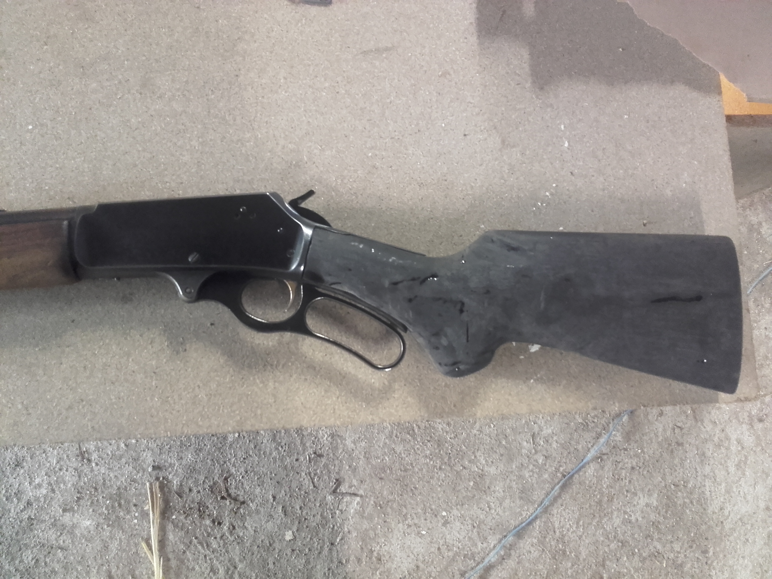

Re: reproduction crosse carabine de chasse
bonjour,
j ai réalisé cet été la crosse en résine polyuréthane( sans trop finoler pour cet premier essai), avec de la G 26. (teinté en noir avec pigment)
pour ce faire j 'ai faire un moule en plâtre, en deux partie recouvert a l' intérieur par du rtv silicone! puis j ai coulé.
celle ci est suffisamment résistante pour un chasseur posté! mais a mon grand regret au bout de deux mois de chasse, elle s'est cassée. le biotope et les chocs répétés on eu raison. je pense que le froid aussi a du contribué lors du choc fatidique.
Vous me posez une colle là ; les résines PU de coulée prennent rapidement mais le problème n'est pas là.
Si vous n'avez pas une bonne pompe à vide, il se peut que des bulles d'air internes soient cause de la casse. Votre crosse prend des chocs répétitifs et si une faiblesse est incluse ça finit par casser. C'est pas vraiment un hasard si les crosses sont encore fabriquées en bois alors qu'il existe des tas de matériaux composites plus faciles à mettre en œuvre industriellement ; le bois est relativement souple et encaisse alors qu'une résine Pu est très rigide donc plus cassante.
Je ne pense pas que la température soit en cause ; il existe de nombreuses pièces en résine PU dans les frigos et congélateurs mais elles sont statiques et ne supportent pas de contraintes.
Si vous persistez à vouloir couler votre crosse (qui était bien réussie) je n'ai pas de solution miracle.
