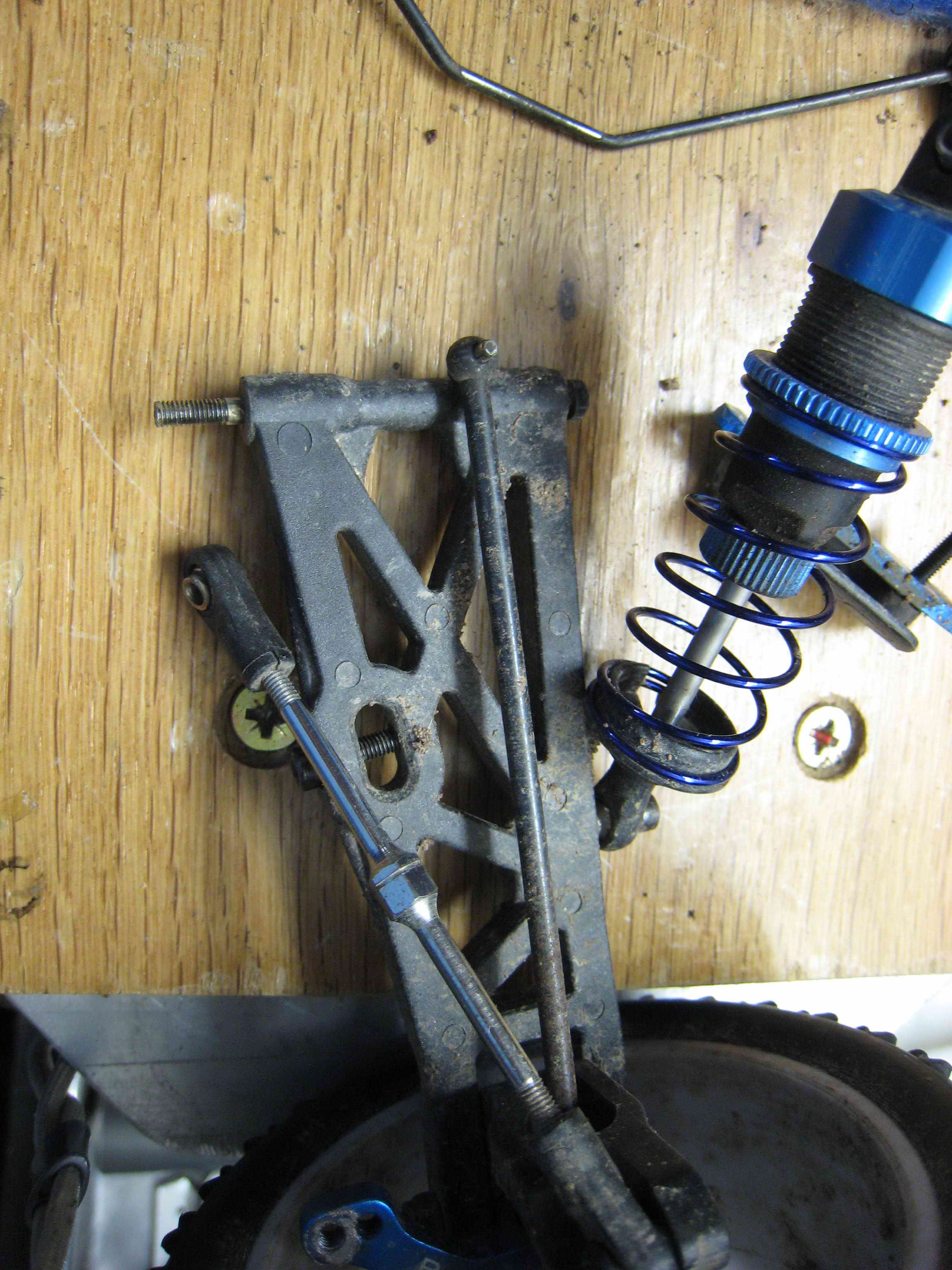

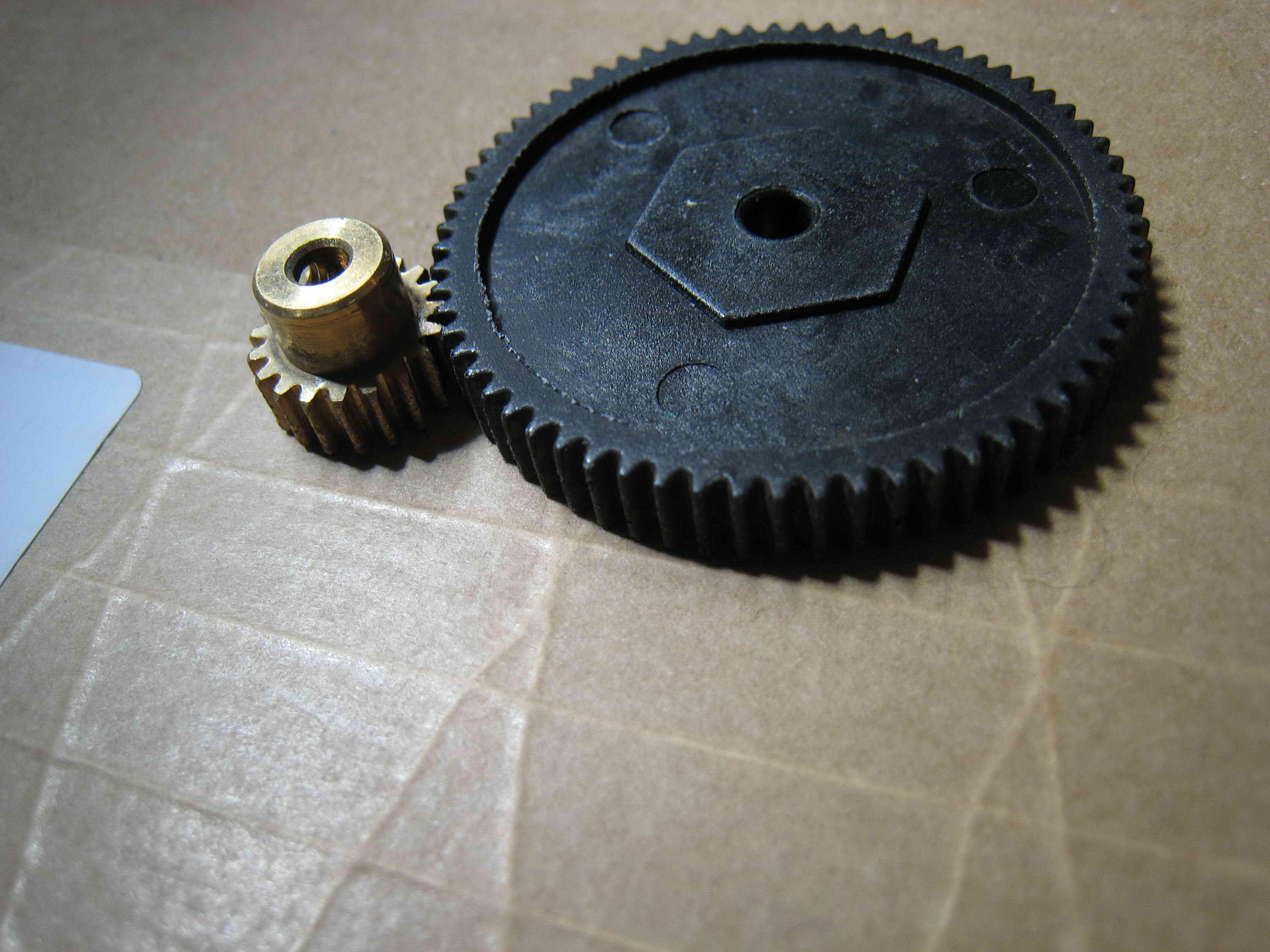

Voila ma question est: aillant souvent de la casse sur des triangles de bugy 1/10, je voulais faire mes triangle en résines, puis aussi mes pignons qui partent à une vitesse :(
Je pensais prendre de la résine époxy pour couler dans un moule. cette resine est elle le bon choix, je me moque de la couleur. si c'est tansparent ça me va aussi cela serait meme utile.
Pour le pignon disons la couronne en fait prend de grosses accélérations. La couronne est en plastique et le pignon en alliage, l'epoxy est il toujours le bon choix.
Enfin pour le moule je pensais prendre quelque chose en GSB mais je me rend compte qu'il y a plusieurs type de silicone pour faire le moule. alors pour mon pignon par exemple que me conseillez vous.
Une photo de la pièce est possible si cela est utile au choix du silicone et de la résine

Les résines de coulée époxy sont faites pour fabriquer des objets de décoration donc la tenue aux contraintes mécaniques n'est pas extra. Pour le pignon, je verrai plutôt une résine de coulée PU, la G26 par exemple, allez voir ICI.
Pour les triangles, je suis moins sûre du coup, c'est là qu'une photo m'irait bien :)

le triangle casse sur des atterrissages disons cavalier. c'est la partie a gauche ou passe l'axe qui lâche. la raison est l'épaisseur de la pièce, le problème c'est le coût des pièces neuves, Donc si c'est solide autant que l'origine moi cela me va bien.
pour la couronne
voici un lien qui donne une idée des accélérations:
brushless
merci stephane

steph996 a écrit :le triangle casse sur des atterrissages disons cavalier. c'est la partie a gauche ou passe l'axe qui lâche. la raison est l'épaisseur de la pièce
L'épaisseur de la pièce peut-elle être modifiée ? A part çà, vous pensez que la pièce est trop souple ou bien pas assez ?
steph996 a écrit :pour la couronne
A mon avis, c'est une pièce d'usure quoi qu'on utilise à moins de passer sur du tournage d'un produit genre Hertalon© ou Nylon© qui coûtent un bras ; si vous faites un moule, vous pourrez avoir des pièces de passe en stock.

pour la couronne c'est une pièce d'usure, c'est même le pignon en métal qui s'use le plus vite lorsque c'est bien réglé. Le fait également qu'il fait 5 fois plus de tour.
Pour le triangle le plastique est cassant mais lors de réception méchante même si c'était en alu cela prendrait un gros coup. Il vaut mieux casser cette pièce quitte a en refaire que de plier le reste ou casse carter différentiel, que je compte mouler aussi.

Alors je serais tentée de vous dire, G26 aussi pour le triangle ; il faudrait que vous attendiez le passage d'un autre collègue pour compléter mes réponses.

pour les triangles, je ne pense pas que la G26 sera capable de mieux résister que les pièces d'origines, l'époxy est a proscrire car sa rigidité donnerait des pièces encore plus cassante.
Le seul produit dans notre gamme qui pourrait convenir est la résine P.U. incassable.
Pour les engrenages même réponse avec en plus le doute de la résistance à l'abrasion.
Refaire ce type de pièce avec des matériaux ordinaire n'apportera pas de réelle amélioration, il faut utiliser des produits haut de gamme et surtout il faut travailler sous vide pour obtenir des pièces sans aucun point de faiblesse.
