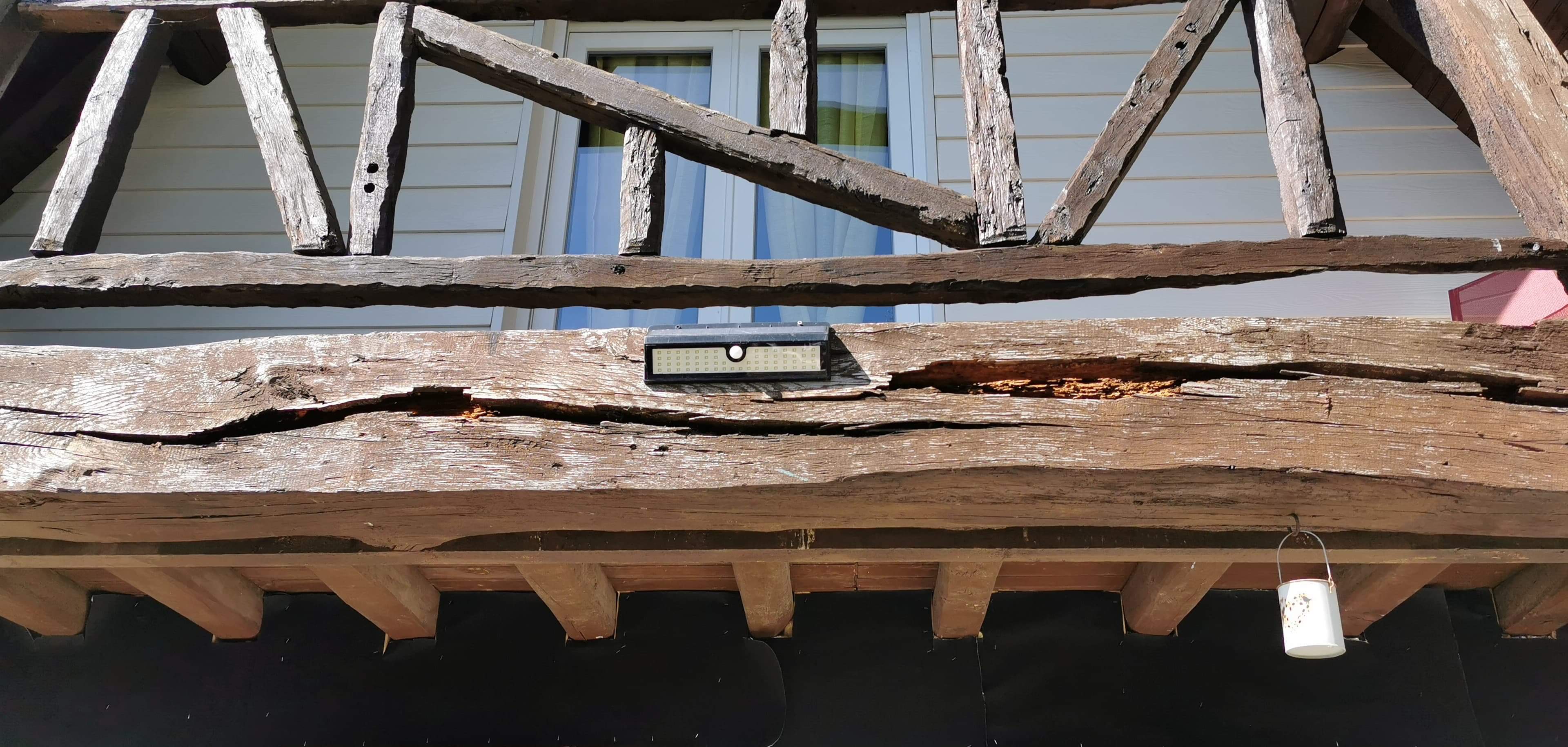

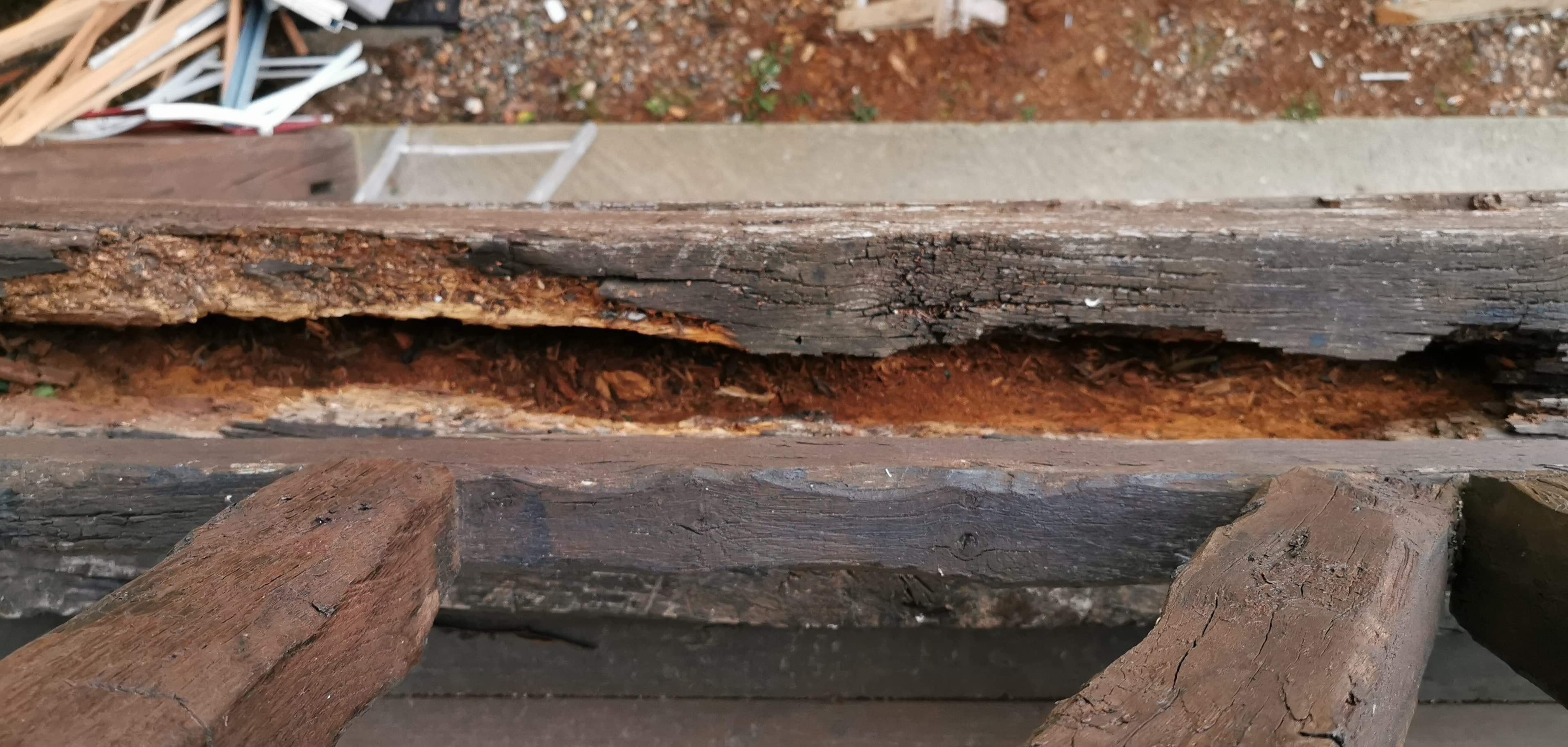

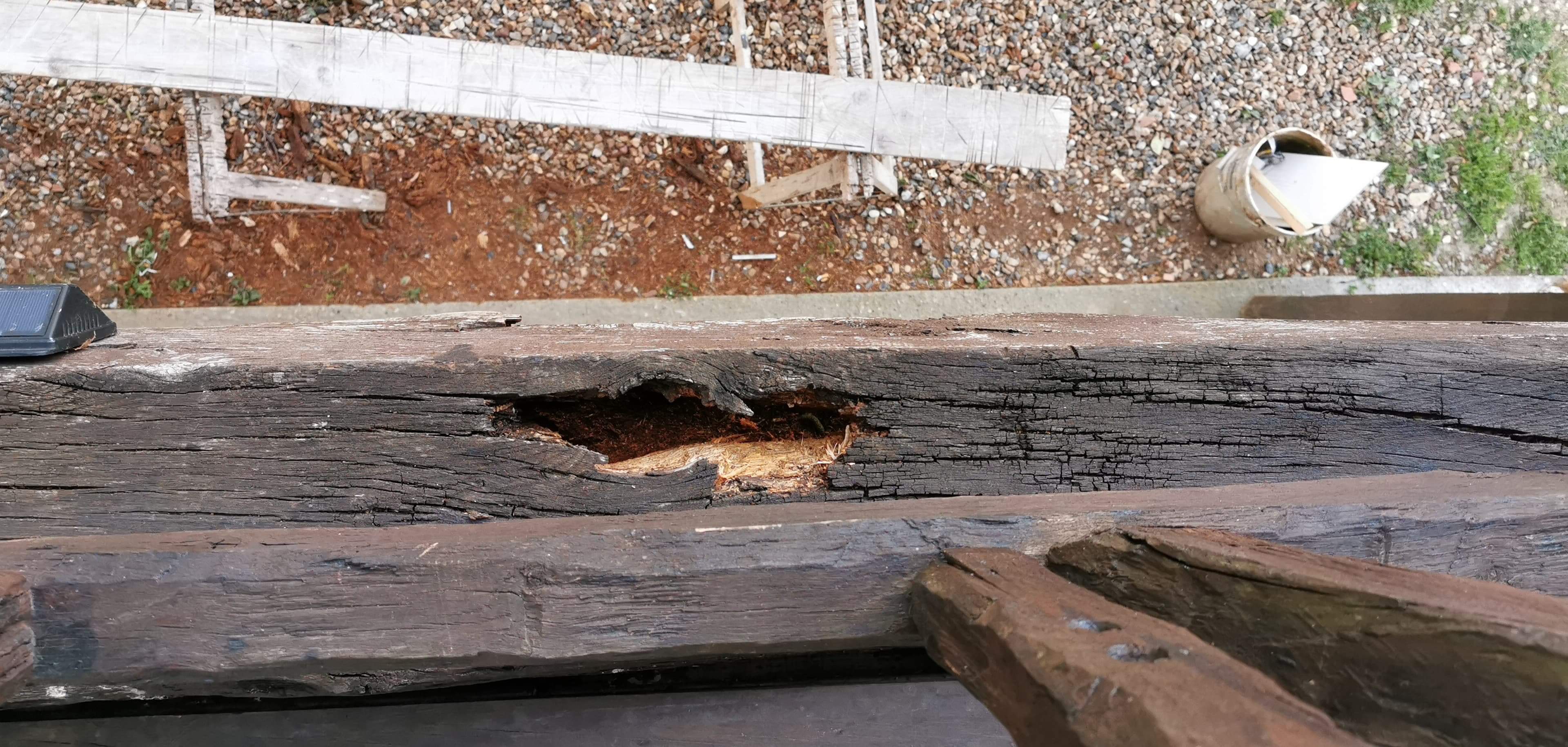

J ai commencé à gratter une poutre vermoulue.
Mais plus je gratte et plus je m inquiète car le trou continue de s agrandir. (vue du dessus sur photo 1 et 2 et vu de la façade sur la 3)
Comment faire pour stopper l hémorragie ? Durcir / solidifier le restant ? Combler les parties manquantes ?
J ai lu par ci par là les biens faits de la résine epoxy mais est ce bien approprié ? Quel est le coût ?
Merci par avance de votre aide
Sébastien

Voici les photos 1 et 2 qui ne sont pas parties dans mon premier post

Photo 2

Re: réparer une poutre endommagée
Les bienfaits d'une résine époxy existent selon les cas mais ne sont pas miraculeux hélas ; votre poudre est très endommagée.
Dans votre cas, il faudrait recréer par l'intérieur la résistance en coulant un socle de résine puis en effectuant une stratification de couches de tissus uni-directionnels carbone, c'est un gros travail compliqué. Votre poudre serait rigide et ne travaillerait plus avec l'ensemble du balcon, ce qui risque d'occasionner d'autres difficultés si vous résidez dans une région à forts changements de temps.
Voyez le fil actuel par ICI d'un simple bout de poutre auquel malgré la petite réparation, il fut conseiller d'ajouter un corbeau.
Dans le cas de votre poutre, des renforcements par piliers au sol seraient aussi judicieux.
Concernant le coût il faut d'abord inventer un moyen de sauver l'ensemble avec des composites si le souhaitez, ensuite calculer les volumes et surfaces.
