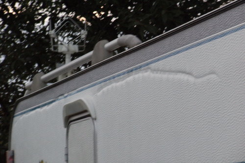

Après masticage bosse sur caravane, je veux reproduire l'état de surface alvéolé de la tôle alu; Pour cela je dois prendre l'empreinte des alvéoles de la tôle sur une partie saine par moulage, mais avec quel produit? résine acrylique, polyester....et moyen de mise en oeuvre.

C'est-a-dire que la rayure enfoncée mesure 3 metres de longueur 0.15 m de largeur, voir sur piece jointe.
je ne peux pas moulé les alvéoles en une fois, peut être en 3ou4 fois.

Concernant le moule, il faut prendre l'empreinte de votre surface qui sera votre maître-modèle sur lequel vous devrez faire un moule puis tirer dedans votre forme ; ça va pas être simple puisque vos rayures ne sont pas droites, j'imagine mal comment vous allez pouvoir coller vos tirages et camoufler les bords.
