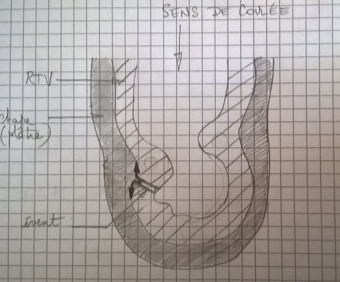

Achhhh!! j'ai encore un problème...c'est cette histoire d'évent qui m'embête...je vous mets un croquis pour être plus clair. Ma question,comment être sûr que la résine de coulée ne passe pas entre le moule rtv et la chape en plâtre (grosse flèches noires sur le schéma) lorsque la résine montera dans l'évent pendant le remplissage?
Mais si ça se trouve je n'ai pas besoin d'en faire. J'essaye de vous envoyer une photo de l'original très bientôt pour vous donner une idée plus précise.
Merci et bonne journée!

A propos des évents, il faut bien sûr leur faire traverser la chape sinon l'évacuation d'air ne se fera pas.
D'après vos dessins, je pense aussi que vous pouvez peut-être vous en passer ; il faut couler un peu de mélange et tourner votre moule en tout sens pour bien envoyer partout et recommencer jusqu'à finir la coulée. On verra d'après vos photos.

Merci bien pour les infos. Donc pas d'évents, un début de coulée en rotomoulage, et un mélange à 5% pour le rtv (100g de liquide+5g de catalyseur, soit 105g de rtv).
Messages : 10072
Re: reproduction d'une statuette en terre
Voilà, c'est ça.
