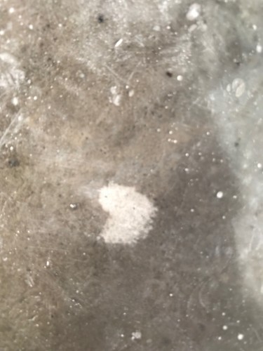

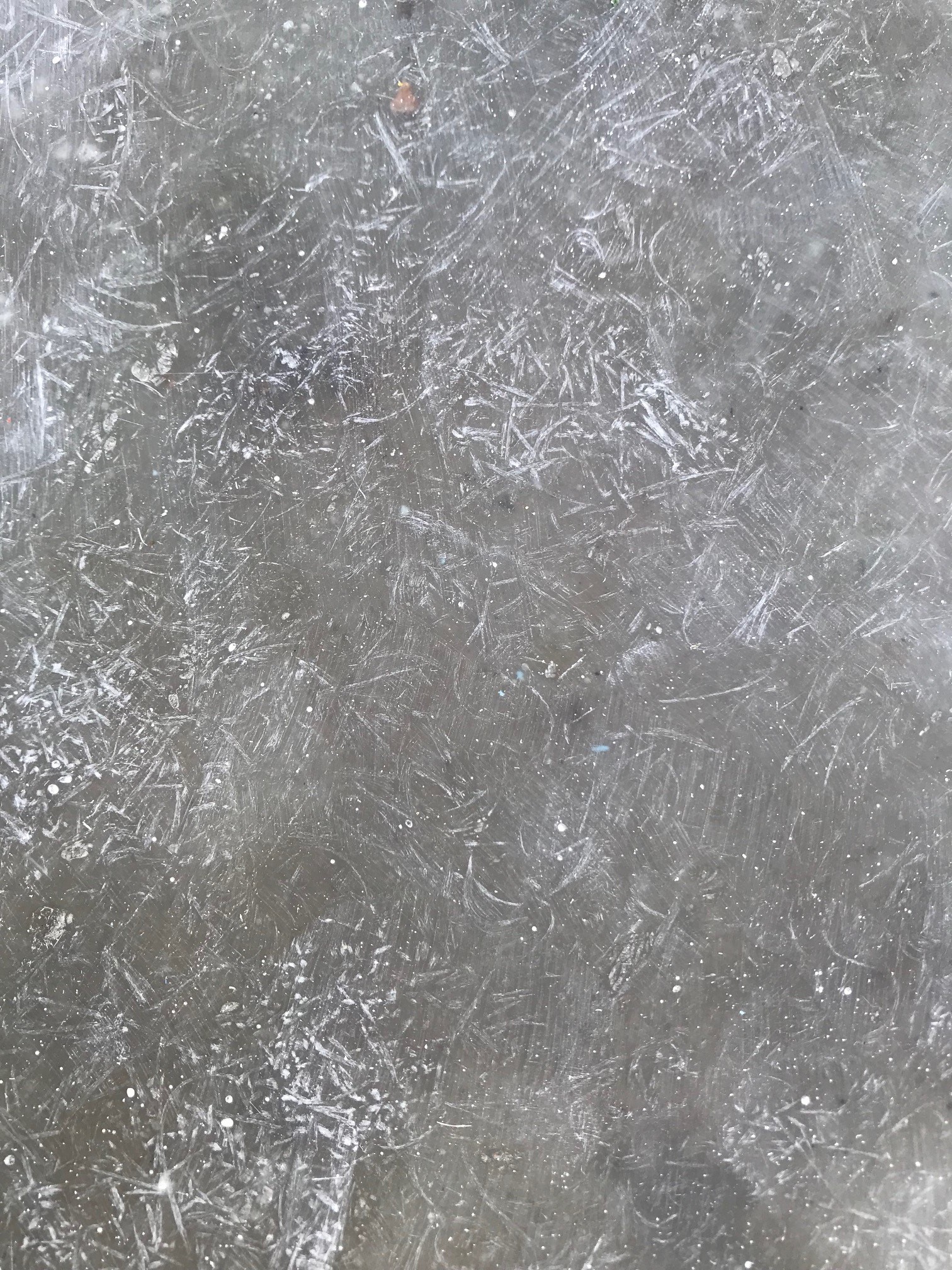

Pouvez-vous me dire quel degré de ponçage doit on obtenir avant mise en place du Gel Coat ?
Je vous ai fait 2 photos .
La première est le ponçage ou la surface est complétement lisse de chez lisse
La Deuxieme photo est plus un égrenage je dirais , je passe 3-4 fois le disque de façon ample dans mes mouvements , alors que la premiere photo je fais cm 2 par Cm2 pour avoir cette finition ( travail à la meuleuse ) .

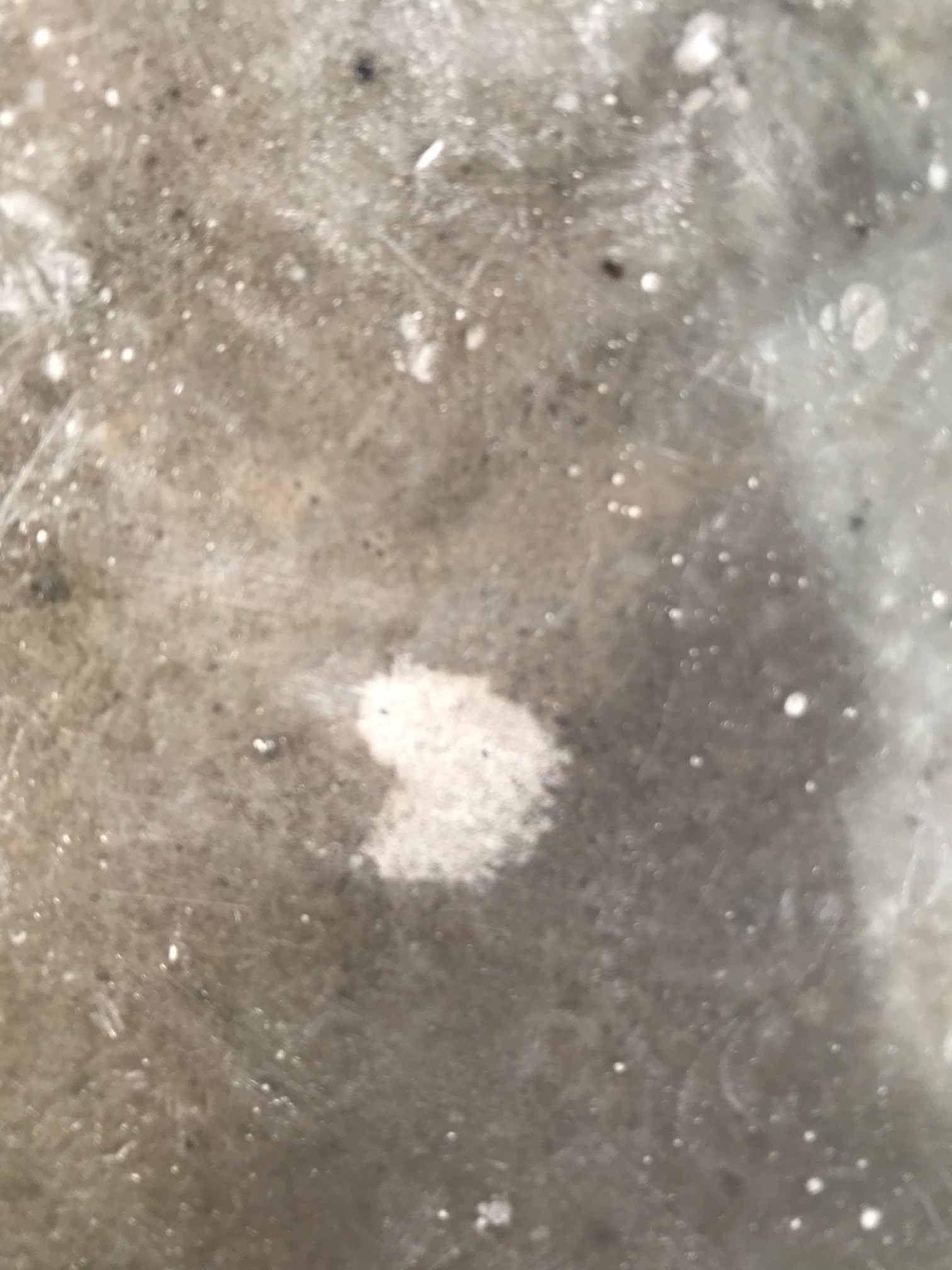

J 'ai donc entamé la fibre ( à une 2o taine d 'endroits la résine ) voir photo 3 .

Le deuxieme ponçage est-il ok ( La surface est lisse au toucher mais il reste des petits dénivelés ou le disque n'est pas passé ) .
Comment reprendre les endroits ou je n 'ai plus de résine ( les manques de résine et mat ne sont que de l'ordre du 0,5-1 cm à chaque fois , je me vois très mal refaire un mat par dessus ? ) , quelle solution existe pour pouvoir appliquer le gel coat sur ces endroits problématiques ( je pense à combler au mastic ou autre ? Je suis novice et ne connais pas ce qui existe sur le marché ).

Il faut que le top-coat soit complètement opacifié ; s'il reste quelques endroits où la couleur apparait encore, ça n'est pas très grave si c'est parfaitement poncé en surface.
Si vous avez attaqué la fibre, vous devez re-stratifier avec du mat voir ICI et de la résine polyester isophtalique voir ICI.
Le mastic n'est pas conseillé en bassin mais il ne devrait pas être difficile de faire des "pièces" aux endroits où vous avez trop appuyé sur la machine.
Le principe du ponçage de top-coat polyester avec une meuleuse c'est de ne pas appuyer de trop en faisant de larges mouvements circulaires afin d'éviter les perçages et les marques en forme de croissant.

Merci pour ton retour , que veux-tu dire par « s’il reste quelques endroits où la couleur apparait encore ? » ?
Les photos que je t’ai faites sont des réparations de résine fraichement poncée , Est-ce mon ponçage sur la 2 eme photo est correct?
J ai passé le disque en n appuyant pas trop fort et en faisant de grand mouvement ( et surtout pour ne pas trop attaquer ) , mais cela reste un « égrénage » , on voit que les fibres tout au dessus sont poncées et les petits dénivelés plus en dessous ne le sont pas .
Messages : 10069
Re: Degré ponçage avant Gel Coat
dufrasnefabienne a écrit : mer. 20 avr. 2022 10:33
Ça veut dire ce que j'ai écrit soit il peut rester des traces de la couleur du top-coat mais qu'il soit bien poncé.
dufrasnefabienne a écrit : mer. 20 avr. 2022 10:33Les photos que je t’ai faites sont des réparations de résine fraichement poncée , Est-ce mon ponçage sur la 2 eme photo est correct?
Bah non, si tout le top-coat est enlevé sur la photo 2, ça n'est pas un égrenage, c'est un vrai ponçage.
Après tout dépend de la surface que vous voulez obtenir avant d'appliquer un nouveau top-coat ; en tout cas il est impératif de ne pas attaquer les fibres de verre du stratifié.
