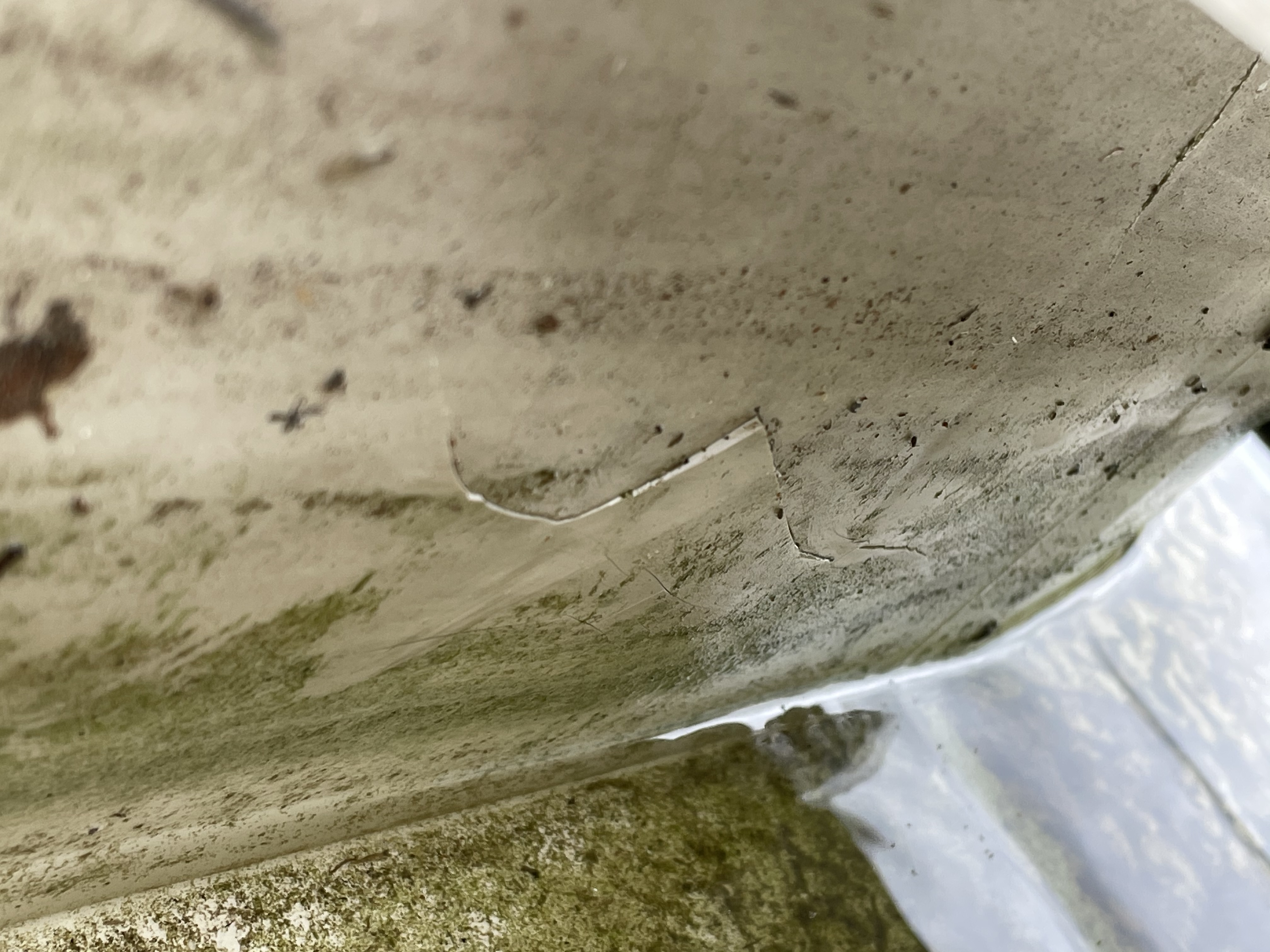

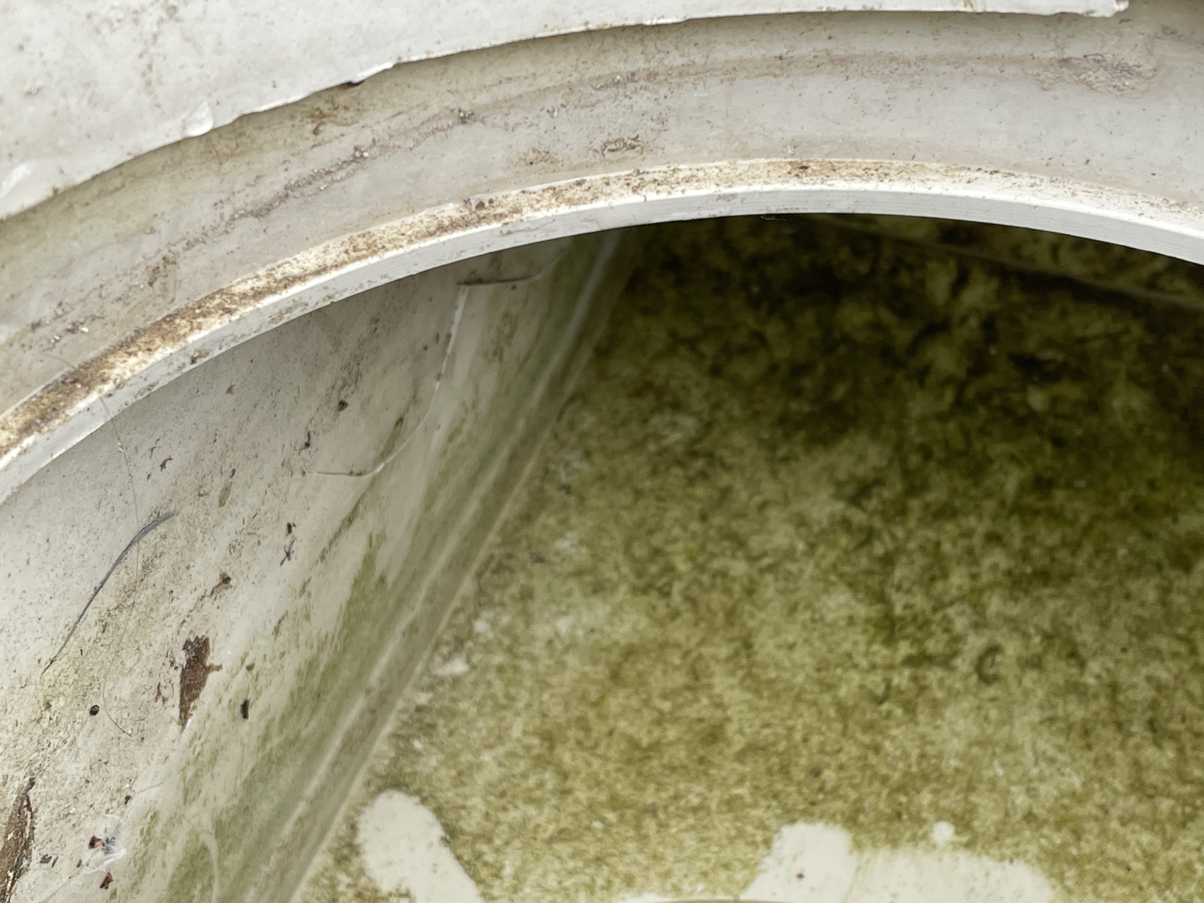

Je vous sollicite car je suis en train de refaire la terrasse de la piscine et malencontreusement j’ai fissuré le skimmer en enlevant la chap autour.
J’ai sollicité 3 ou 4 techniciens qui me préconise de changer la totalité du skimmer. Pour ma part, je pense que c’est réparation avec une résine type epoxy. La fissure est à environ 2 cm du fond de l’entrée du skimmer cela veut dire que même s’il y aura fuite, la pompe sera toujours en charge.
Pensez vous comme moi que c’est réparable? Si c’est le cas, pourriez vous me préconiser la bonne résine à choisir ? Ce type de réparation est il durable dans le temps ?
Merci bcp pour vos retours !!
Non, ce genre de "plastique" ne se répare pas.
Vous pouvez néanmoins effectuer un "bricolage" à l'aide de résine époxy et de tissu de verre.
Il faut ramener les deux côtés de la fissure pour obtenir une surface plane puis poncer, dépoussiérer et nettoyer à l'alcool à brûler puis opérer une stratification époxy-silionne bien débullée.
Il s'agit d'un sauvetage dont on ne peut pas garantir la durée de vie.
A savoir si ça vaut le coup en rapport qualité-prix par rapport à un changement.
