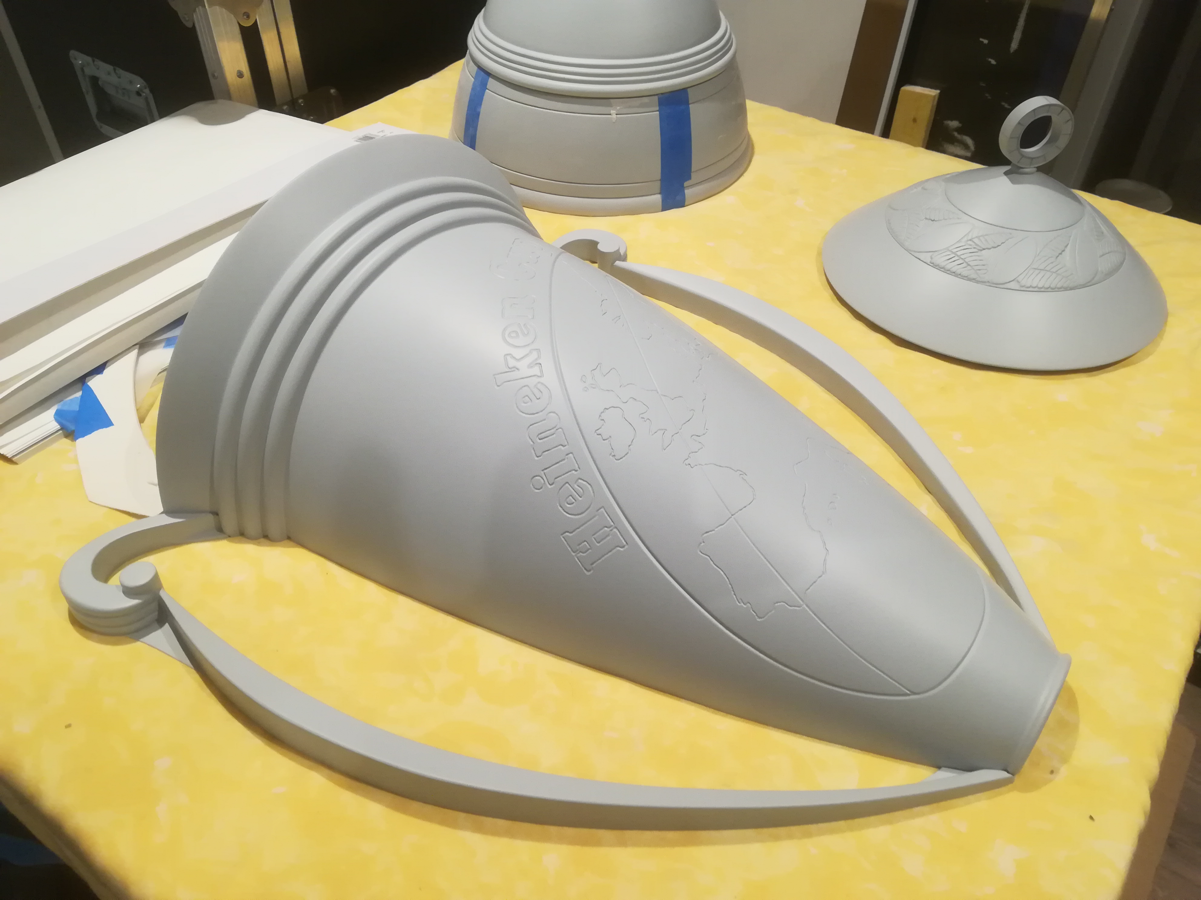

Voilà mon Master. Image

tom13 a écrit : jeu. 9 juil. 2020 22:36 Voilà mon Master. Image
L'image n'est pas passée ; avez-vous utilisé l'onglet "pièces jointes" en bas à gauche de cet éditeur de texte ?
