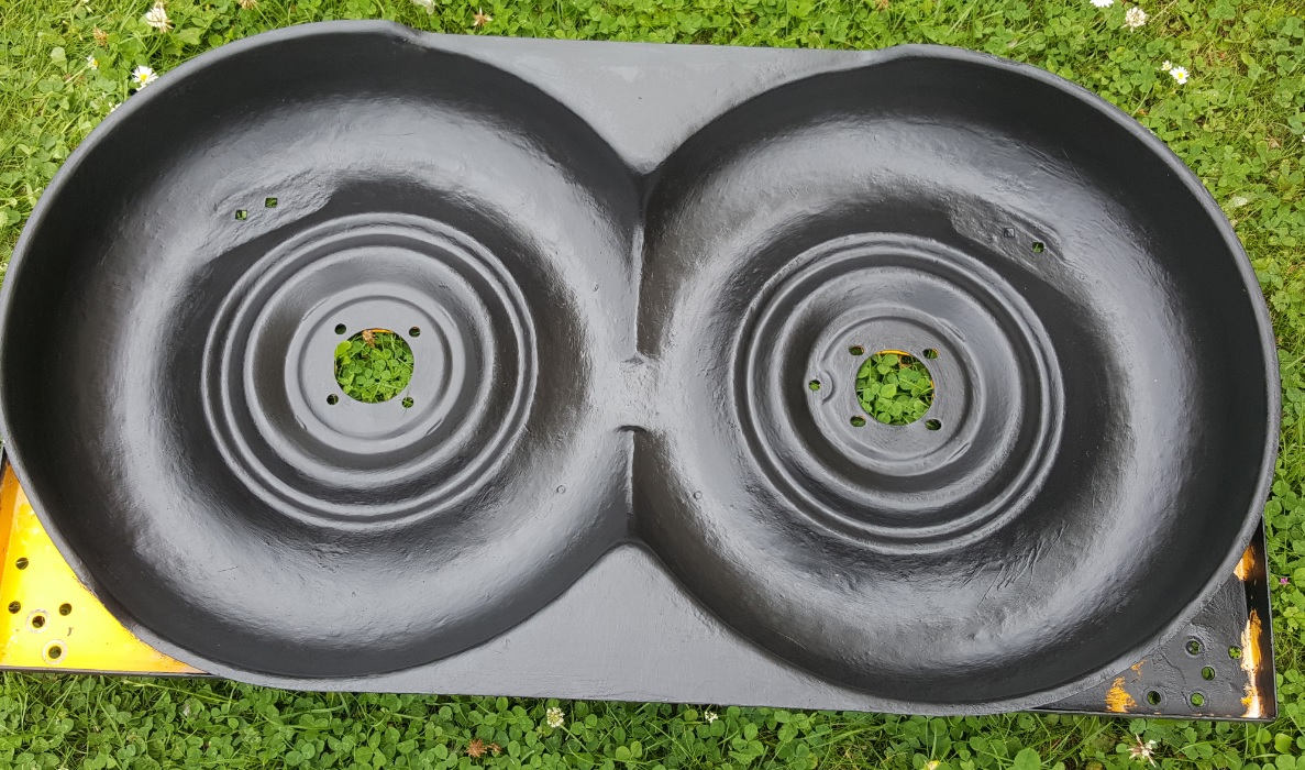

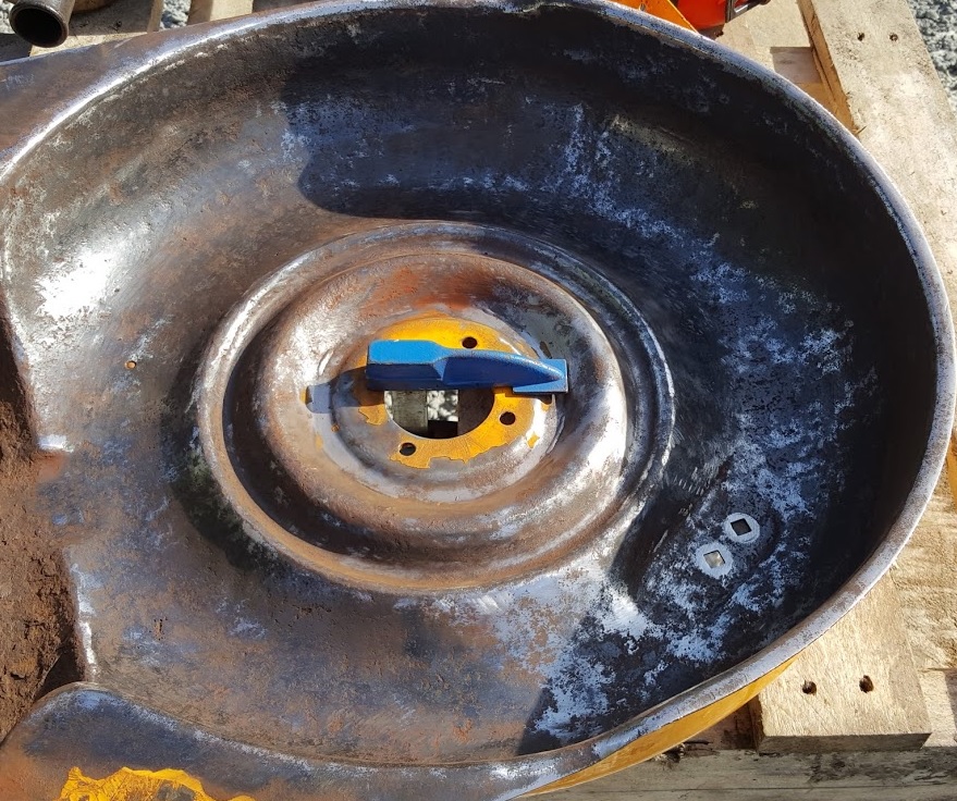

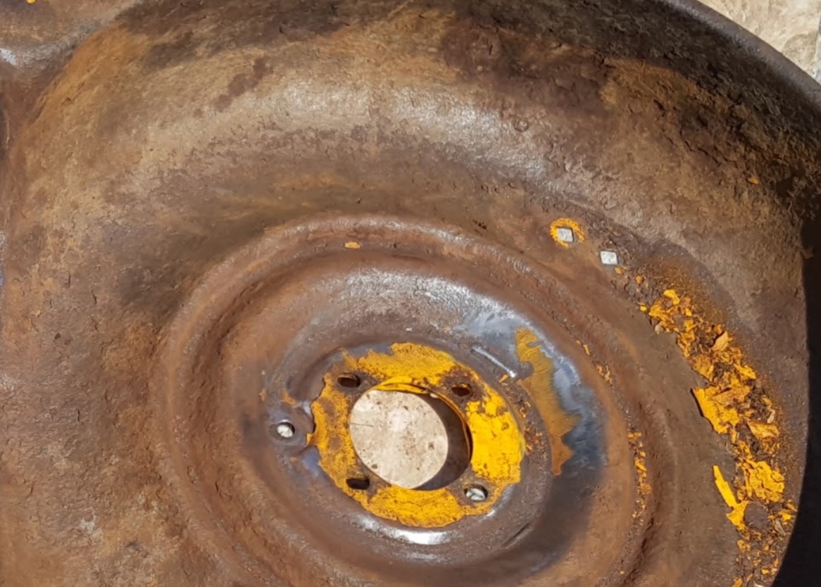

Je vais essayer de la faire courte, j'ai besoin de votre aide pour sauver mon carter de tracteur tondeuse Stiga assez vieux. J'ai déjà essayé de prolonger sa vie en 2016 mais résultat non satisfaisant sur long terme (antirouille phosphatant et peinture qui ne tient pas..) alors que je le lave après chaque tonte. les photos montrent avant, pendant décapage à la brosse, après.
Ma chance : pas de trou de le carter. Mon problème : la tondeuse coupe en mulching et donc il doit être parfaitement lisse à l'intérieur pour permettre la circulation de l'herbe coupée vers le haut pour ainsi être recoupée à nouveau avant de retomber sur le sol. En bref, il ne faut pas que l'herbe adhère que les parois sinon l'efficacité de tonte en est réduite.

Vous ne pourrez pas obtenir le lisse du début mais vous pouvez entretenir au mieux.
Après soigneux ponçage, Métasov comme l'avez trouvé vous-même ; après il y a des choix à faire.
Du silicone, non ce n'est pas une peinture.
Vous pouvez soit :
- peindre avec une Pu bi-composant voir ICI
- peindre avec une peinture époxy à froid pour armatures metalliques voir ICI
- stratifier avec une résine époxy et du tissu de verre, la silionne sergée qui est un peu plus déformable que le roving mais il faudra quand même découper finement pour appliquer sans faire de plis. voir ICI pour la résine et ICI pour le tissu.
Ces trois méthodes tiendront à l'humidité et l'acidité de l'herbe tondue mais pas au risque de décollement qui se produira tôt ou tard puisque votre carter ne sera pas totalement enfermé dans le processus.
Si vous voulez vraiment un lisse parfait c'est mastic époxy puis stratification mais est-ce bien utile sachant que la longévité du travail est aléatoire.
J'aurais tendance à pencher vers l'une des peintures car le stratifié ne travaillera pas comme l'acier. De plus dès l'usure constatée, un coup de ponçage et une nouvelle couche peuvent suffire à remettre en état.
