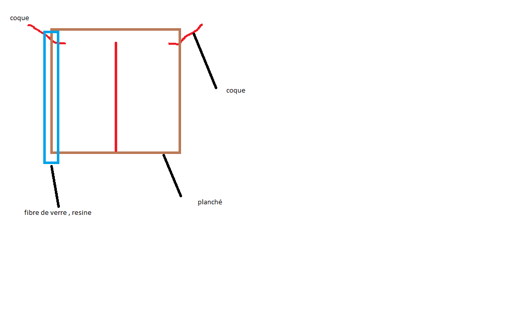

je suis pas top en dessin
mais pour moi c'est fait comme ça

Posté : mar. 1 mai 2018 17:50
par isatis
Oui, c'est très probablement ainsi ; l'essentiel est que la coque ne soit pas touchée ; pour le reste c'est relativement facile à reprendre.
Il faut supprimer la stratification du plancher en prenant garde de ne pas attaquer ni la coque ni le plancher que vous aurez à reposer s'il n'est pas en bois et tout pourri. Auparavant il faut démonter les supports de siège.
