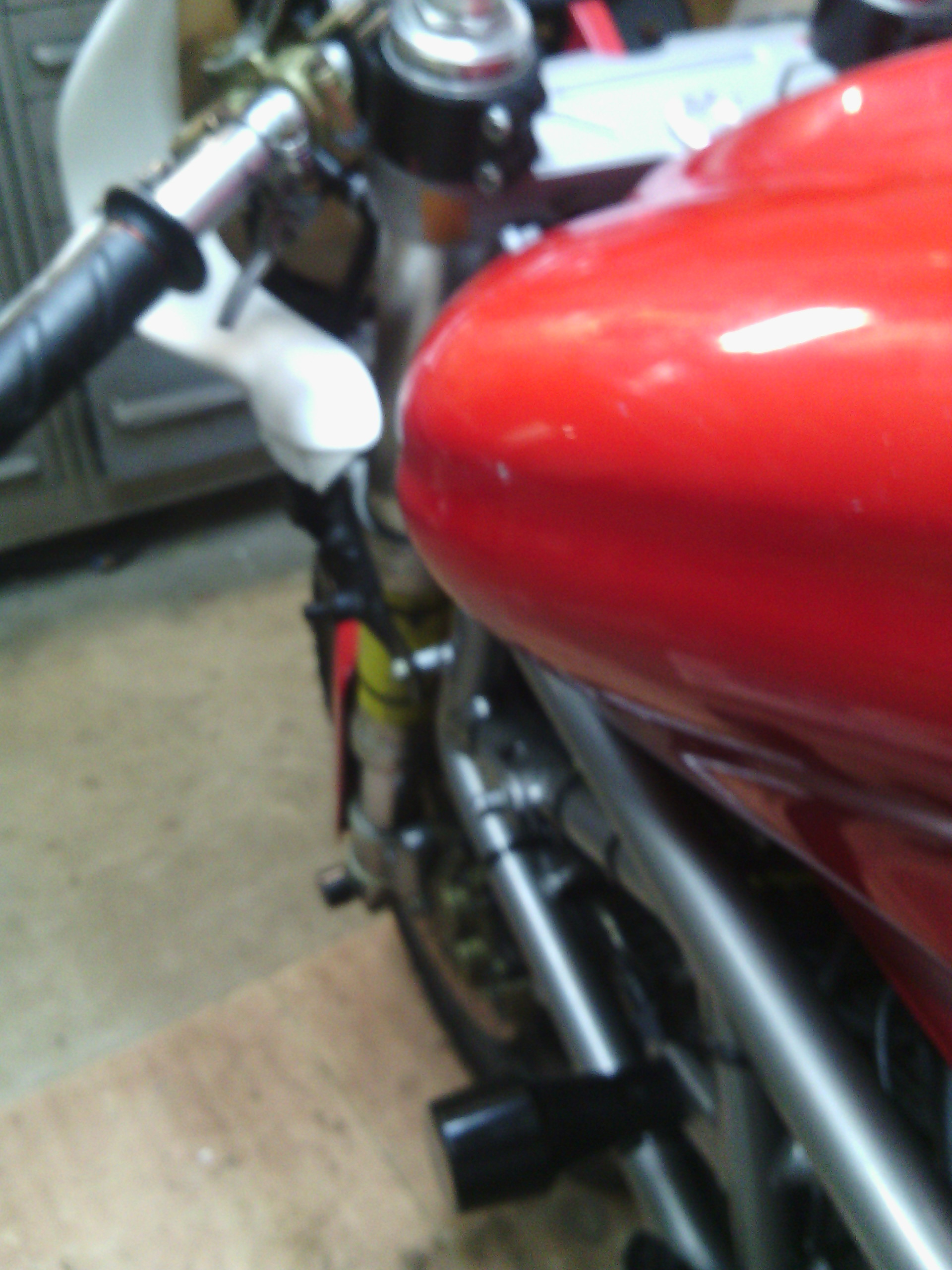

je souhaite faire des protections en carbone pour mon réservoir de moto en cas de chute.
Et je vais avoir besoin de matos et de quelque petit conseil aussi !!!!

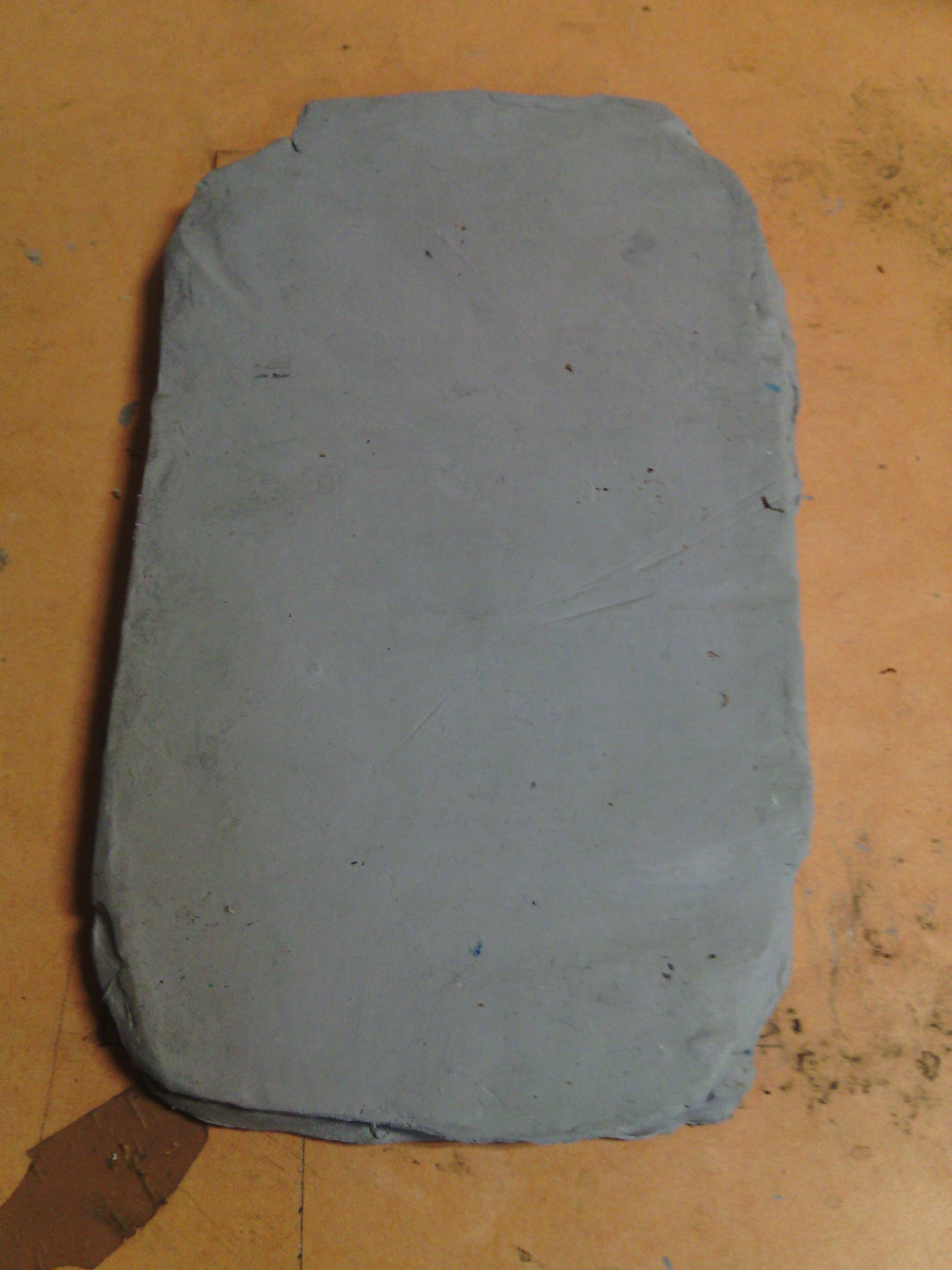

Mon idée c'est de tirer un master dans de la pastiline avec de la fibre de verre + résine.
Sur la photo, l'empreinte du réservoir n'est pas encore faite.
J'ai un morseau de plastiline de 230mm/130mm ep 15mm

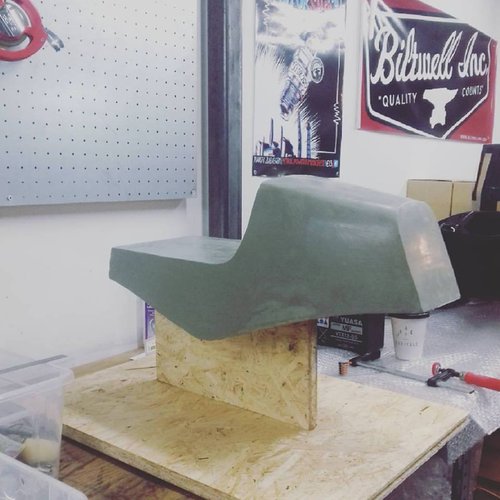

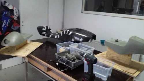

voilà j'ai trouver les photos
