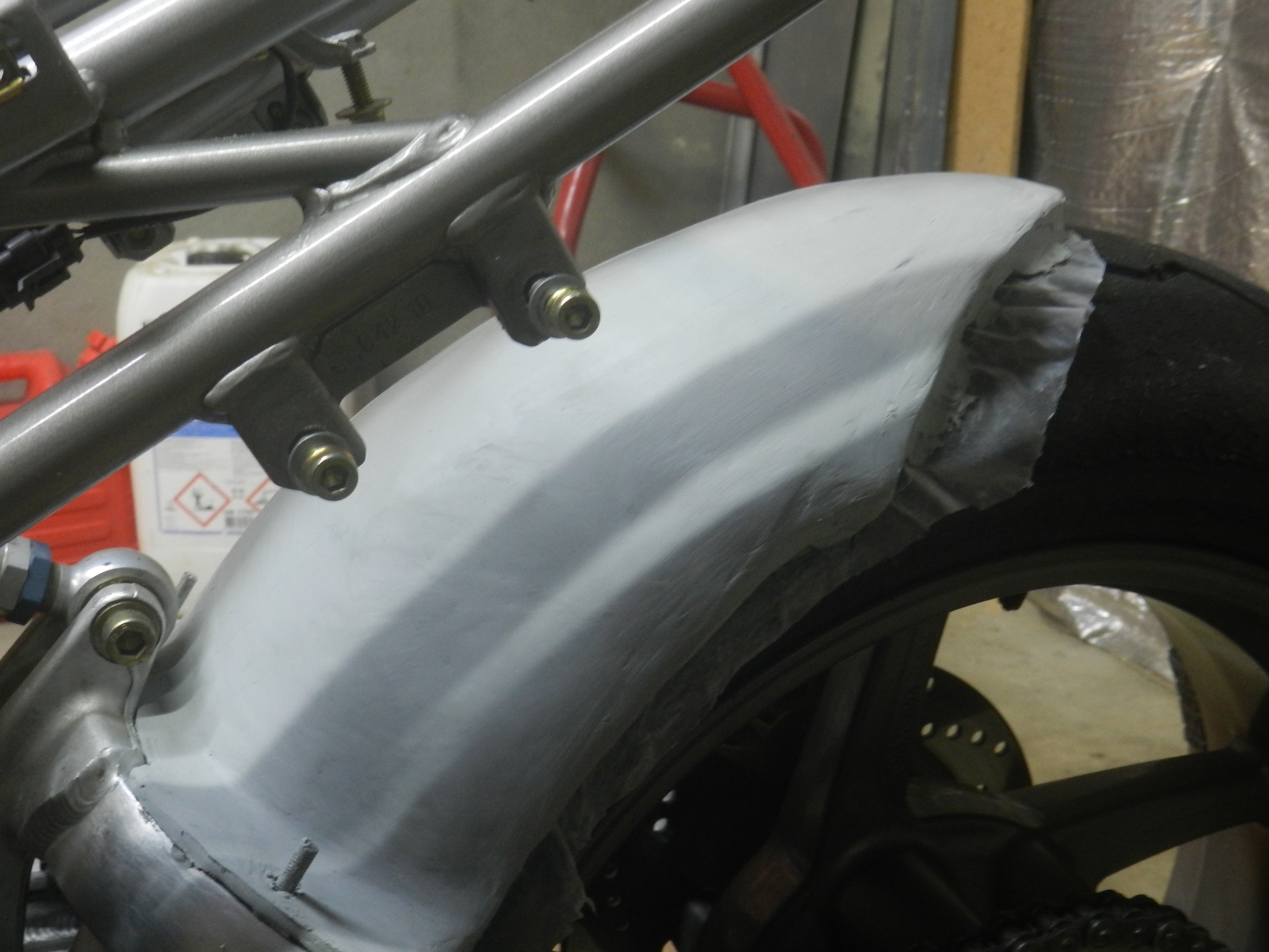

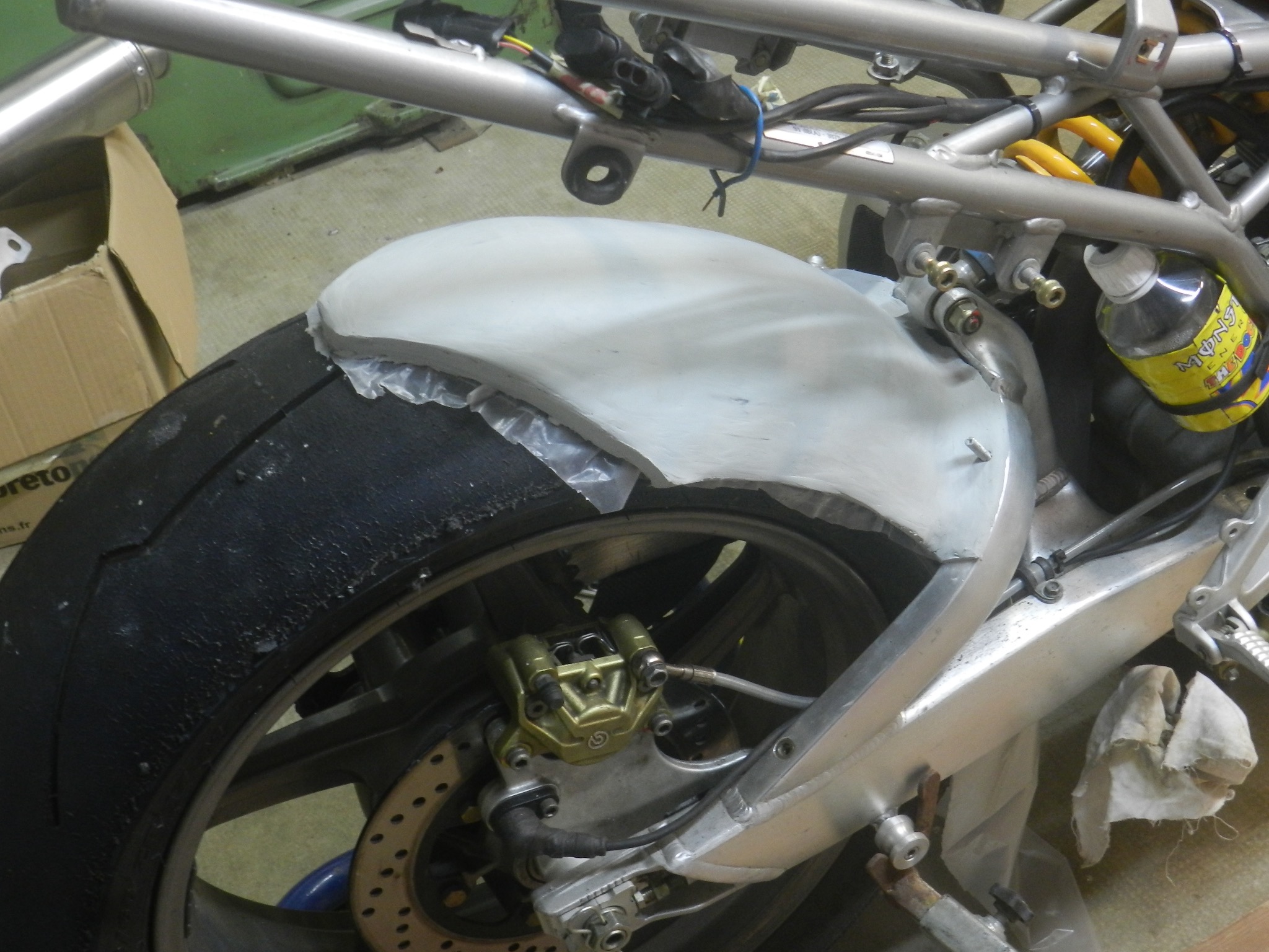

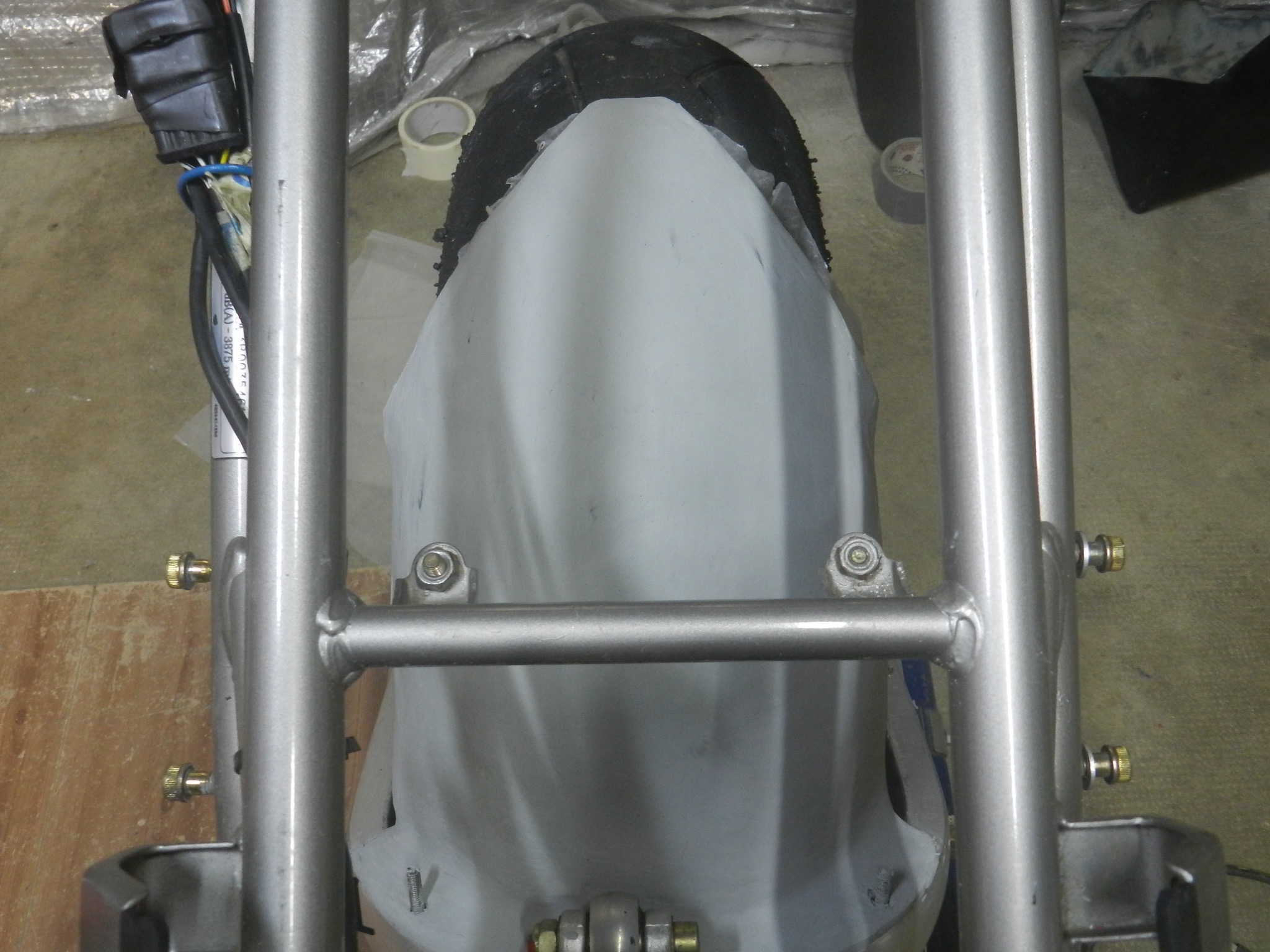

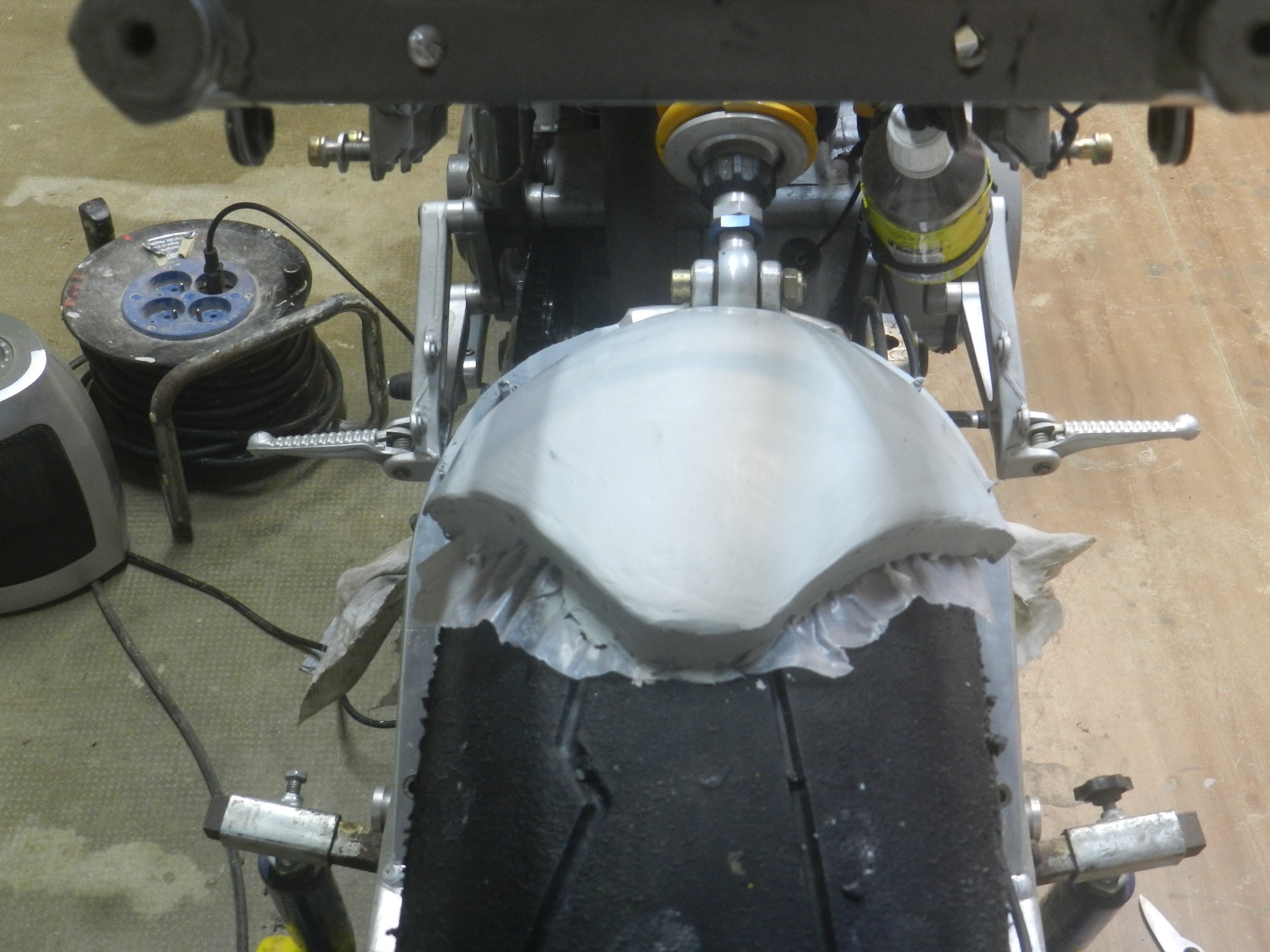

Bonjour à tous

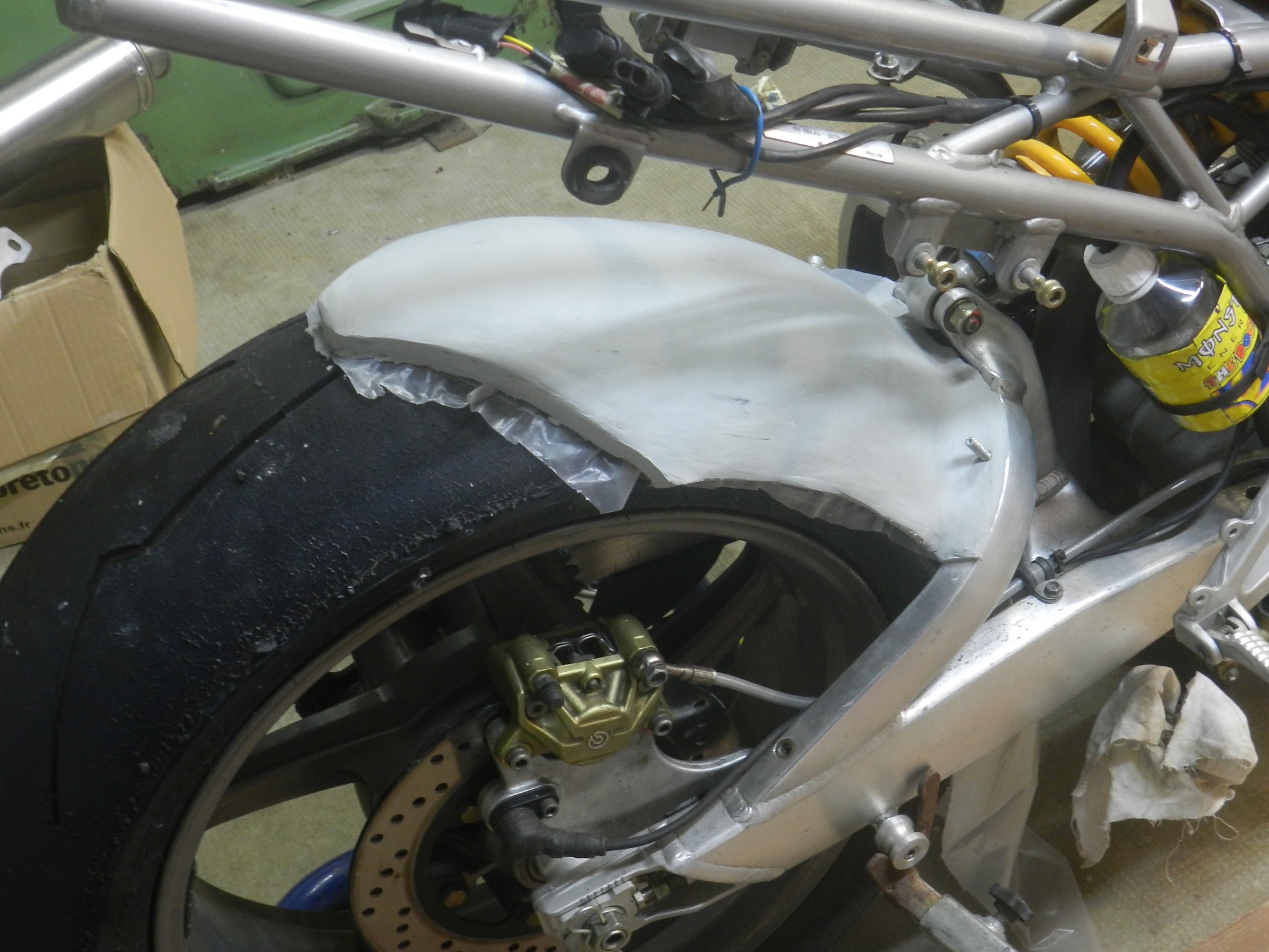

J'ai commencé à faire un master avec de la pastiline.
Je l'ai lissé du mieux que je pouvais, mais il reste quelque défaut.
Il me reste à passer le tercanol, et j'espère que cette opération ne sera pas une calamité.
La dernière fois que j 'ai utilisé la pastiline et le tercanol, la moitier de la pâte est resté collé à la résine.
Mais à ce moment là mon master n'était pas bien lissé et le tercanol n'était pas bien posé.

tu n'as pas besoin de tercanol,avec la plastiline. :D
très joli,garde boue! :mrgreen:

Comment tu conseil de travail la pastiline?
Si je fait mon moule dessus la résine va collé l'ensemble?

par contre il faut passer du tercanol,la ou y'a pas de plastiline,BO,ect...,pour faire ton moule ;)

C'est déjà pas mal du tout ce master ; pour lisser mieux la Plastiline vous pouvez utiliser un sèche-cheveux pour à peine ramollir le dessus si vous n'arrivez pas à réchauffer suffisamment au doigt mais :!: il ne faut surtout pas s'approcher de trop sinon tout votre travail est ruiné ! Faites un essai sur un coin d'établi avant de vous lancer. M'enfin c'est comme pour tout dans le moulage, faut être patient :mrgreen: et lisser-lisser-lisser comme si vous étiez potier sur argile.
De toute façon quelques petits défauts, c'est pas grave si vous n'avez pas besoin d'un moule parfait, le seul truc à ne surtout pas avoir ce sont des couettes, des trous et des contre dépouilles : en ces cas vous seriez obligé de revoir votre surface de moule et ça c'est bien galère.
Pour le Tercanol, il me semble que vous en mettez toujours trop, il faut travailler ce démoulant comme si vous appliquiez une laque mais sans croiser et surtout bien attendre le séchage d'une couche avant de faire la seconde.
Il y a controverse pour ou contre le Tercanol sur Plastiline, je le conseille car je trouve que c'est plus facile pour récupérer la Plastiline au démoulage et que le moule est plus facile à nettoyer après démoulage. A chacun de choisir sa méthode sur ce sujet :)

:shock: :shock: Superbe travail sur le master !
C'est donc ça quand on est patient et méticuleux :lol:
Moi je vote pour le démoulant sur la plastiline : effectivement ça tient pas, mais ça aide un peu a oter la plastiline au démoulage.
Perso j'utilise les cales a démouler comme "racloir" pour oter la plastiline sans agresser la surface du tirage. (parce que ça colle de toute façon)

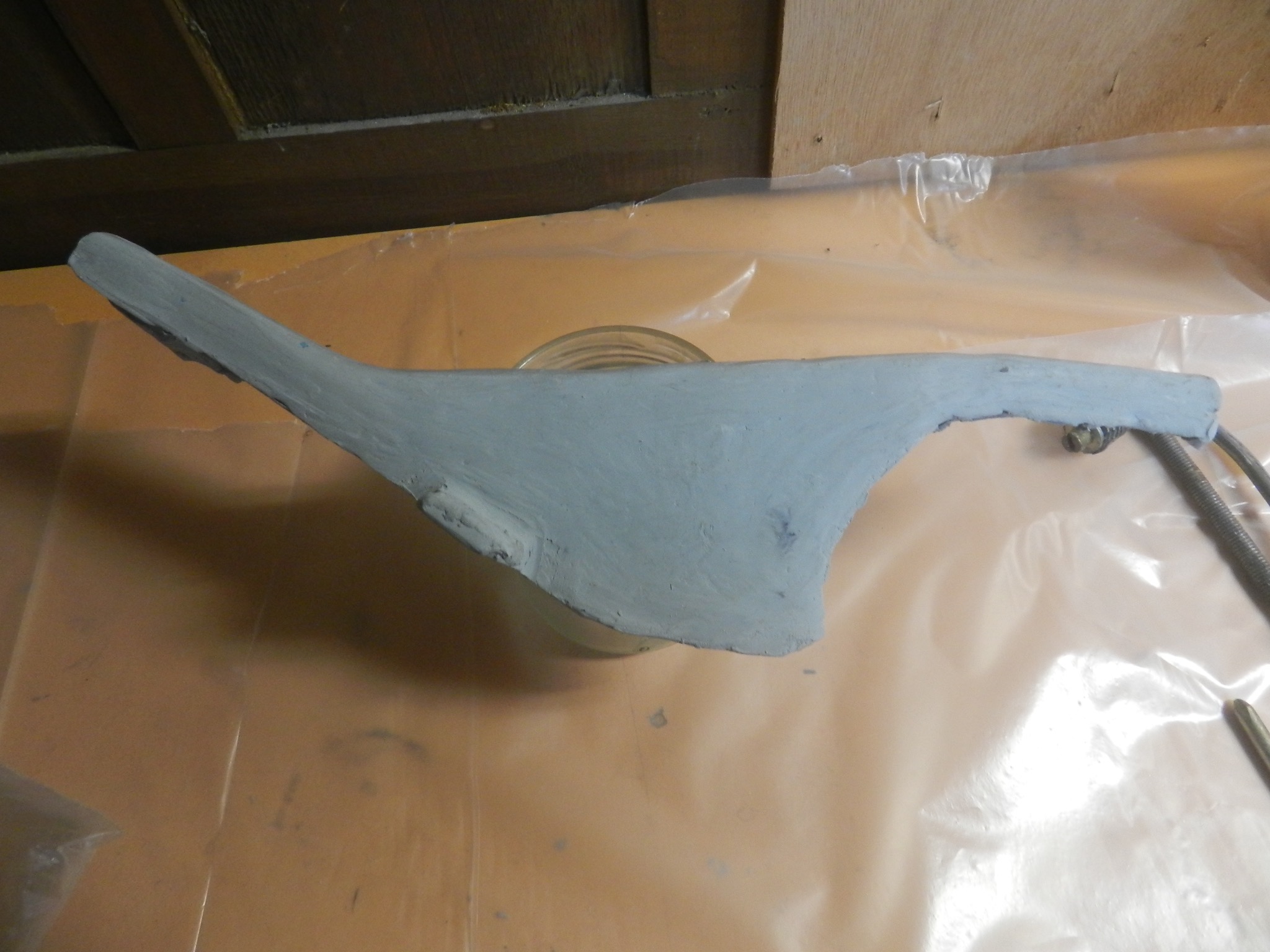

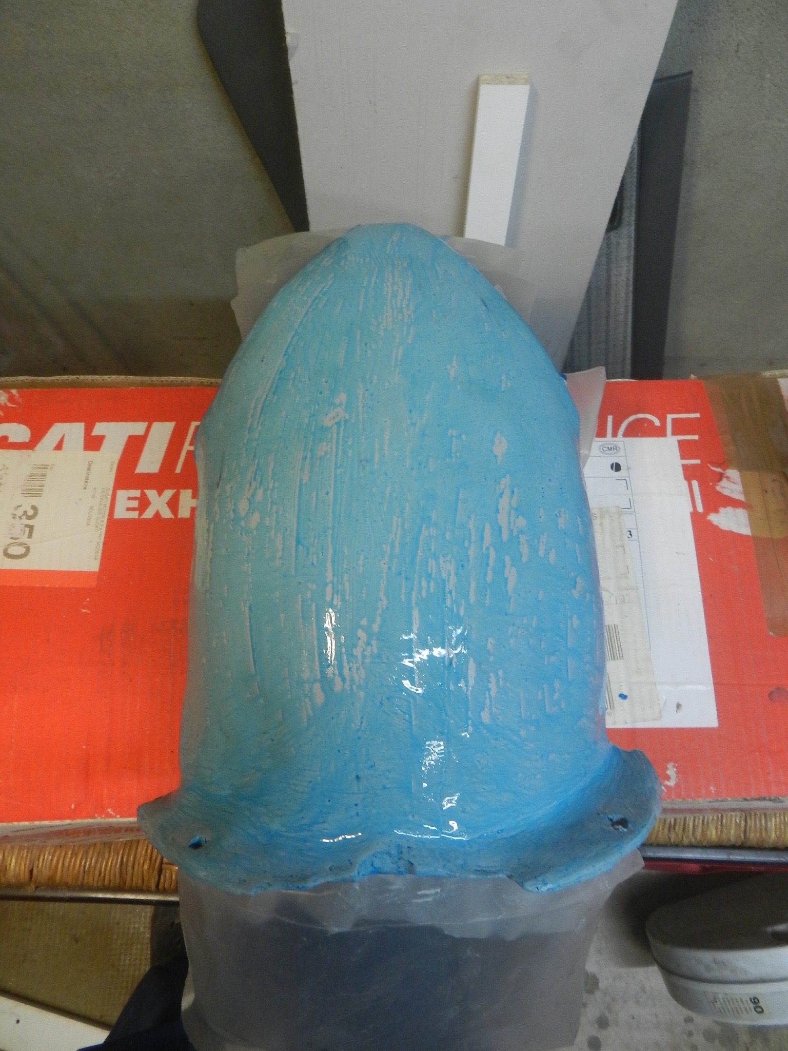

Pour en revenir sur le garde boue, je vais suivre les deux écoles.
J'ai enduit une pièce de tercanol, et l'autre j'ai posé directement le tissus avec la résine.
J'ai plus qu'a attendre

Boon's a écrit : J'ai enduit une pièce de tercanol, et l'autre j'ai posé directement le tissus avec la résine.
C'est le meilleur moyen de faire l'apprentissage et de choisir pour la suite la méthode qui vous convient le mieux.
