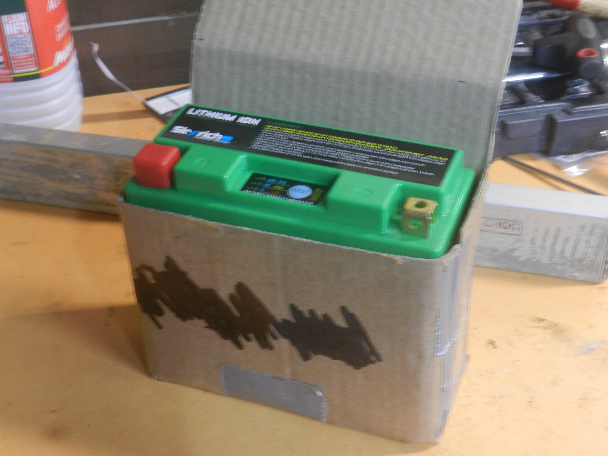

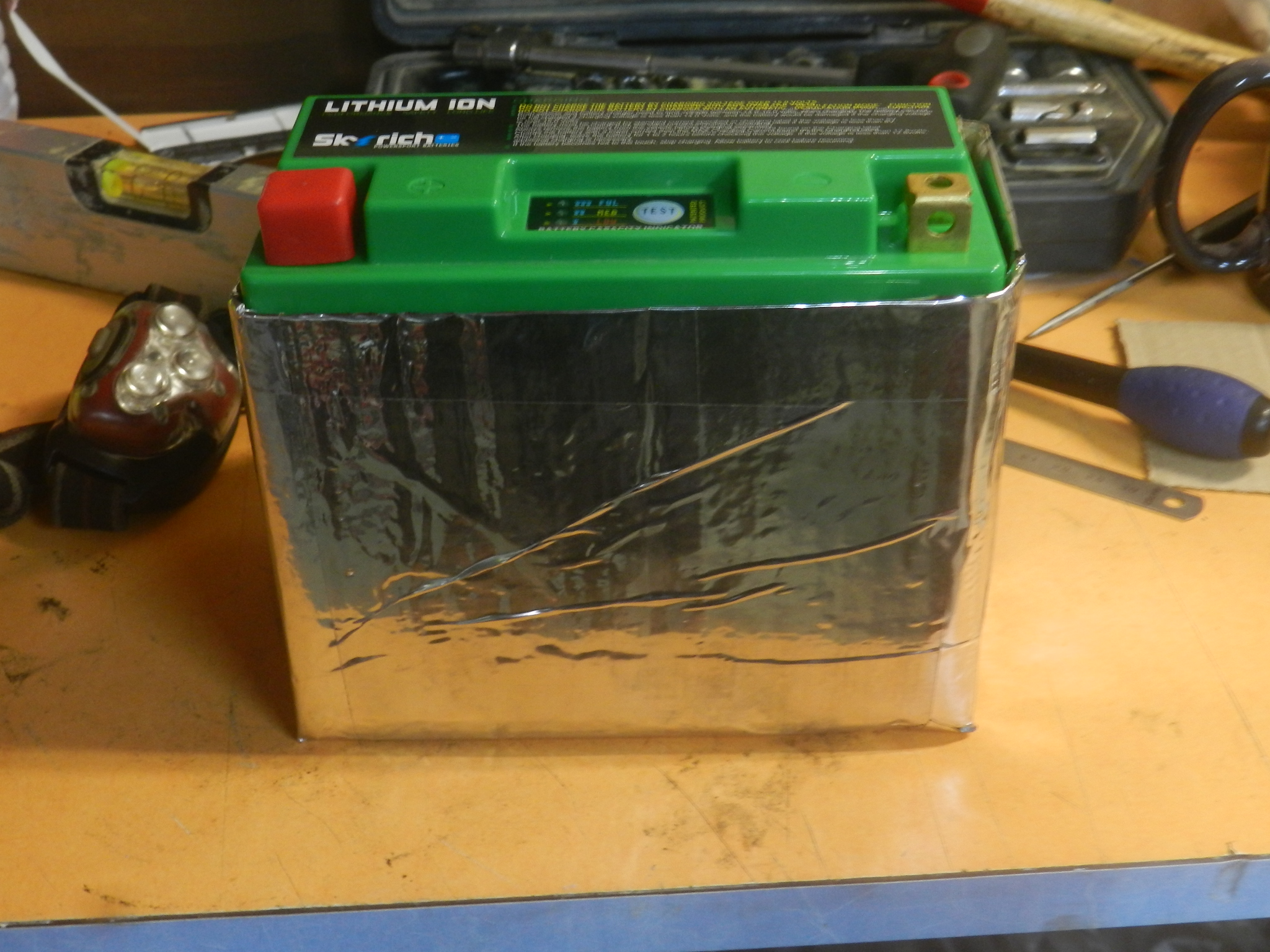

J'ai fait un moule en carton pour commencer.
Puis je l'ai recouvert de scotch qui me resté quand j'ai fait l'isolation de la maison.
C'est un scotch "aluminium", et avec la cire de démoulage cela se démoule assez bien (pour avoir fait des essai auparavant)
Je vais gavé l'intérieur de plasticien pour pas avoir de déformation quand la résine va séché.

Ben voilà :) c'est effectivement très bien ce type de scotch mais comme vous dites, il faut appliquer du démoulant.
Pour le Tercanol si vous avez des déboires, c'est probablement une erreur d'application ; ce produit existe depuis plus de 30 ans et ça marche très bien si on est patient : une première couche, attendre le séchage complet puis une deuxième couche sans forcer su le pinceau histoire d'éviter d'abimer la première couche et voilà. Après chacun a ses préférences.
