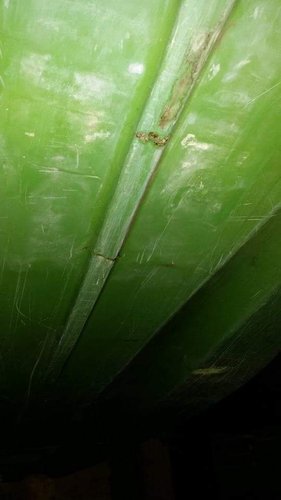

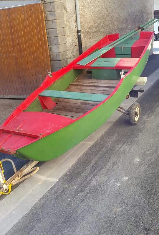

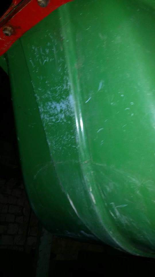

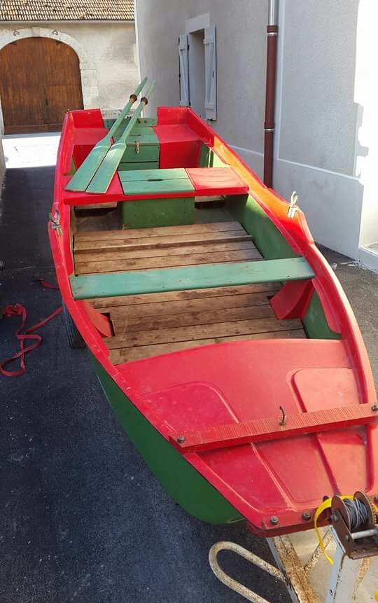

Voila je viens d acheter une barque en fibre de 4m pour aller pecher avec mes enfants.
Mais avant j ai quelque reparation a faire dessus ,voir des modifications!!!

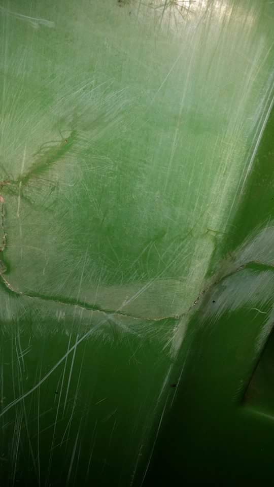

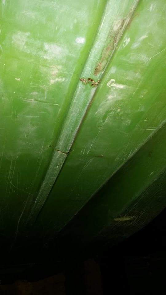

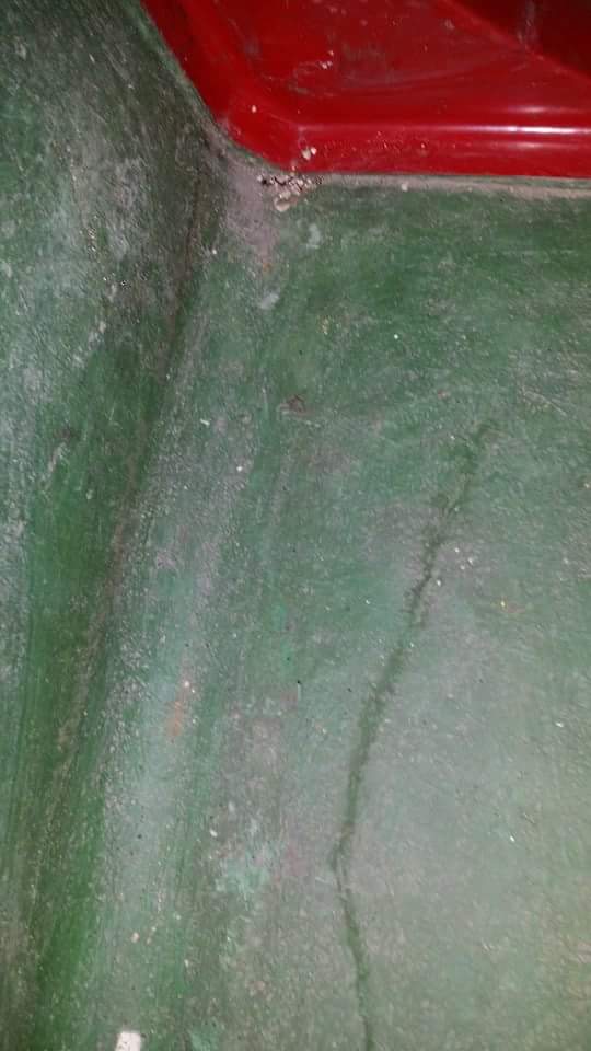

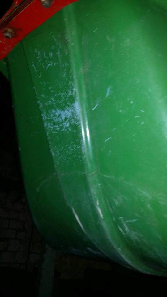

J ai des fissures avec petits trous sur l avant de la barque et je n ai pas d acces par l interieur.
Dois je reboucher par en dessous avec de resine polyester ou epoxy(pate choucroute)ou avec du mat.en sachant quel ira a l eau 1 a 2 fois par semaine le reste du temps elle sera dans mon sous sol.

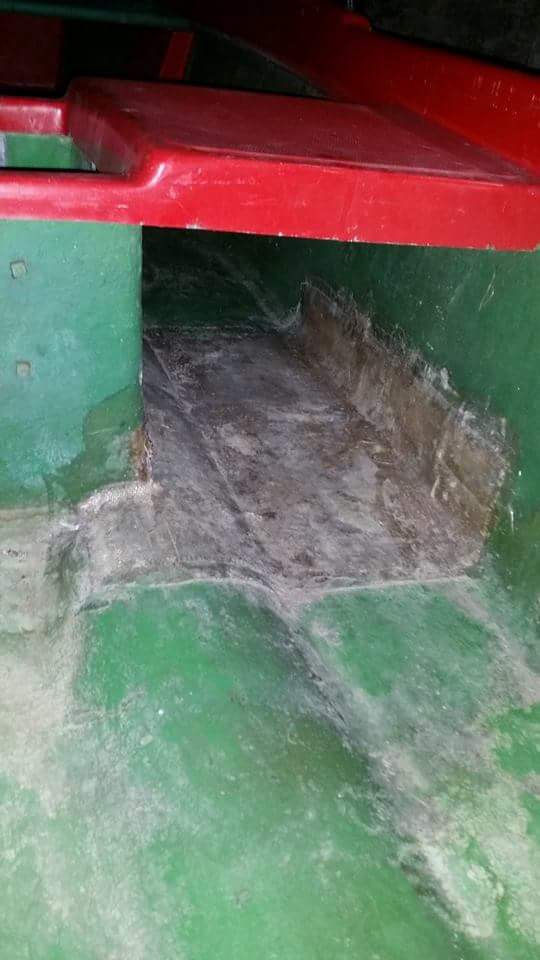

Je souhaiterais renforcer mon plancher qui est trop souple a mon gout bien que j ai un plancher bois a mettre dedans qui est amovible.
Je me disais qu en la refibrant entierement mat/coving/mat ou mat/feutre/mat elle serait beaucoup plus costaud et rigide
Il y a deja eu une reparation a la fibre a l interieur et il y pas photo le plancher et beaucoup plus rigide.

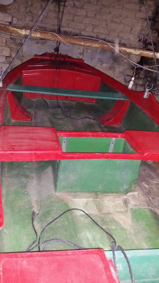

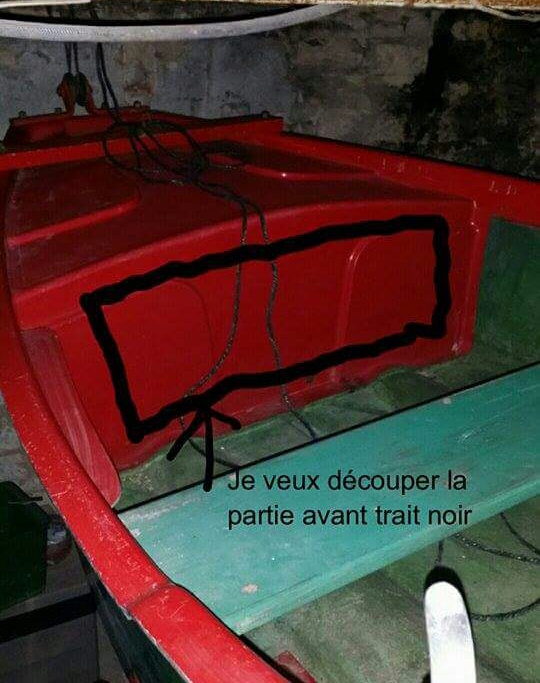

Je vous met des photos ci dessous,pouvez vous me dire si je peux decouper l avant de ma barque afin de pouvoir la refibrer et du coup de faire sous le tablier rouge un espace de rangement.
apres les reparations de la coque enduit de finition, gel coat? Plus peinture car jaimerais bien repeindre toutela coque.
Merci pour votre aide et de me conseiller dans les produits a prendre

La partie que je veux couper pour faire un espace de rangement.

Partout où c'est fissuré, troué, abimé il faut poncer et réparer avec une stratification mat de verre-résine polyester isophtalique. Allez voir sur notre site Résines et Moulages les explications pour opérer des réparations, c'est par ICI.
Après avoir effectué toutes les réparations, il faudra probalement mastiquer-poncer les imperfections puis poncer toute la coque, virer les vieilles peintures et si vous voulez que ça tienne longtemps peindre avec une PU bi-composant.
Mais comme cette barque servira peu et sera protégée des imtempéries, il serait possible d'utiliser une simple glycéro à l'huile d'uréthanne, moins chère.
Pour votre découpage, il faut savoir si cette cloison est structurelle ou pas avant de faire quelque chose. Il me semble que non mais sur photo je peux me tromper.

Et pour ce qui est de renforcer le fond de ma barque, est ce une bonne idee ou vaut mieux laisser la souplesse!!!sinon quel technique dois je operer.

Par contre pour les réparations des fissures dans la coque je peux venir poser mon mat de 450 gr? Par en dessous de la coque et si je peux couper la partie rouge je renforcerait également par l intérieur
L enduit polyester tout prêt ne serait il pas plus facile et adapter a appliquer pour le dessous?
Messages : 10059
Re: besoin d'aide pour trou et plancher de barque en fibre
Vous posez un mat après l'autre après avoir poncé en biseau tous les endroits qui nécessitent d'être repris comme indiqué dans les explications que j'ai mises en lien dans ma précédente réponse.
Un enduit est fait pour enduire pas pour réparer ; dans votre cas vos coque est prête à s'ouvrir comme une boîte de sardine… ou presque ! Il serait judicieux de réparer avant de penser à l'enduit qui est fait pour effectuer une finition fine.
Votre coque est constituée de plusieurs couches de tissu de verre stratifié avec une résine polyester, la réparation doit être faite de même; Vous ne réparez une veste perçée avec un morceau de caoutchouc-mousse… ben là c'est pareil.
Pour votre plancher, s'il est d'origine et sans défauts : perçages, fissures, trous ou autre gag, il n'y a pas de raison pour le renforcer. Un stratifié polyester est souple sur ce genre de fabrication. Mais si vous voulez vraiment le faire, c'est ponçage complet comme indiqué dans le lien précédent et stratification de mat-roving-mat en fond.
Je ne vous conseille pas du mat 450 pour ce type de travail, c'est épais et pas si facile à travailler que le 300 surtout si vous n'êtes pas coutumier de ce boulot.

Pour le mat si j ai bien bien compris je le plis dans la fissure et le fais depasser de chaque cote de celle ci pour que ca tienne bien ? Combien de couche sont necessaire 3?
Désolé mais comme vous pouvez le voir ca sera une grande premiere pour moi la resine !!!
Messages : 10059
Mais non enfin :!:
Il faut poncer comme expliqué dans le lien que je vous remets par ICI.
Vous attaquez tous les endroits fendus ou percés avec une meuleuse d'angle et des disques résorcine (les rouges costauds) en faisant des cuvettes larges autour de la réparation à faire puis vous posez vos tissus comme indiqué. Pour le nombre de couches il faut voir comment est faite la barque et copier tout simplement.
Comprenez qu'il ne s'agit pas de "boucher" mais refaire votre coque aux endroits où elle est endommagée.
