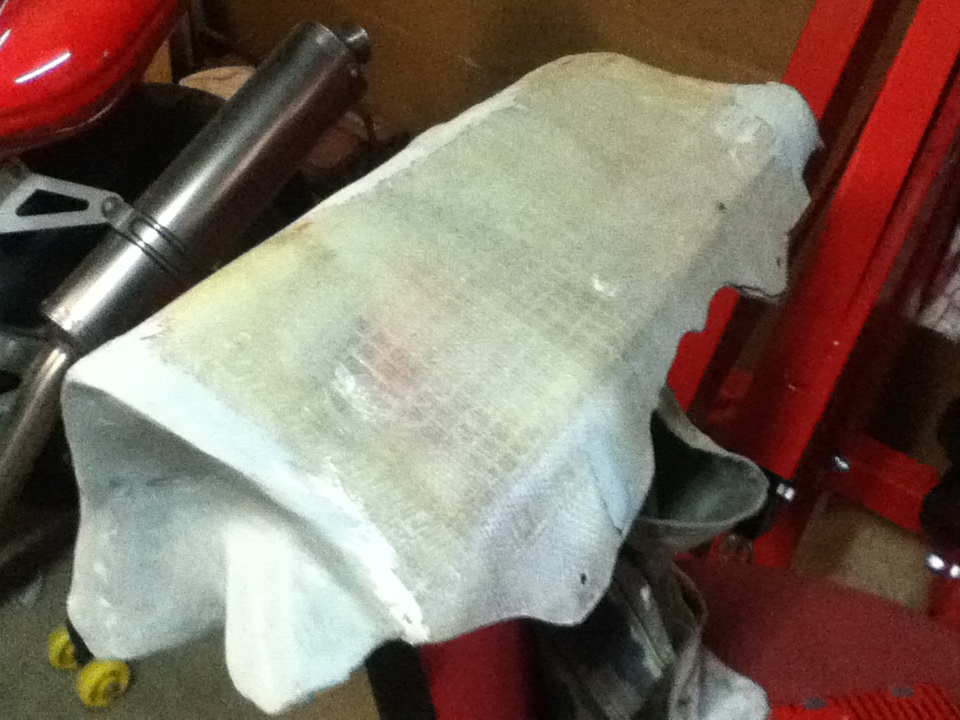

Bonjours à tous,
Je m'appel Boon's de Brest en Bretagne, et roule en moto sur piste.
Mon projet est de réalisé des pièces pour protéger la moto quand je vais rouler sur piste.

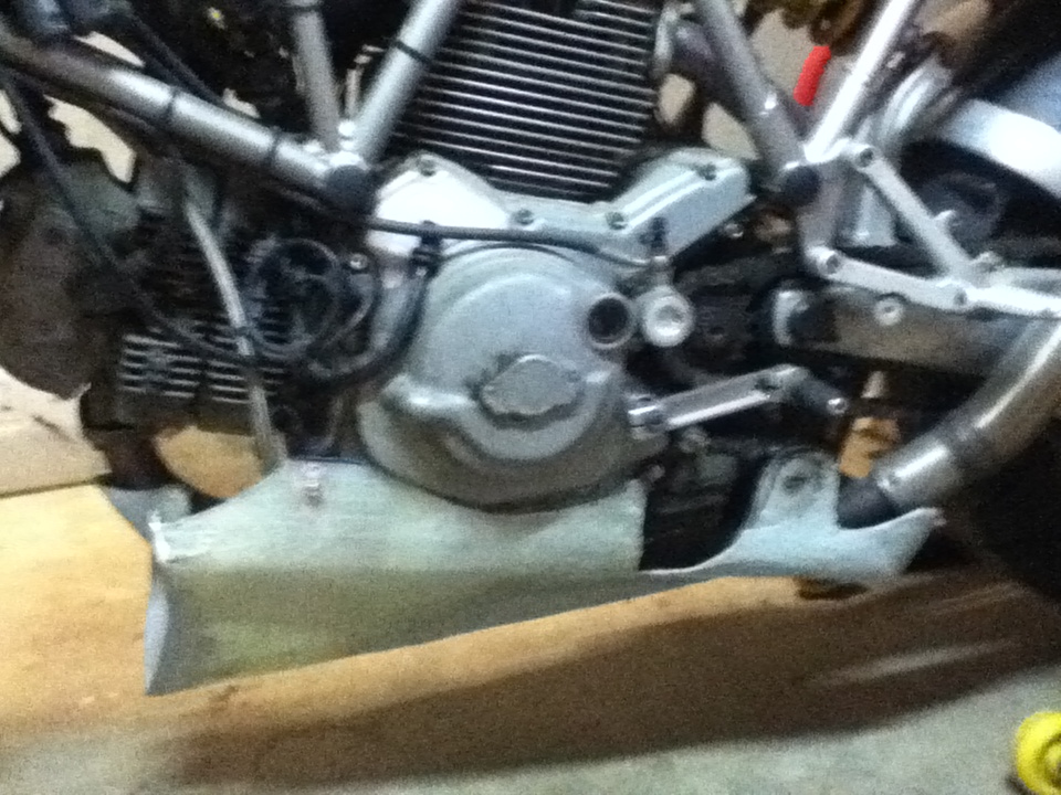

Je suis actuellement entrain de fabriquer un sabot moteur qui avance pas trop mal.
Je suis parti sur une base en grillage de 1/1 cm.
Avec de la résine epoxy et du tissu, j'ai pu obtenir un 1er moule.
Malheureusement, le moule n'est pas parfait, mais pour une première fois je ne suis pas mécontent.

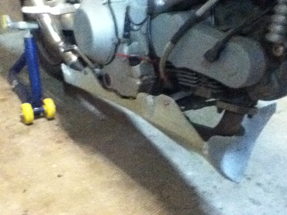

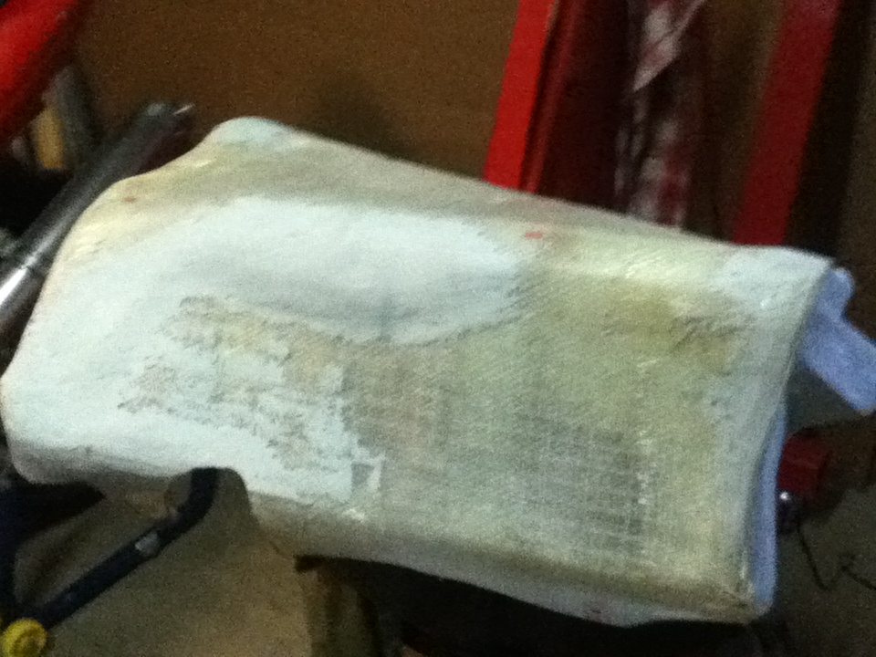

Maintenant je dois reprendre tous les défauts. Le bac touche un peu la ligne d'échappement, il est un peu bi-forme à certain endroit....
J'ai repris tous ces petits défauts avec de la plastiline.
Mes questions?
- J'ai lu que la résine epoxy ne se recollé pas sur elle même sauf après ponçage?
Vrai ou faux?
- Si je recouvre ce 1er moule (mix de plastiline + résine epoxy) avec de la résine epoxy, est ce que je vais pouvoir démouler l'ensemble?
Je pense que le bac restera assez près de la ligne d'échappement malgré les modifications
-Dois-je utilisé de la résine epoxy haute temperature?
Merci,
A bientôt pour l'évolution de la chose!!

J'ai lu:
http://www.resines-et-moulages.com/le-c ... ulant.html" onclick="window.open(this.href);return false;
Mais c'est encore flou.
J'ai déjà de la cire de démoulage en pate. Je pense qu'elle est bien pour avoir fait quelques pièces avec.
J'ai des pièces d'origines que j ai moulés avec du gel-caot + tissus + epoxy.
Un peu de four pour durcir les pièces. Pas de problème pour démouler.
Mais si j'utilise cette cire sur le bac avec la plastiline, au moment du lustrage de la cire, je vais certainement arracher celle-ci.
Si j'utile du "tercanol" il y a t il un risque que la pastiline ne sois pas réutilisable?
Avec ce produit, je vais pouvoir travail directement sur pièce d'origine? Par exemple sur un réservoir pour faire des protection dessus.
Et si je comprend bien, chaque produit a son utilisation?
Merci pour les conseils, les vidéos qui mon permis de me lancer

Je vais entièrement recouvrir le bac de plastiline pour:
Reprendre tout les défauts, il a un aspect bi-forme.
Enduire la plastiline de Tercanol pour un meilleur démoulage.
Après je verrais!!!!
