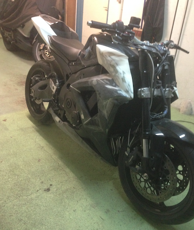

Je précise que je suis tout à fait novice en stratification et carrosserie.
Je souhaite modifié des carénages de moto et les réalisé en fibre.
J'ai quasiment terminé le "master" si l'on peut l'appeler comme ça.
Mon problème est qu'il est réalisé en plusieurs matières : fibre / résine polyester , plastique (abs je suppose) , mastic sintofer de carrosserie , cole à plastique wurth et le tout est poncé.
Je souhaite maintenant réalisé un moule puis tiré les pièces.
Est ce que je peux directement ciré le master ou il est conseillé de mettre un apprêt , peinture ou même vernis sur ce dernier avant fabriqué le moule dessus ?

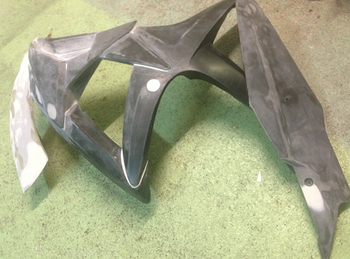

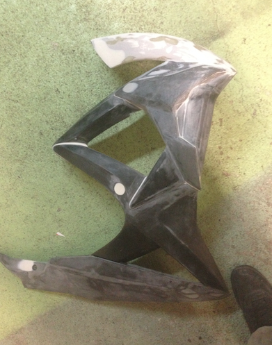

Est ce que la peinture PU bi-composant est obligatoire sur le master ?
Je suppose qu'elle s'applique uniquement au pistolet ce qui ne m'arrange pas ...
Si je cire directement le master brute comme sur les photos est ce que cela sera démoulable quand meme ?
Que veut dire relever l'echantillonage ?
Je parle de le polir pour le rendre encore plus lisse et facilité le démoulage mais peut etre que la cire suffirait ?
La piece n'aura pas de réelle contrainte ce n'est qu'un carénage posé sur la moto apart évidement qu'il faut qu'elle soit lisse et propre donc finition impeccable et elle sera peinte par un carossier.

Pierre94 a écrit : Si je cire directement le master brute comme sur les photos est ce que cela sera démoulable quand meme ?
Utilisez le tercanol en deux ou trois couches dans ce cas.

Pour le futur moule, il n'y a absolument pas besoin de le polir si la surface de votre master vous convient puisque le moule sera un négatif parfait tant en qualité de surface qu'en brillant ; si vos tirages sont peints par la suite, vous avez la possibilité de reprendre des petits défauts avant peinture.
Attention, le polissage et la cire n'ont strictement rien à voir ! Si c'est pas lisse mais bien ciré, ça démoulera.
