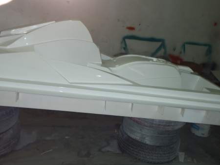

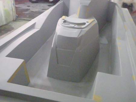

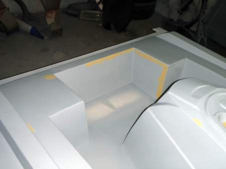

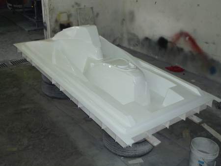

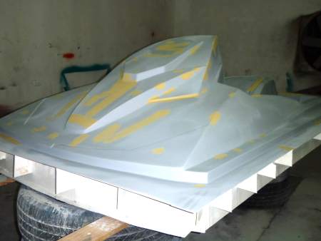

Je suis en Rep. Dominicaine et quant a la forme du moule, il s'agit toujours de mon petit bateau pour aller pecher vite et loin pour lequel je vous avais deja demande conseil car le master est fait de plaque de PVC expanse. Bien que sachant que vous aviez raison, je suis trop faineant pour me lancer dans un fibrage mastiquage et poncage du master avec cette chaleur et j'ai donc poursuivi sur le mode que j'avais commence. Voila pourquoi , mort de trouille de le deformer (car c'est quand meme un sacre boulot), je suis plus qu'interresse d'utiliser ce type de resine si j'arrive a me la procurer. Les dimensions du moule seront donc de 2,70 x 1.30 x 85 Il s'agit ensuite de tirer une piece de seulement 3mm d'epaisseur avec des bandes de renfort pour les assises et le support du guidon, l'assemblage futur etant rigidifie par un plancher en nid d'abaille polypro. Je vous mets quelques photos du master afin que vous puissiez vous rendre compte par vous meme de la forme du moule mais je pense que la complexite du design participe deja grandement a une bonne auto-rigidite. Il ne s'agit pas d'une production pro (quoi que l'espoir fait vivre), tout au plus deux ou trois pieces de plus si des copains veulent s'en tirer un modele pour eux meme. Auriez vous donc une idee d'epaisseur minimale correcte du moule a me suggerer sans devoir forcement monter a 3 fois l'epaisseur de la piece a reproduire comme le suggere l'hyppo svp car je suis un peu limite financierement?

marcostdo a écrit : Jusqu'ou vont les caracteristiques de retrait compense de la resine pour moule en terme de retrait mais surtout de deformation (torsion de la piece)?
Si la mise en œuvre est correcte (et elle est contraignante en terme de température et d'épaisseur, ces résines n'ont justement pas de déformations dues au retrait.
Les premières résines sur le marché présentait même un très léger effet d'expansion, comme les résines acryliques aujourd'hui.
marcostdo a écrit : le but de ma question est de savoir si il est necessaire d'avoir le meme type de master renforce que pour une resine classique ou si par exemple l'utilisation d'un simple shape de mousse dure isole par un seul mat 100 gr apprete et peint est possible svp?
Un simple shape stratifié fin est à priori possible (c'est le cas pour les moules de kayaks de compétition par exemple).
marcostdo a écrit : Ensuite certains sites etrangers disent de monter 3 mm par 3 mm avec une heure entre les deux apres blanchiment alors que si je vous ai bien lu, ca n'a pas vraiment de consequence de monter absolument toute l'epaisseur d'un seul coup?
Je ne sais pas ce que les sites que vous citez utilisent... mais en France, les produits utilisés fonctionnent de la même façons que ceux utilisés aux USA: 2 kg de verre minimum montés en une seule fois.
(une première peau de ma 100 est souvent préalablement réalisée en résine isophtalique pour limiter les risques de microbulles entre gel coat et stratification.
marcostdo a écrit : Cela signifie t-il aussi que les moules realises avec ce type de resine doivent etre beaucoup plus epais qu'avec un produit classique ce qui finalement rapprocherait le prix de revient de celui de l'epoxy?
Non, il doivent avoir 2 kg de verre au m² minimum. Ensuite on les renforce comme on le ferait avec un moule à l'ancienne, mais en utilisant de préférence la résine à moule pour les renforts.
