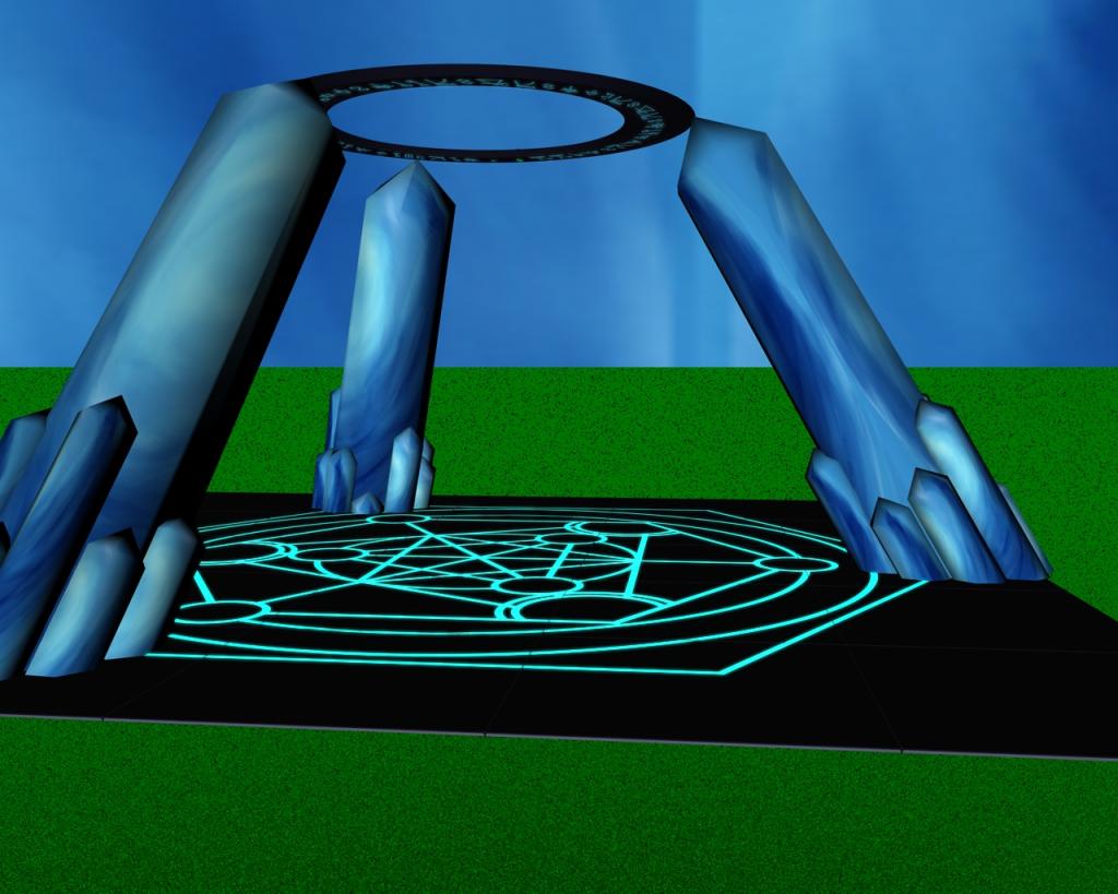

Je pratique depuis 4 ans le Jeu de rôle grandeur nature (GN) et mes idées me poussent toujours plus vers la fabrications d'éléments de décors de plus en plus audacieux.
En dernière date j'ai dans l'idée de construire un trio de cristaux géants capables de soutenir un anneau de bois sculpté (ou en résine j'ai pas encore décider)
Mais un bon dessin vaux mieux qu'un long discours.
Pour ce faire chaque grand cristal fera dans les 2.5m de long et chaque facette 30cm de coté
(les petits cristaux à la base seront un ajout ultérieur)
La question est la suivante :
Pensez vous qu'une telle structure en résine et fibre de verre puisse faire l'affaire ?
Combien de couche de fibre seraient nécessaire à votre avis ? 1 ? 2 ? 4 ?...

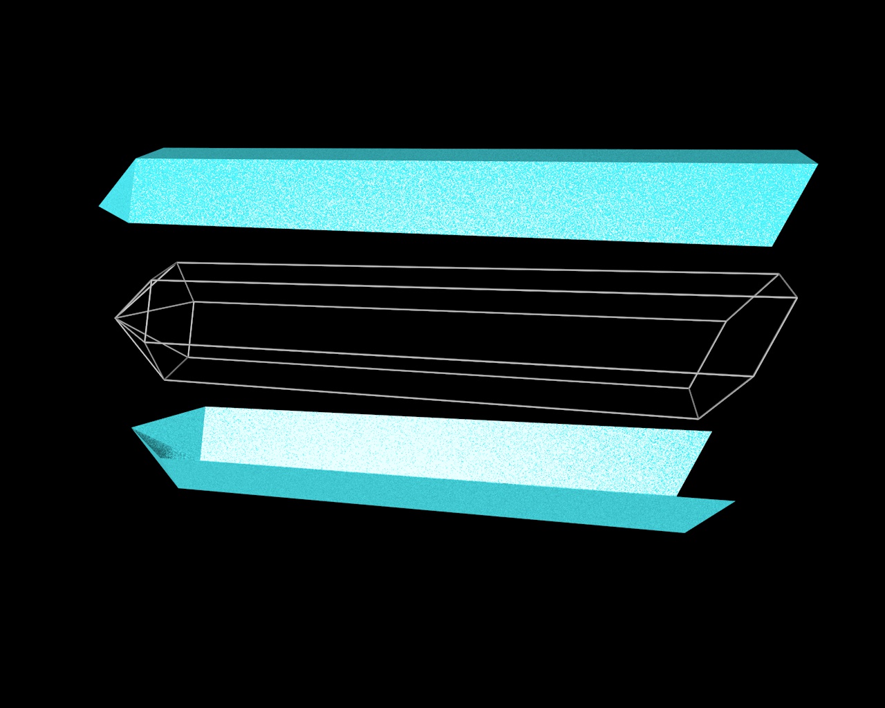

En ce qui concerne le moule j'envisage une structure/armature en tasseaux de bois enrobé dans du film étirable (pour palettes) ou du grillage de poule ou carrément des plaques de bois léger.
Sur laquelle je viendrais coller la résine et la fibre.
Une fois un lot de 3 facettes faite (avec des bandes de fibre de 140cm) j'attendrais que ça sèche pour retourner l'armature et faire l'autre coter et coller le tout ensemble.

Travailler sur mannequin est une solution mais vous n'aurez pas une transparence homogène ; les endroits où vous devrez stratifier des bandes pour accoupler n'auront pas le même aspect que le reste des panneaux.
Pour le film étirable je doute un peu qu'il tienne le coup avec de la résine et de toute façon il faut faire une structure plus rigide pour pouvoir débuller très finement pour atteindre le but recherché.
Une résine ne sèche pas, elle polymérise. Le travail peut être sec au toucher et pas polymérisé.
Mon conseil le plus pertinent serait que vous fassiez des essais avant de vous lancer dans cette grande structure ; une maquette même à forme grossière vous permettrait de comprendre comment ça marche et d'éviter d'éventuelles erreurs en grandeur nature, c'est le cas de le dire :D
Nous commercialisons des produits en petite quantité, profitez-en pour mettre au point une technique qui vous convienne et apporte le résultat visuel escompté.

La transparence est une option. Je pense que vu mon budget je resterais simple.
Le film étirable était une idée, mais je pourrais tout a fait utiliser du bois pour réaliser un mannequin complet en dur, facettes comprises. Il est vrais que pour débuller ce sera plus pratique.
J'ai déjà l'anneau central à réaliser 2m de diamètre sur 20cm de largeur et 4-5cm d'épaisseur en 3 parties. il devrait être bien pour faire des tests.
Pour la solidité vous suggérez combien de couche de fibre de verre ? 2 de 100g et 1 de 300g ? ou plus ?
Par contre je ne connais pas le ratio entre la surface de fibre, le nombre de couche et la quantité de résine. Pourriez vous m'éclairer ?

Si vous oubliez la transparence et que vous laissez la structure bois à l'intérieur, 3 mats de verre 300 g/m² devrait être suffisants.
pas besoin de mat 100 g puisque vous n'êtes pas en moule sur gel coat et que vous laissez tomber la transparence une ou deux micro bulles oubliées ne se verront pas.
3 couches de mat 300g/m² = 900 g/m², coefficient d'imprégnation du mat de verre (pertes rouleau et pot de mélange comprises) = 2.5
Soit 0.9 kg x 2.5 = 2.25 kg résine polyester au m². (moins si vous imprégnez comme il faut et débullez correctement, plus si vous imprégnez à refus sans débuller)
