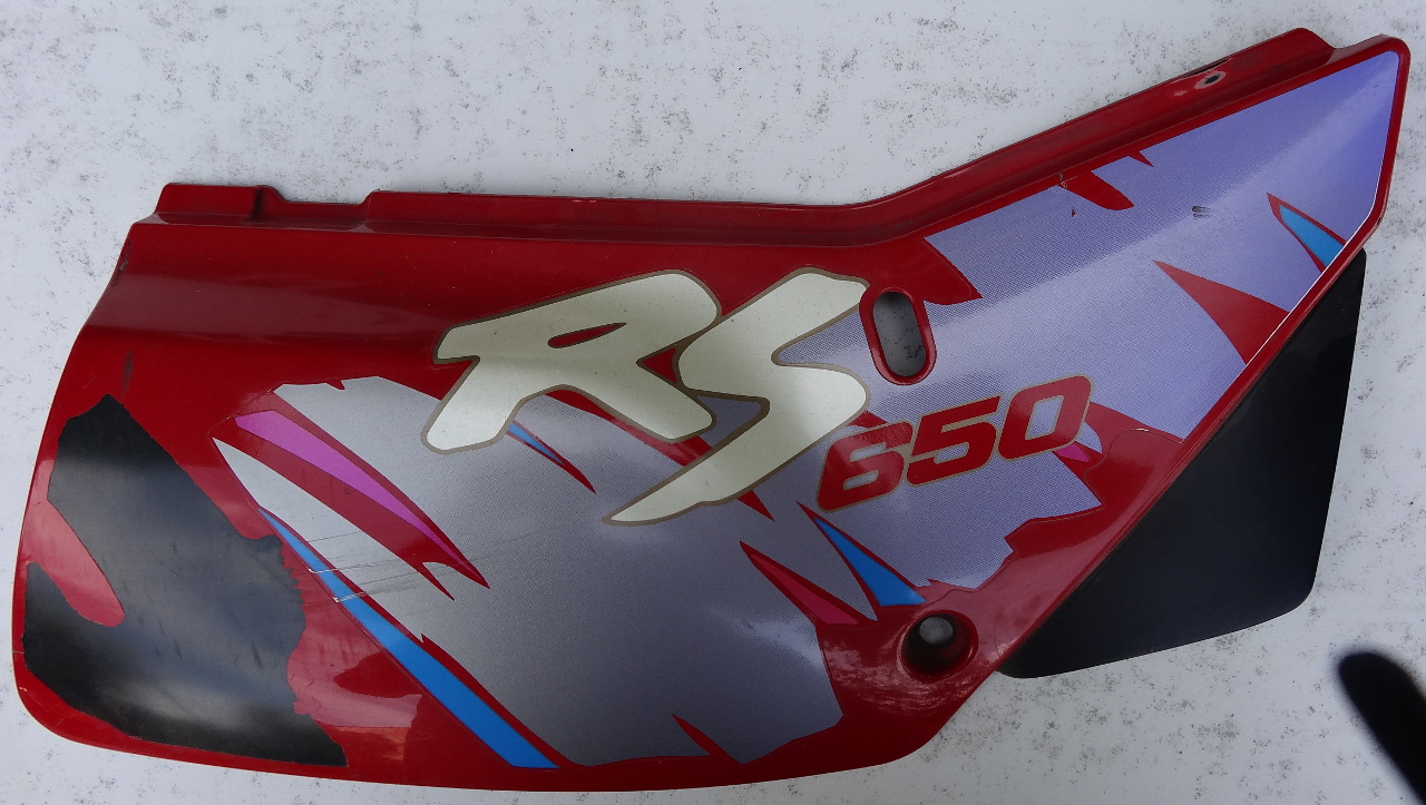

l- 'extérieur

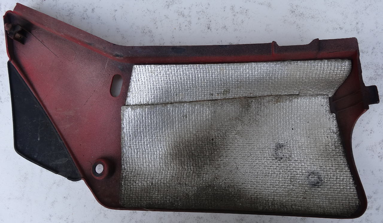

- l’intérieur

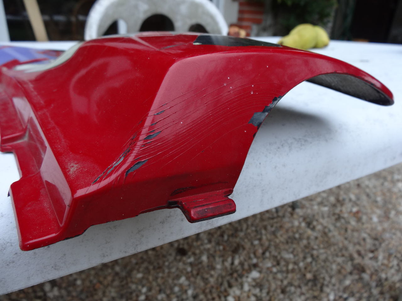

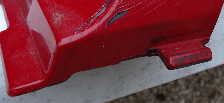

- la face arrière avec un ergot qui constitue (je crois) une contre dépouille impossible à démouler)

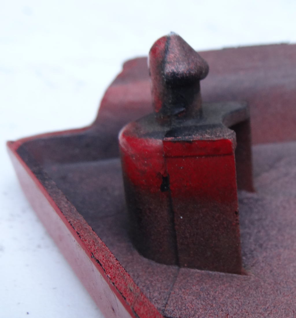

- un téton de fixation interne, présent sur la face intérieure

faire cette face arrière dans un moule souple (silicone ?) de façon à pouvoir la démouler malgré l'ergot, puis la coller en place dans la face extérieure
pour le téton, idem et collage vers l'intérieur.

Effectivement le téton est impossible à sortir avec un moule en "dur".
Pour la pièce, vous pourriez peut-être vous inspirer de cette vidéo ; cette pièce a été réalisée sur la pièce existante, ce qui permet de s'affranchir du moulage, voyez si c'est possible pour la vôtre.
Cernernant le téton de fixation, sauf à trouver une autre astuce de tenue, il faudrait le mouler en élastomère de silicone puis faire un tirage en résine de coulée à coller ensuite dans l'inérieur de votre tirage.

oui tu peux reproduire des têtons comme sa,
j'y suis arriver et sa va super bien!!
tu fignole au Dremel,
il faut bien faire ton contre moule!!
avec une partie ouverte pour pouvoir le faire,
se qui te donne sa, :mrgreen: :mrgreen:
la de plus près,
si tu comprend mal,pas de probléme,je répondrais a tes questions :mrgreen: :mrgreen:

1) pour le téton en dessous de la pièce (face invisible) , pas de problème, pigé, collage avec de la silione ?

3) pour la face avec l'ergot (pas le téton :D ), si je la colle à l'intérieur, à l'arrière de la pièce principale , l'ergot sera donc un peu moins long (de l'épaisseur de la pièce, 2/3 mm ?) non ?

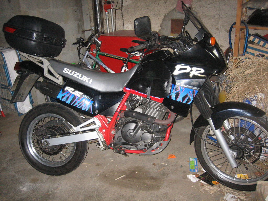

ci joint photo de l'ensemble de la moto pour idée de surface (carenage garde boue flanc dosseret)
Non, avec une colle époxy… faudrait voir si ça peut tenir avec la même résine que celle que vous utiliserez pour le stratifié.
bruno Ferec a écrit : 2) on coule directement la résine dans les moules silicones ? pas de problème de démoulage ?
Non le RTV est auto-démoulant sur tout sauf sur lui-même et le verre.
Je me demande, puisque vous refaites toute la carrosserie, s'il ne serait pas possible de découper proprement le téton existant et le stratifier sur votre nouveau carénage ? Ça éviterait le RTV, la résine de coulée, le collage, etc. ; qu'est pensez-vous ? Faisable ?
bruno Ferec a écrit : 3) pour la face avec l'ergot (pas le téton :D ), si je la colle à l'intérieur, à l'arrière de la pièce principale , l'ergot sera donc un peu moins long (de l'épaisseur de la pièce, 2/3 mm ?) non ? mais je ne vois pas comment faire autrement pour que toute la pièce extérieure soit recouverte de carbone ...
Si vous stratifiez par dessus comme pour le garde-boue, vous aurez une pièce légèrement plus grande, de l'épaisseur de votre stratifié en fait donc je ne vois pas où se situe le soucis :oops:
