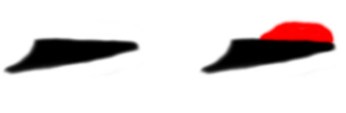

je souhaite créer un moule pour la réalisation d'une coque arrière moto en fibre avec résine polyester.
Ma question repose sur la création du master. Pour vous éclairez un peu j'ai fait ce petit dessin (voir PJ)
Le master est une coque d'origine (la partie noire) et il me faut rehausser l'arrière (en rouge).
Qu'elle est la meilleur solution pour créer cette partie? Du carton? De l'argile?
Et surtout comment procédez ensuite pour faire en sorte que mon gel coat n’adhère pas sur le carton ou l'argile?
Merci de vos réponses.

Pas d'argile, c'est humide et incompatible avec les résines. Vous pouvez faire votre modification avec de la Plastiline mais vous n'aurez peut-être pas une surface parfaite pour faire un moule définitif ; dans ce genre de cas, en principe on fait un moule léger dans lequel on stratifie une pièce que l'on travaille au mastic-ponçage-peinture PU bi-composant pour avoir un master parfait.
Ensuite cirage et tirage du moule définitif.
Pour le pré-moule sur votre premier master vous pouvez utiliser du Tercanol comme démoulant, voir ICI.

mais il n'est pas possible alors de réaliser un master en carton ou autre?
Comment sont réalisé les master en général? Il y à forcement de la "sculture", ou en bois?

Il y a plusieurs possibilités y compris le bois, le carton, l'Isorel, etc. dans votre cas, il me semblait que la Plastiline est tout indiquée puisqu'elle est conçue pour faire des masters donc êtres modelée ou sculptée mais vous pouvez faire avec un autre matériau.

Et donc si on prend l exemple du carton. Je suppose qu il faut le peindre avec une peinture pu bi comp avant d appliquer le demoulant?
Messages : 9980
Re: Creation master!
Non, ça serati de la confiture pour les cochons et pas très utile dans la mesure où avec du carton vous feriez un pré-moule. Revoyez ma première réponse.
Avec du carton c'est soit PVA soit scotch d'emballage havane solide.
Si ce n'est déjà fait, allez lire sur notre site Résines et moulages ces généralités à savoir pour créer des moules donc des masters.
