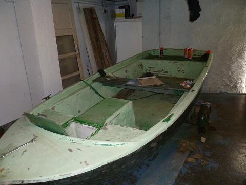

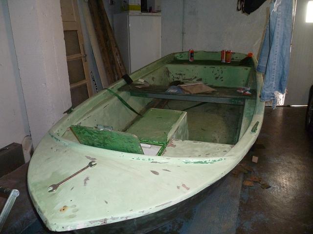

bonjour a tous , je me dirige vers vous car je voudrais renforcer le fond de ma barque double coque en fibre polyester et j'avoue que j'ai du mal a faire ma liste de courses...
en fait je trouve que lorsque je monte dans ma barque , le fond gondole légèrement , et ayant l'intention de fabriquer et stratifier un petit meuble de rangement et le coller au fond et sur les rebords du bateau , pour faire un élément encastré ( enfin ca en verra plus tard ...^^) , il faut que le fond de ma barque soit bien rigide .
de ce fait je suis complétement perdu ...
comment m'y prendre ? j'ai lu les postes dans le forum mais je nage ...
peut on déverser de la résine directement sur le fond et la lisser ? dois je mettre du mat/tissu/mat ? et quelle quantité commander ...
enfin j'ai vraiment besoin de vos lumières !
je poste les photos de ma barque ( pour info elle mesure 3.5m et je ne connait pas la marque )

Plus sérieusement, il me semble d'après vos photos que votre barque est assez usagée mais en bon état. Le fait que le fond soit souple ne veut pas dire qu'il est trop faible ou affaibli par l'usage.
Ensuite, si vous voulez faire une boîte de rangement stratifiée à ce fond ça va le rigidifier forcément et vu la taille du fond, ça devrait suffire à ne plus vous inquiéter.

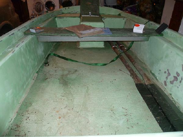

bonjour , merci a vous de prêter attention a mon problème . oui la je nage complètement :(
oui elle est usagée mais niveau coque , mise a part la peinture , le reste est en bon état ( pas de fissure de coque ou d'osmose ) .
étant ma première barque , je ne savais pas si le fond assez souple était normal ( car lorsqu'on se place au centre de la barque , le fond touche quelque chose de temps en temps ( la coque j’imagine ) .

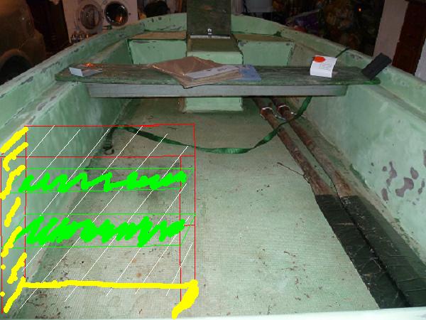

voila je vous ai mi une photo qui je l’espère allez réussir a déchiffrer mon chef d’œuvre ;)
en rouge , c'est le cadre du meuble
en vert ce sont les étagères
en gris c'est le fond du meuble ( meuble plein )
et enfin en jaune ce sont les points ou le meuble et la coque devront être solidarisés .
le meuble serais a peu près a mi distance entre le siège arrière et le siège avant , un poil peu être plus a l’arrière .
je pensais le faire en agglo simple 10mm , ais je tord ?
merci pour le temps que vous m'accorder

Ah ben oui ! Surtout pas d'agglo, d'abord ça ne se stratifie pas bien c'est bourré de colle ce truc, ensuite ça reprend l'humidité à toute vitesse… donc comme dit l'Hippo CP marine c'est luxe, d'intérieur edit du 30,052013 je me suis gourrée, je voulais écrire extérieur… c'est bien.
Parfait votre dessin ; vous pouvez vous passer du côté de meuble collé contre la coque, non ? D'une certaine façon c'est peut-être plus facile pour placer les étagères…… à vous de voir.
Donc il faut faire votre boîte et la stratifier dessus-dessous avec du mat de verre et de la résine polyester isophtalique en faisant attention à bien couvrir les champs, ce qui est très pénible à faire puisqu'un tissu de verre refuse de se plier à des angles droits ou aigus, il faut grandement arrondir ou prévoir des couvre-champs "plastique" bien collés avec un élastomère en cartouche par exemple.
Ensuite faire de même avec les étagères et les stratifier à leurs places.
Poser le meuble en place, marquer son emplacement pour pouvoir poncer le gel-coat de la barque pour pouvoir venir reprendre vos stratifications qui maintiendront le meuble en place.
Il faudra stratifier au pied dedans et dehors, pensez à prendre un petit débulleur pour faire les recoins, va falloir être patient :)
