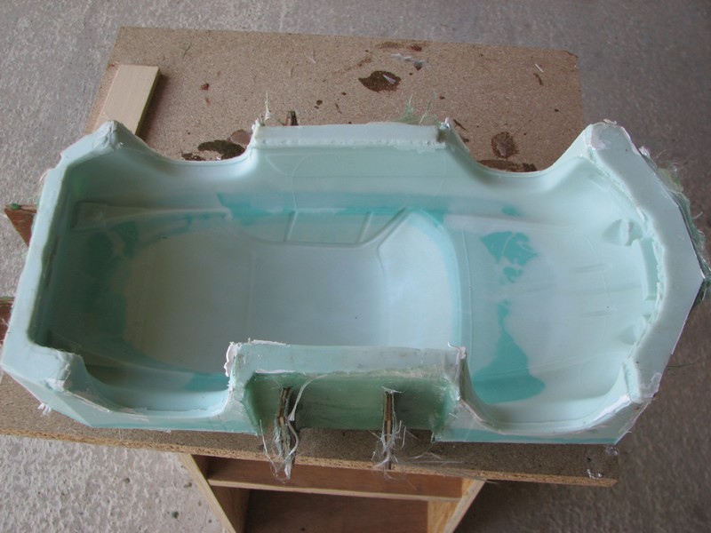

donc voici le moule

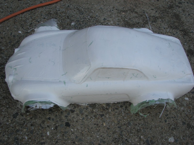

et voici le résultat après un premier essais
bahhh :o y a des craquelures partout sur le gelcoat
je me doute que ce n'est pas le bon produit qui a été utilisé
donc faut il un gelcoat spécial pour le silicone ??
merci

Mais non, pas de gel coat "spécial silicone" en tant que tel ! :roll:
Vos craquelures sont dues au fait que votre gelcoat à été dissous par la résine que vous appliqué dessus !
Plusieurs raisons à cela:
- vous n'avez pas laissé polymériser votre gel coat assez longtemps par rapport à la température ambiante.
- vous n'avez pas mis assez de catalyseur ou votre catalyseur est éventé
- vous utilisez un gel coat "pointu", style sanitaire au NPG
- vous utilisez un gel coat m........ique mal accéléré
les causes peuvent s'additionner :mrgreen:
Mais la cause la plus fréquente est une trop faible épaisseur de gel coat. Il vous faut en déposer une couche d'au moins 0.6 mm !

Il ne serait pas un peu malade le moule en RTV :?: Comment se fait-il qu'il y ait des zones de couleurs différentes Image

J'insiste quand même lourdement.................l'épaisseur de gel coat à l'application doit être respectée et vous ne pouvez pas vous baser sur une épaisseur de gel coat sur une pièce puisque le gel coat polyester va perdre au moins 20 % de l'épaisseur appliqué en polymérisant (évaporation du styrène) !
