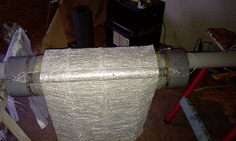

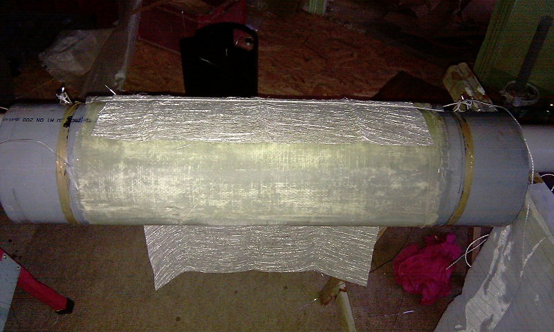

Un petit retour sur ma réalisation avec bien sure des questions supplémentaires !!!
Sur les 2 photos vous pouvez voir la pièce en cours de réalisation. J'ai mis 2 Roving de 200 mais comme ce n'est pas assez rigide je m'apprête à mettre du mat 450 (je n'ai plus de roving). Réalisation en polyester ortho.
Ce qui marche mal:
- J'ai acheté de la cire liquide de démoulage chez Castorama. Cette cire accroche très mal sur le PVC. En plus elle s'est mise à "cailler" après plusieurs couches. J'ai mis une dernière couche qui a tout recollé et ai mis le roving avant que ce soit sec. Par contre il y a des endroits ou la pièce a accroché au PVC.
Une idée comment faire pour la prochaine?
- Comme vous pouvez le voir sur la photo il y a un demi tube de 40 sur le côté du 200. J'ai beaucoup de mal à garder l'angle entre les 2 tubes. Je vais essayer avec les 2 cordes que l'ont voit sur la photo.

Christophe a écrit :Bonjour,
Ce qui marche mal:
Nous ne faisons pas de commentaires sur les produits de la concurrence, de toute façon nous ne les connaissons pas ; j'aurais tendance à vous dire qu'il faut utiliser une cire dédiée à votre travail comme la TR 104 qui présente une très bonne tenue qui ne se dément pas après des dizaines d'années d'usage.
Votre pièce n'est pas simple à démouler dans la mesure ou votre stratifié en polymérisant se resserre sur le moule mais avec une bonne cire et de la patience, vous ne devriez pas avoir de problèmes.
Christophe a écrit :- Comme vous pouvez le voir sur la photo il y a un demi tube de 40 sur le côté du 200. J'ai beaucoup de mal à garder l'angle entre les 2 tubes. Je vais essayer avec les 2 cordes que l'ont voit sur la photo.
Rassurez-vous, c'est normal. Les stratifiés n'épousent pas les angles correctement, c'est pourquoi chaque angle doit être atténué par un joint-congé formé avec de la choucroute par exemple.
Mais, dans le cas de votre pièce dont les angles sont obtus, il est possible de les obtenir avec de la patience et un rouleau débulleur d'angle. Tout ça est affaire de "coup-de-main" à attraper !

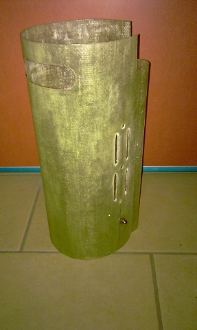

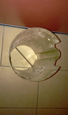

Je vous joins 2 photos pour vous montrer ce que j'ai réussi à faire. J'ai mis 2 roving 290 + un mat 450.
Un problème que j'ai vu au démoulage c'est que certaines fibres de la première couche (en contact avec la cire) sont encore blanches. Il faut surement mettre de la résine avant le roving car la résine n'est pas passée partout à travers.
Tout se coupe bien à la Dremel. J'espère que ce sera la même chose en Kevlar ou carbone. Je ne sais pas encore ce qui est le mieux. A priori même avec de la fibre de verre c'est assez résistant. Le seul problème risque d'être au niveau des trous oblongs dans lesquels passent des sangles. Il ne faut pas que tout s'arrache.
