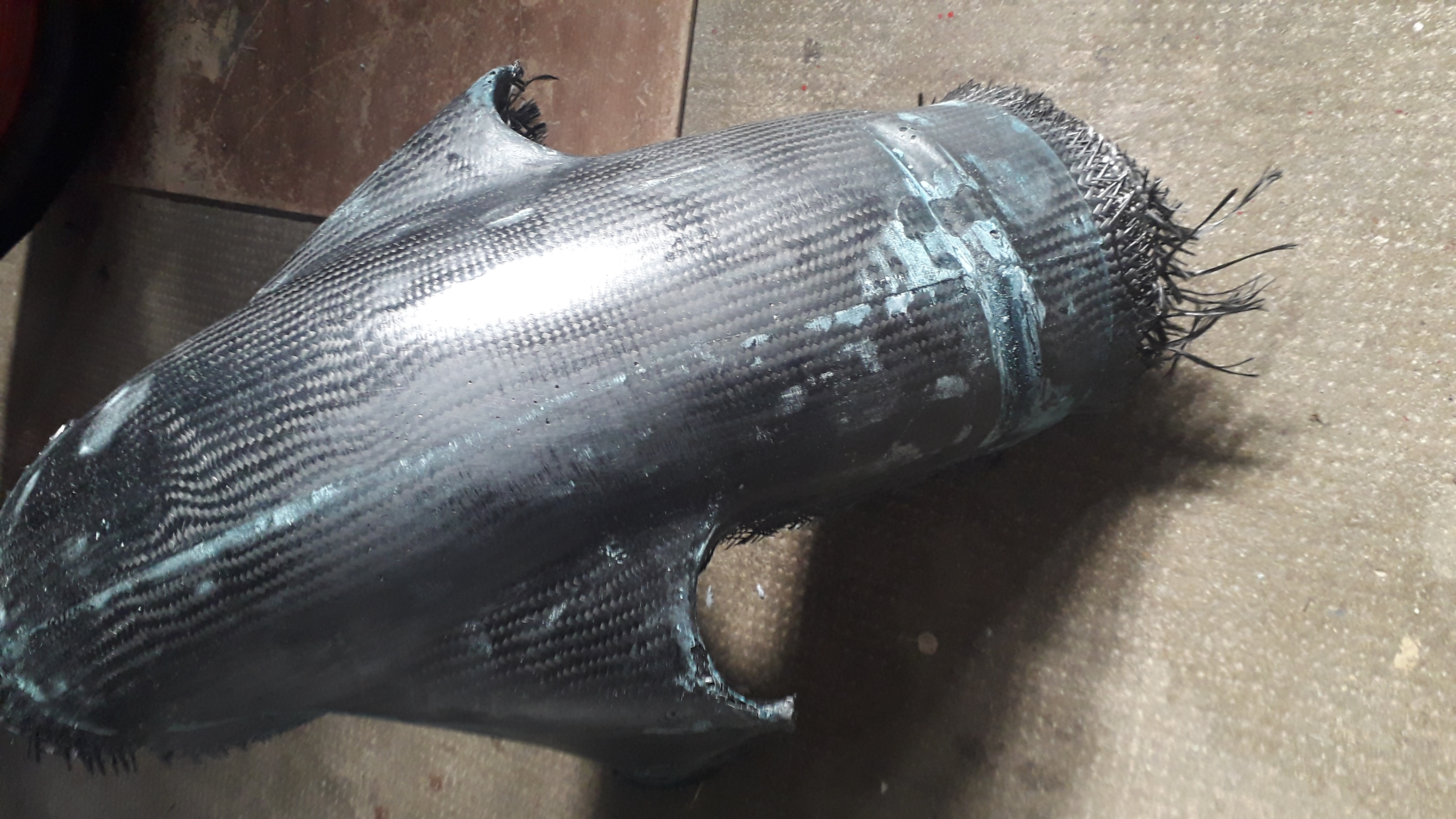

Comme vous pourrez certainement le constater, j'ai le mastic qui reste coller sur la pièce en carbon. Pourquoi?
Mal dégraisser, trop de mastic?
je soupçonne des bulle d'air entre le couche de tissu. Peux être que cela viens de là?

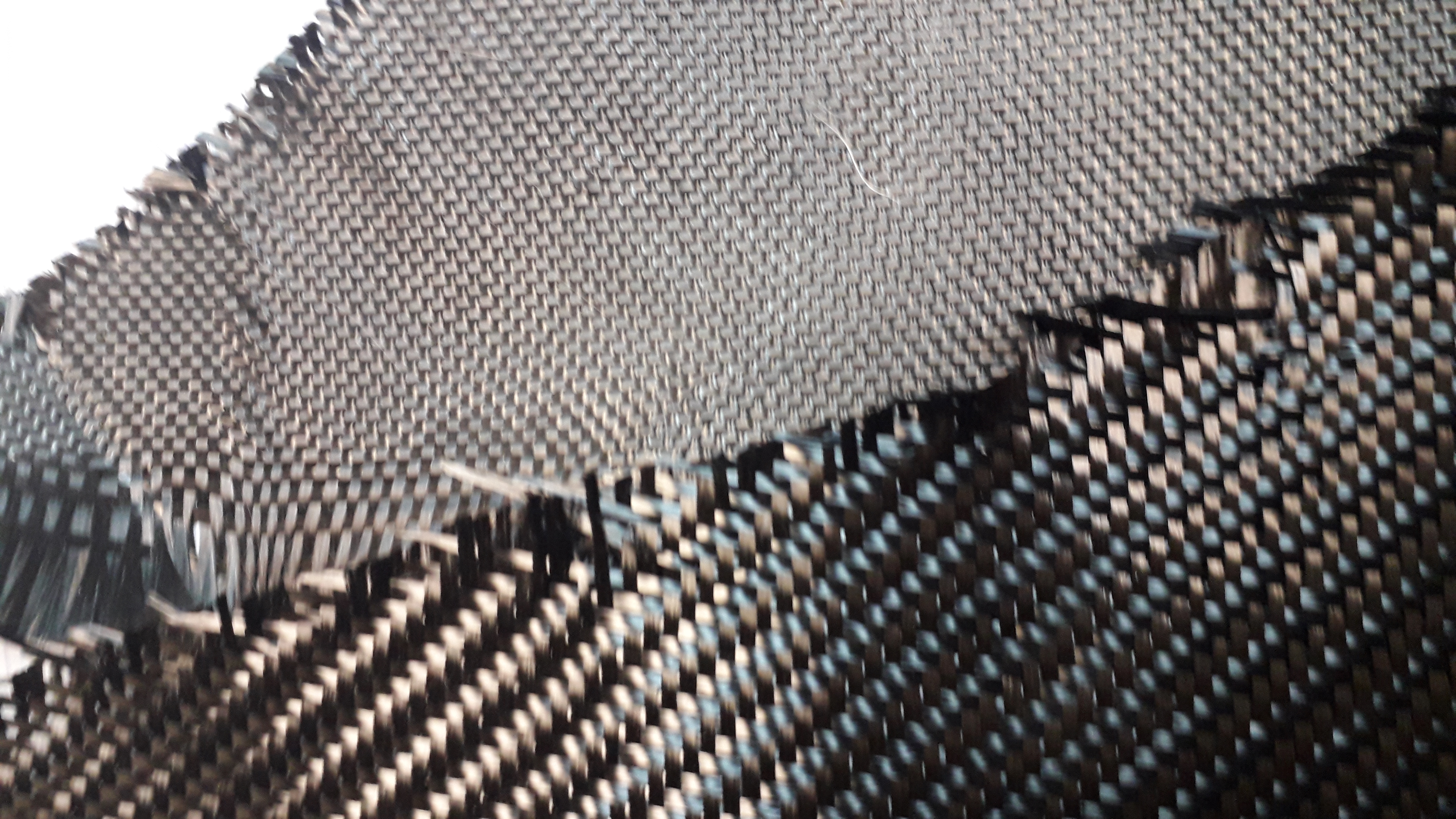

Quel différence entre un tissus serge et le teffetas?

Lorsqu' il y a des trous de vis ou autre à occulter avant de stratifier sur une pièce existante, il faut utiliser de la Plastiline, pas du mastic.
S'il y a adhérence, c'est à cause d'une mauvaise application de démoulant.
S'il y a des bulles d'air dans votre stratifié c'est que vous n'avez pas assez bien débullé.
C'est la méthode de tissage comme pour les tissus de vêtements ou d'ameublement. pour le taffetas les fils se croisent à angle droit, pour le sergé c'est en diagonale (pour faire simple).

Sur la photo:
En bas du tissus sergé.
Et en haut du taffetas? les fibres sont beaucoup plus serrer.

Sur la photo:

Il semble bien que ce soit deux sergés mais pas du même grammage.
Allez voir les photos des échantillons sur la Boutique vous verrez tout de suite la différence.

Avec de la microfibre de cellulose! Pour le garde boue avant c 'est foutu. Mais pour les protections courroies ( 1er photo du sujet) je pense que cela sera mieux. Petite pièce avec beaucoup de forme.Après il y a des astuces pour éviter le bullage à ces endroits, allez voir la vidéo du garde-boue de Guzzi, à un moment la résine est chargée pour pouvoir épouser des endroits compliqués, c'est par là.

Attention la résine haute température n'est une résine transparente traité UV, vous aurez donc des pièces qui jaunirons dans le temps. Autre point les formes de ce carter ne sont pas adapté à la stratification et notamment les point de fixation qui doive être agrandi pour être suffisamment résistant, tous les arrondies et les congé doivent être agrandi.
Pour réaliser ce type de pièce (cache courroie d'un desmo si je ne me trompe pas) tout en carbone il faudrait le faire avec un pré-imprégné mais cela nécessite un outillage adapté , un four et pour être au top une autoclave.Cela permettrait d'avoir des produit avec une tenue en température suffisante et ne nécessiterais pas de finition.
Donc pour résumer vous pouvez tenter de faire vos pièces en stratification contact ou même sous vide mais vous obtiendrez un résultat moyen qui ne durera pas dans le temps.
