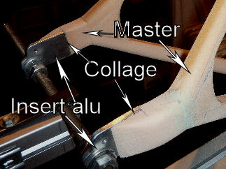

Dans un projet en composite je dois coller des inserts en alu sur une pièce en carbone
Sur la photo il y a la patte en alu et la piece sur laquelle elle doit etre collée, pour l'instant c'est le master, ce n'est pas la piece finale qui sera en résine époxy & carbone.
C'est comme les pattes arrière d'un vélo, la surface de collage fait environ 2cm² et devra supporter un poids de 15kg environ pour chaque coté (30 kg en tout) donc faut que ca tienne !
Pour ce faire, est ce que l'emploi de résine epoxy avec de la silice colloidale suffit ou bien il est préférable d'utiliser une colle epoxy ?
Quelle sera la différence ?
Faut il compresser au maximum les 2 pièces à coller ou bien un simple contact suffit ?
J'ai la possibilité de faire de petits trous dans l'alu et le carbone afin de créer des points d'encrages, est ce que c'est mieux ?

Une colle sert à coller contrairement à une résine. Si vous voulez faire une colle à partir de résine, il ne suffit pas de gel de silice coloïdale qui n'est qu'un épaississant.
Donc il faut une colle mais je doute que cela suffise à supporter les 15 kgs dont vous parlez d'autant qu'il me semble que ce sera à l'arrachement que l'effort se produira.
Attendez que l'Hippomouleur passe par ici pour donner son sentiment ; pour moi, je conseillerai de faire un collage plus une liaison mécanique.

si une colle doit fonctionner, ce sera la 3050/54
La préparation est primordiale, surtout avec de l’aluminium !
Il vous faut poncer les surfaces de contact, nettoyage au diluant époxy et encollage/pressage immédiat
Pour le côté époxy, idem, ponçage ou sablage soigneux avant encollage.
Mais je ne peux hélas pas vous affirmer qu'elle vous donnera toute satisfaction sans réalistaions d'essais préalables.
