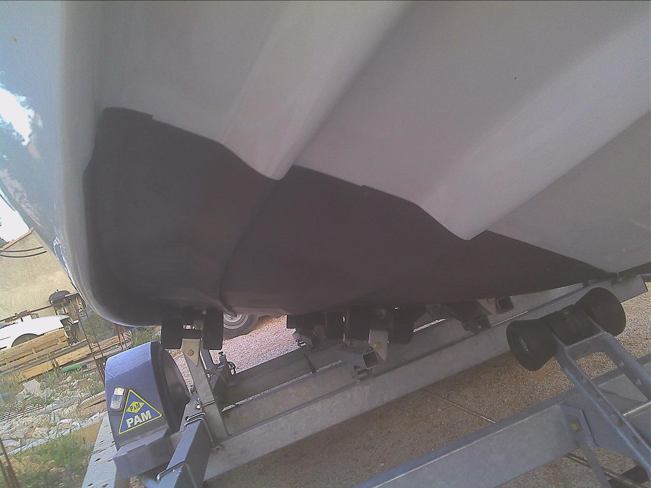

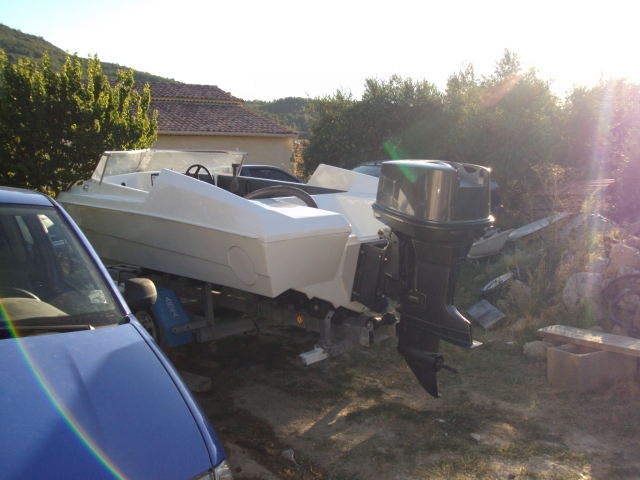

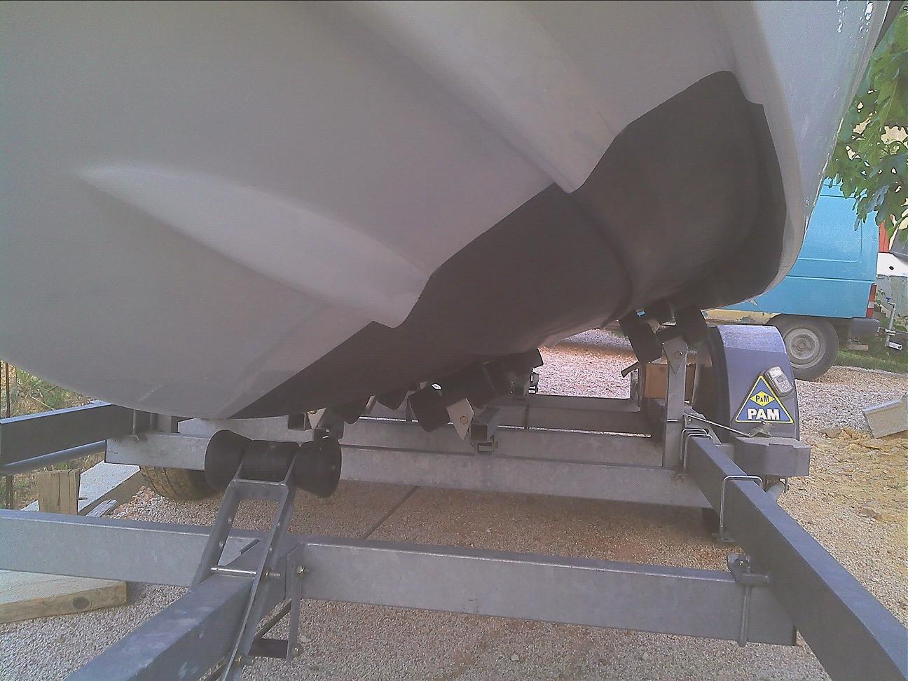

donc pour vous répondre je reconnais que je n'ai pas de connaissance en architecture navale, et je suis dans le bâtiment rien a voir vous me direz, j'essai tout simplement de sauvez cette coque qui me tien a coeur et jusqu’à présent je ne vous avait pas réellement montrer la forme de la coque et détaillé exactement comment était placé le balsa.
je vous remercie en core et je pense pas assez de votre participation pour m'aidé à choisir la bonne formule pour ce sauvetage.
donc je vais vous expliqué clairement pour que vous puissiez voir exactement comment c’était avant que je découpe le planché.
donc la coque est de 1978
coque en V en aile de mouette
le basa était placé a l’intérieur sur une sur face de 60cm largueur et 4m longueur sur chaque paroi du v de la coque
stratifier seulement avec une feuille de mat surement la plus épaisse, après vérification il y avait un couche mais qui ne présentait qu'une seule feuille a priori 2/3 mini tout au plus.

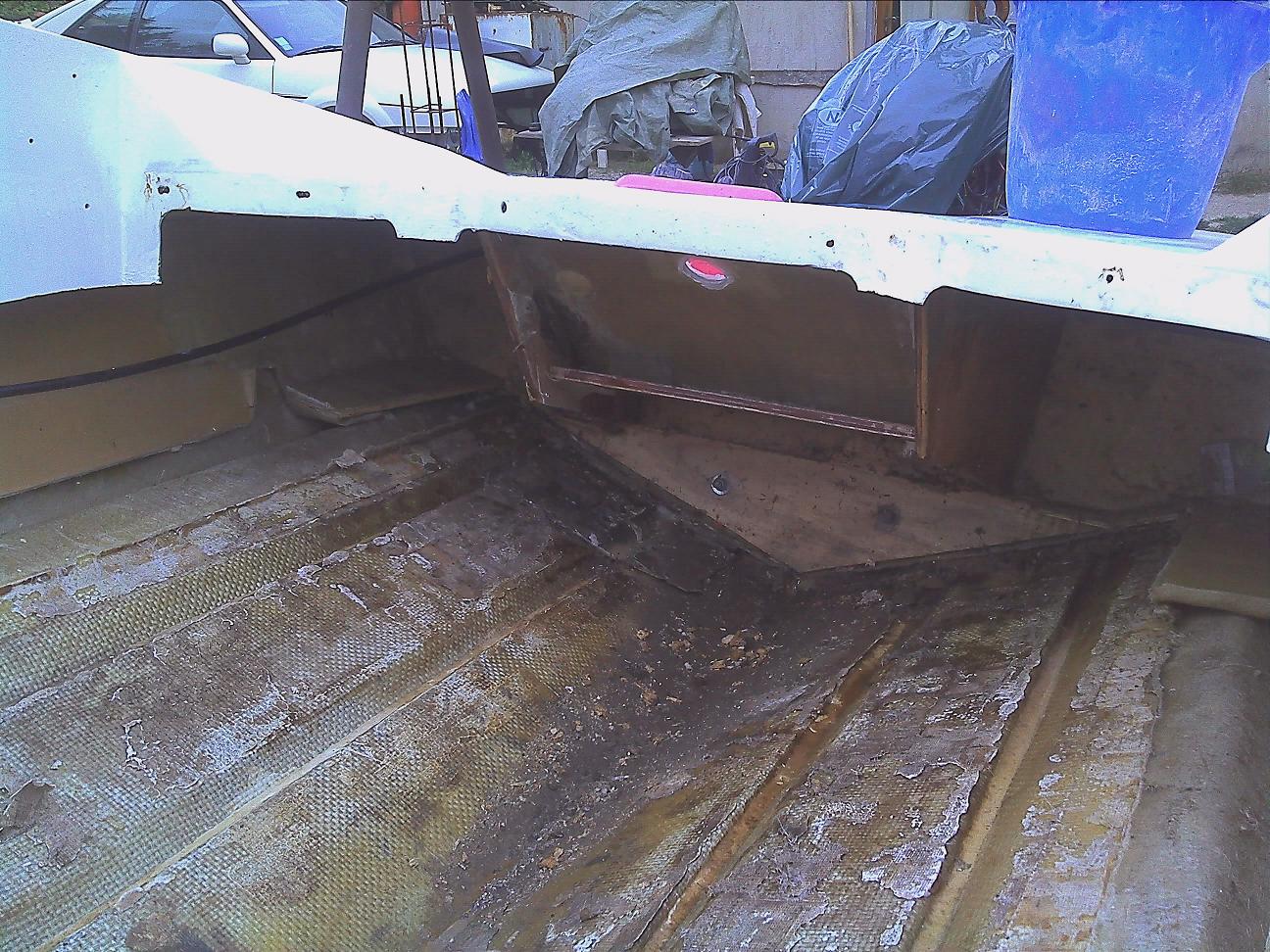

le planché n’entait pas solidaire de la coque (vide entre les deux) mais j'ai retrouvé de la mousse polyuréthane de l’Époque je suppose car toute effrité et sur tout très vieille donc je suppose que le bateau était garni entre le planché et les plaques de balsa collé stratifié sur la coque intérieur ce qui devait donné un appuis plus que suffisant pour que le balsa stratifié ne crac pas.

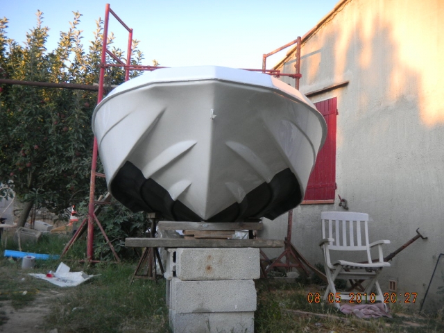

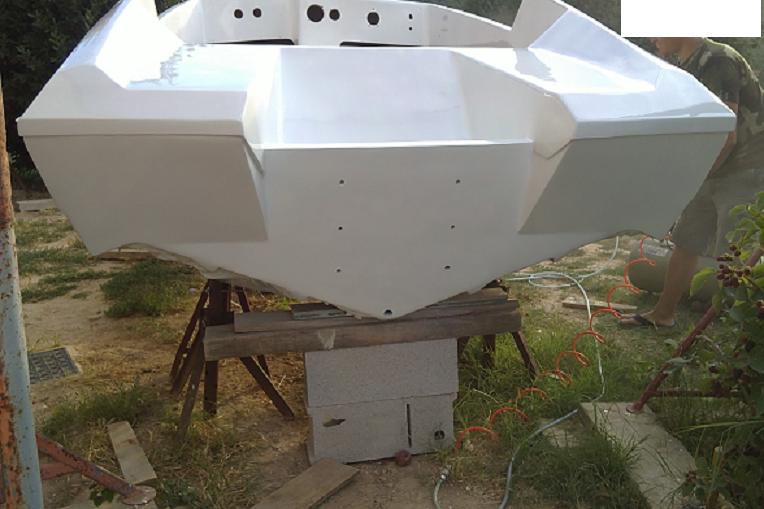

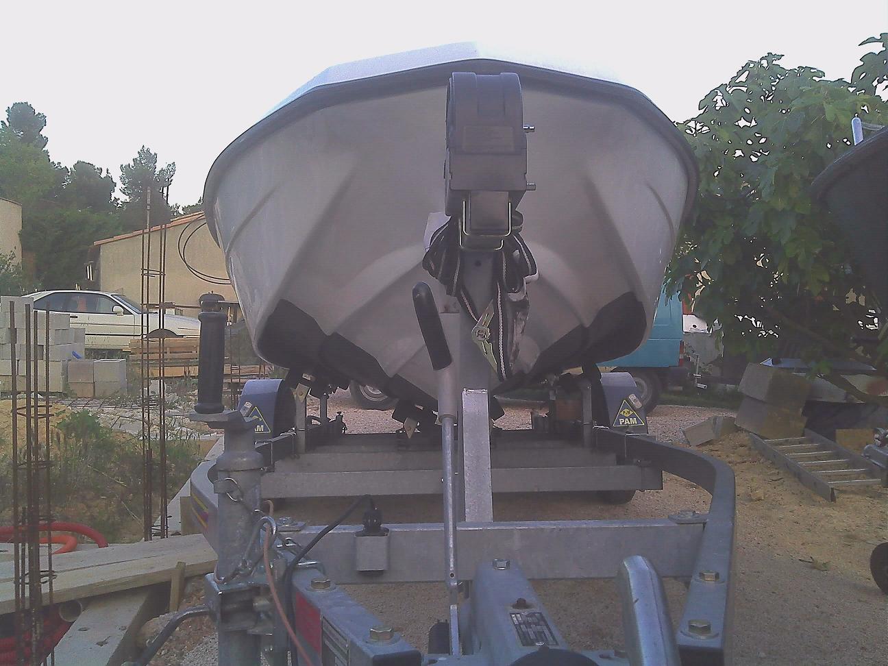

je vous met des photos a l'appui pour que vous puissiez constaté par vous même la forme de la coque V et aile de mouette bord très incliné qui doit servir de guide pour accroché l'eau comme une formule un car c’était le cas quand je l'ai essayé(très impressionnant a vrai dire ;)
sur une photo de l’intérieur on peut remarqué la démarcation s’arrêtait la pose et du balsa stratifié
sur les autres la forme de la coque en V petit débordement et également le dessous de la coque et l’arrière.
sur ce bateau est posé un moteur de 115cv d'un poids de 180kg environ a quelques kilo prés la vitesse du bateau en km/h max c'est environ 90 kmh

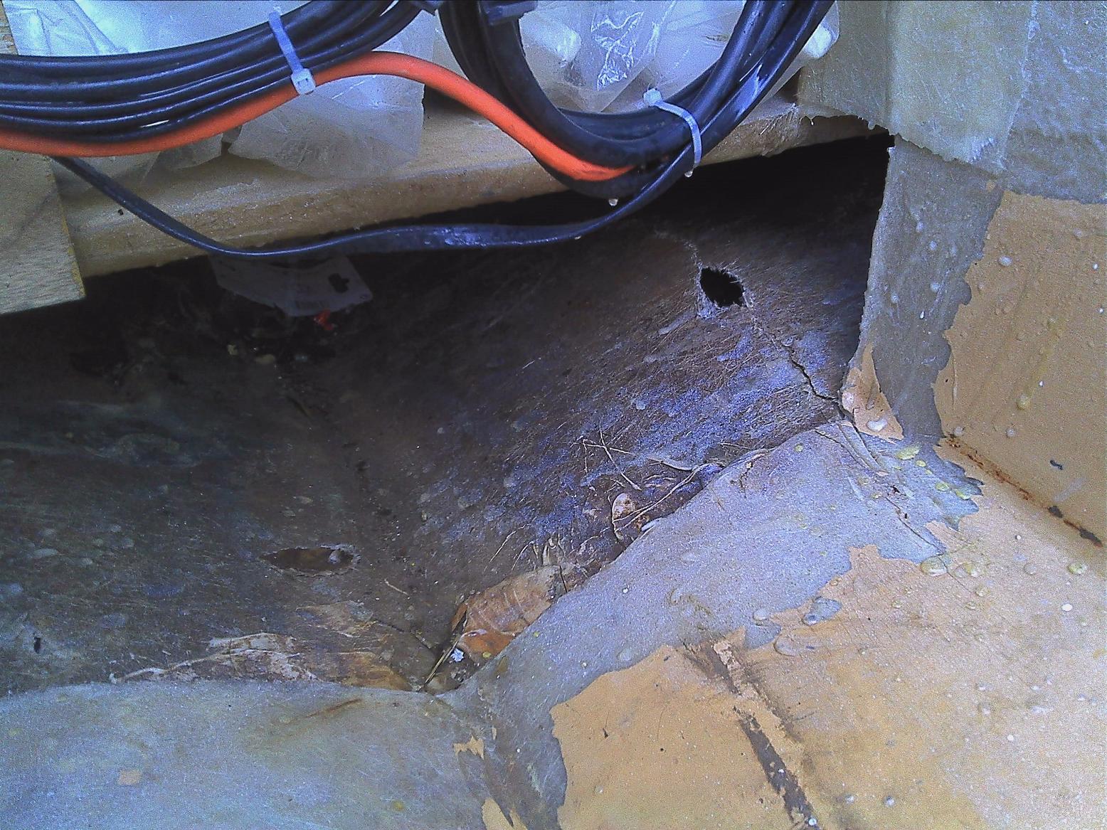

donc explications de ce qui c'est passé a une sortie et la seule j'ai entendu un crac et j'ai également changé de remorque entre temps avant elle était avec des rouleaux horizontaux et actuellement posé sur des rouleau en V donc a cette sortie un crac et puis plus rien je me suis donc attardé a regardé correctement la coque et me suis rendu compte que l’arriére dans la coque la ou j'a une vu du balsa (photo) donc j'ai sondé et me suis aperçu qu'a cet endroit il y avait basa pourri et balsa en trin de pourrir vu que l'eau a fait un effort prononcé et assez violent ca a pousser la strat de la coque et fait péter le strat affaibli par le manque de balsa et surement de soutainement.
j’espère ces explications vous permettrons de mieux voir et la situation de la coque du balsa et du planché. et également la rénovation de celui ci ;)

Oh put..... effectivement c'est un engin de course ! Vous allez vous régaler quand il va être retapé ;)
Non, le Nidaplast ne se colle pas avec une néoprène ou n'importe quoi d'autre, c'est une âme sandwich donc obligation de stratifié dessus-dessous. Il ne vous viendrait pas à l'idée de faire un sandwich au jambon sans pain, n'est-ce pas ? Le Nidaplast, c'est la tranche de jambon, comprenez-vous mieux comme ça ?
Quand on doit coller du Nidaplast sur une surface pas plane, la seule solution est de faire le vide avec des bâches spéciales et surtout une pompe à vide qui coûte un bras !
Le feutre est aussi une tranche de jambon mais c'est un feutre de verre souple bien plus facile à mettre en œuvre dans votre cas. J'essaie de m'expliquer au mieux avec des exemples mais si ce n'est pas clair, dites-moi.
A mon avis, la mousse PU ne participait pas à la structure, c'était un remplissage peut-être comme réserve de flottabilité.
Je persiste à penser que mat-rroving-mat-feutre et puis encore mat-roving-mat, ça devrait convenir pour sauver l'engin.
C'est la dernière photo qui m'inquiète un peu, pas seulement le trou mais il semblerait qu'il y ait une fissure qui se prolonge vers l'avant, non ? Comment est l'extérieur de la coque à cet endroit ?
De toute façon, faut que je cause avec mon collègue de votre bateau, deux avis valent mieux et sur photo, il n'est pas très facile de faire un diagnostic précis des dégâts. Par contre, ça ne sera pas avant lundi prochain.
Mais ne vous inquiétez pas, tout ce qui est construit en polyester est sauvable tant que ça n'est pas en mille morceaux ;)
De plus, la stratification sera aisée car vous avez de l'espace pour travailler, ce n'est pas comme un fond de coque de voilier :lol:
Et puis, ne transposez pas vos connaissances en bâtiment sur les composites, ce sont deux métiers très très très différents :D

bonjour et merci de votre réponse la dernière photo c'est quand il y a ait le planché et sur tout le sandwich de balsa pourri la fissure que vous avez vu c'etai le strat du balsa rien de méchant en dessous il y a la coque et c'est super solide j'ai eu de la chance également que les rouleau de ma remorque ne fasse pas explosé la résine de la coque vu qu'il n'y avait pas de renfort en sandwich.

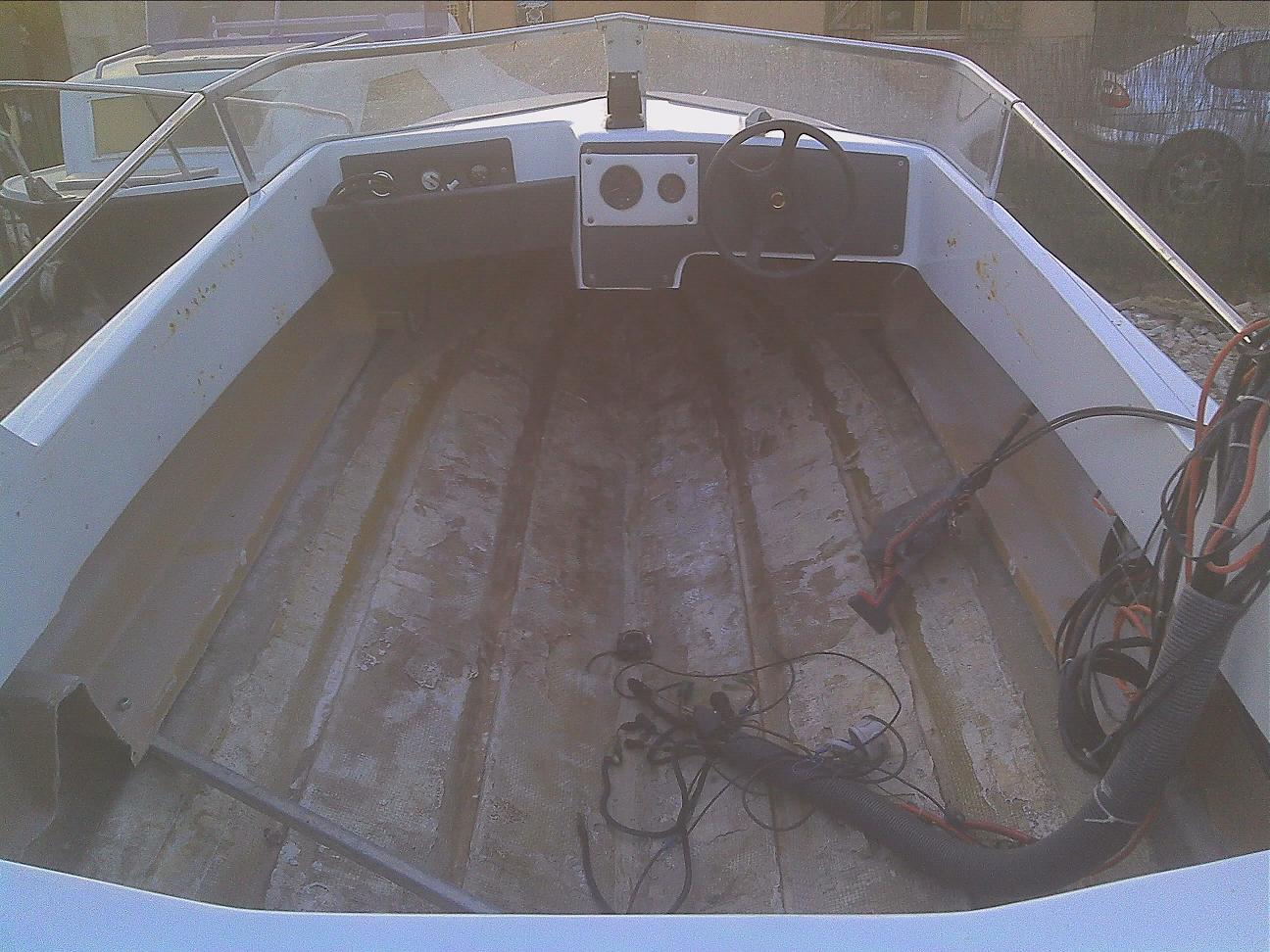

pour l'arriere je vous joint une autre photo de maintenant
