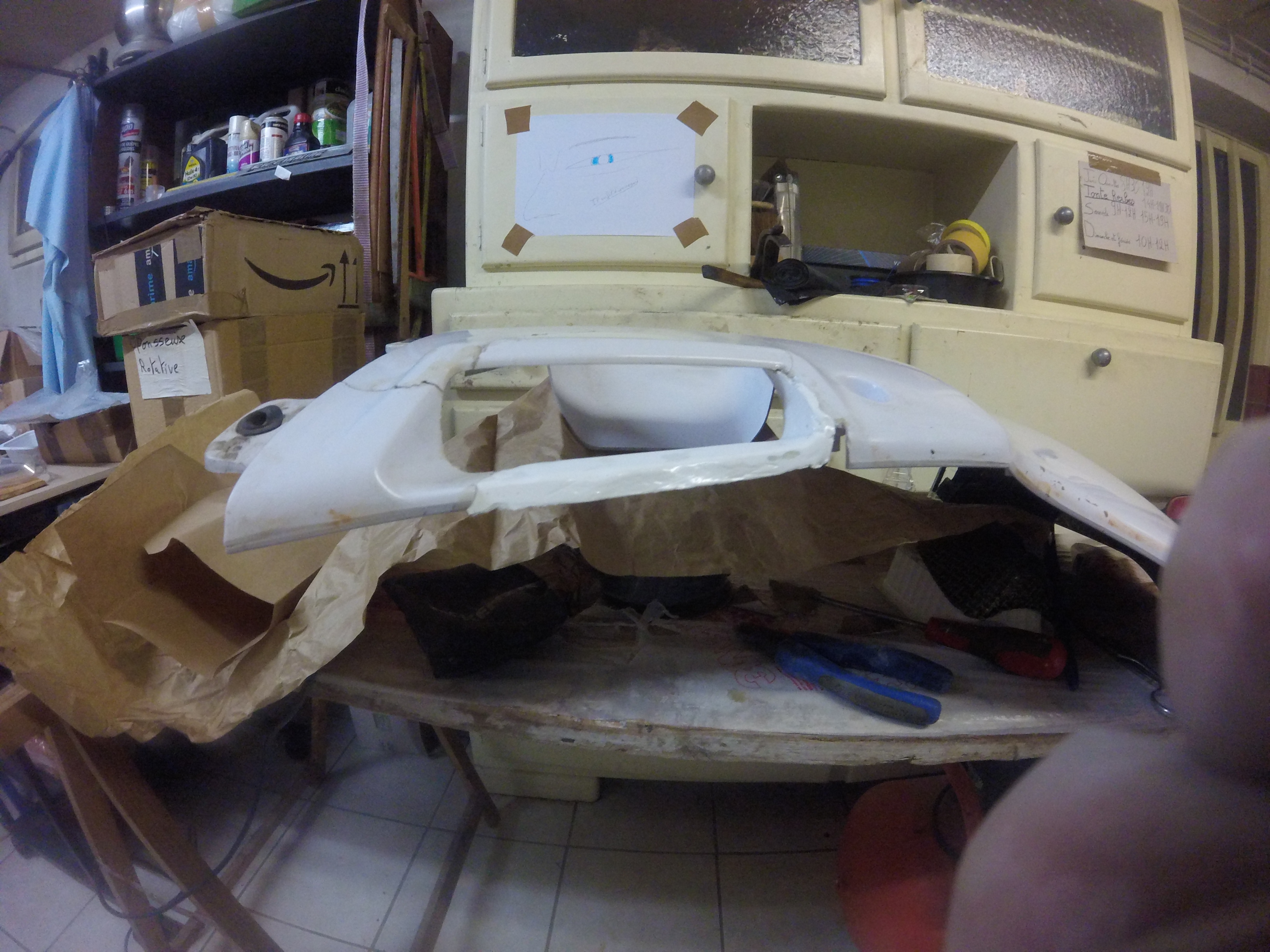

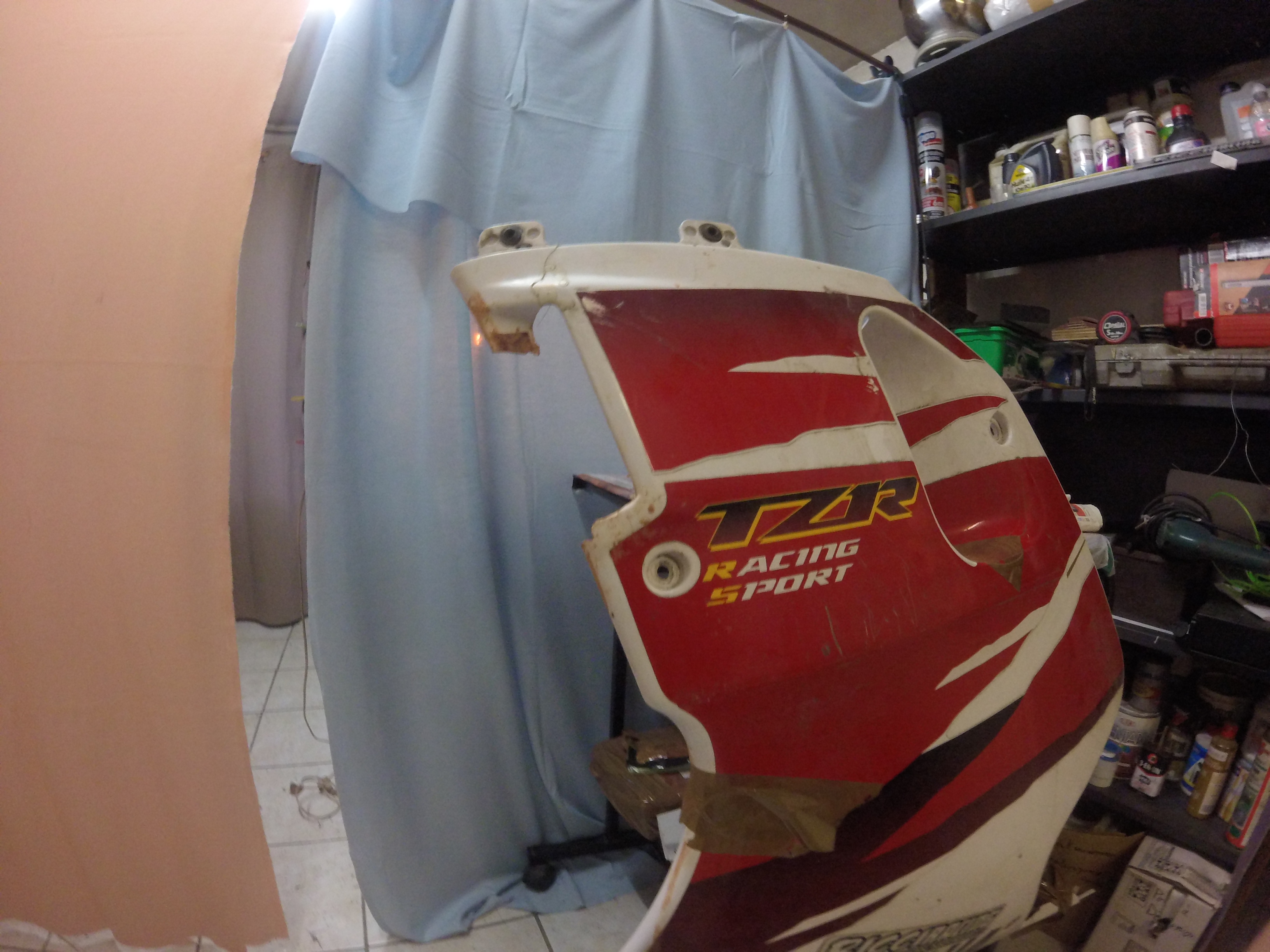

Bonjours,

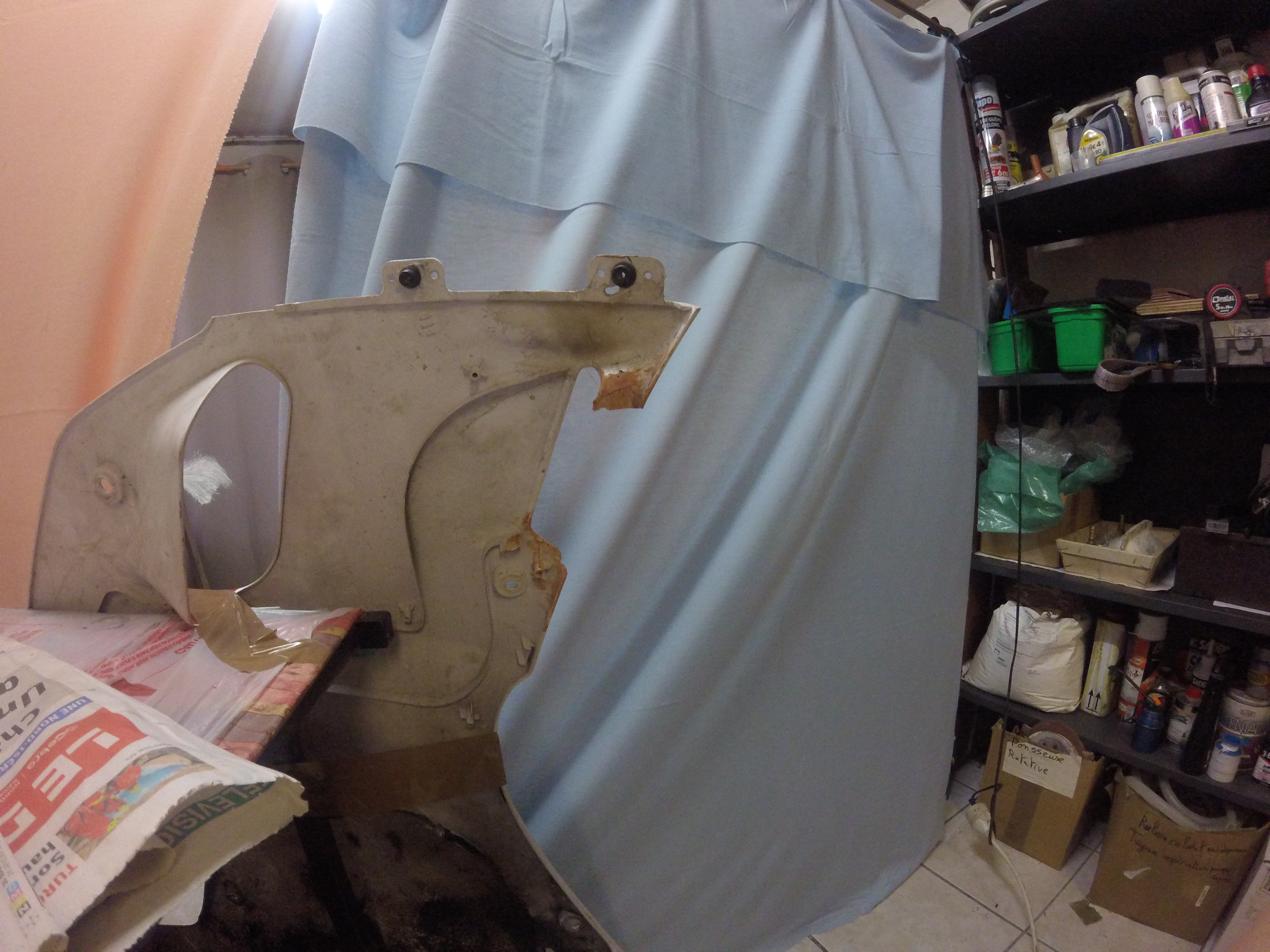

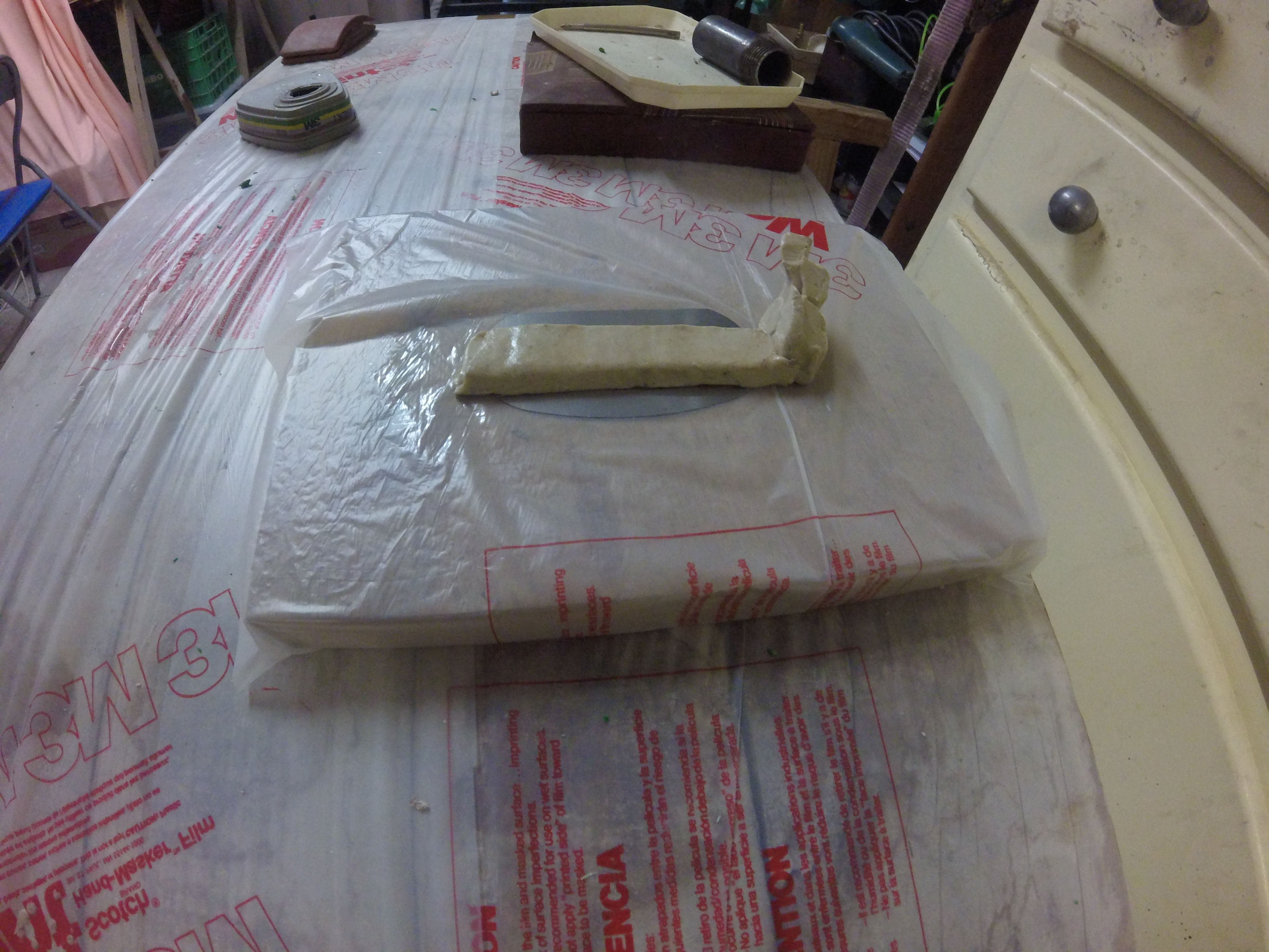

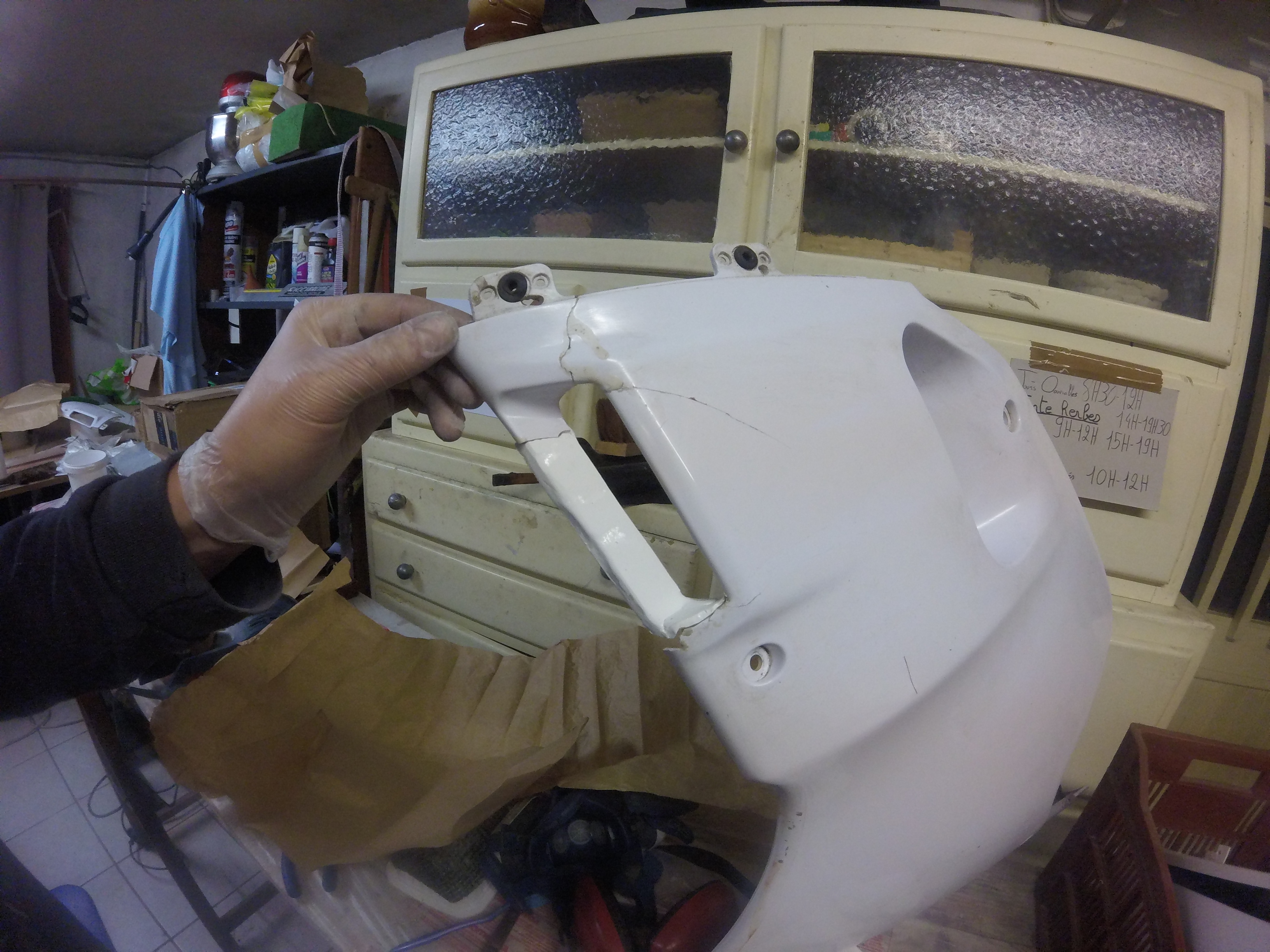

Je suis entrain de tenter de remettre en bon état un flan latéral d'une 125 TZR pour ensuite recréer l'ensemble de la carrosserie en carbon.
Je commence par essayer avec de l'argile pour modeler la partie manquante au mieux avant de recréer la pièce et de l'assembler au flanc mais l'argile a un taux de rétrécissement au séchage assez important.
Si quelques personnes peuvent me donner des conseille sur la matière a utiliser, je suis tout ouïe.
Est-ce que la plastinine pourrait fonctionner?
Flanc 125 TZR *1
Flanc 125 TZR *1
Flanc 125 TZR *2
Flanc 125 TZR *2

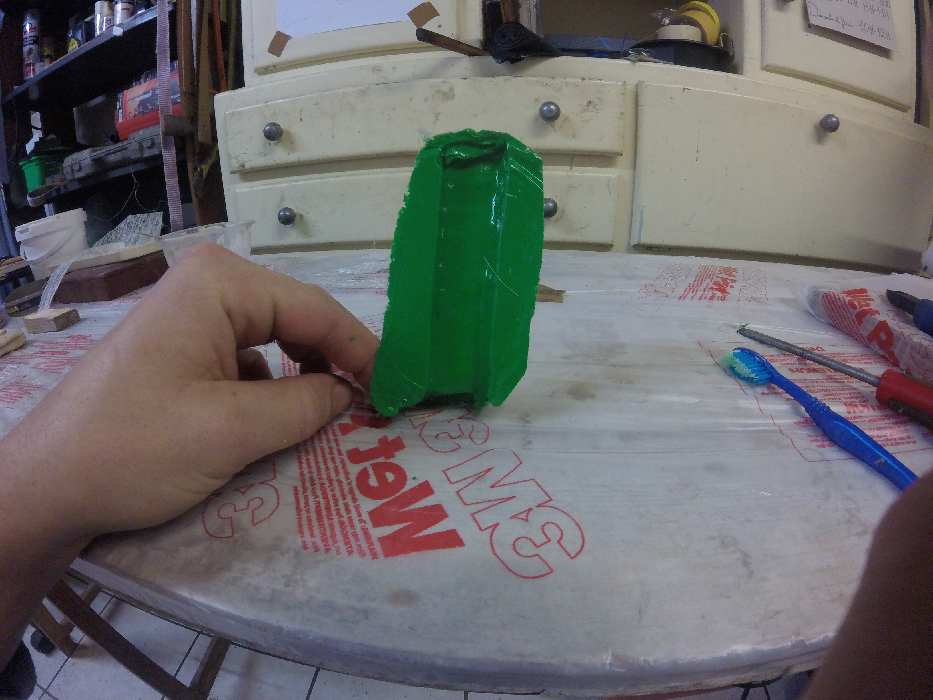

master en plastiline

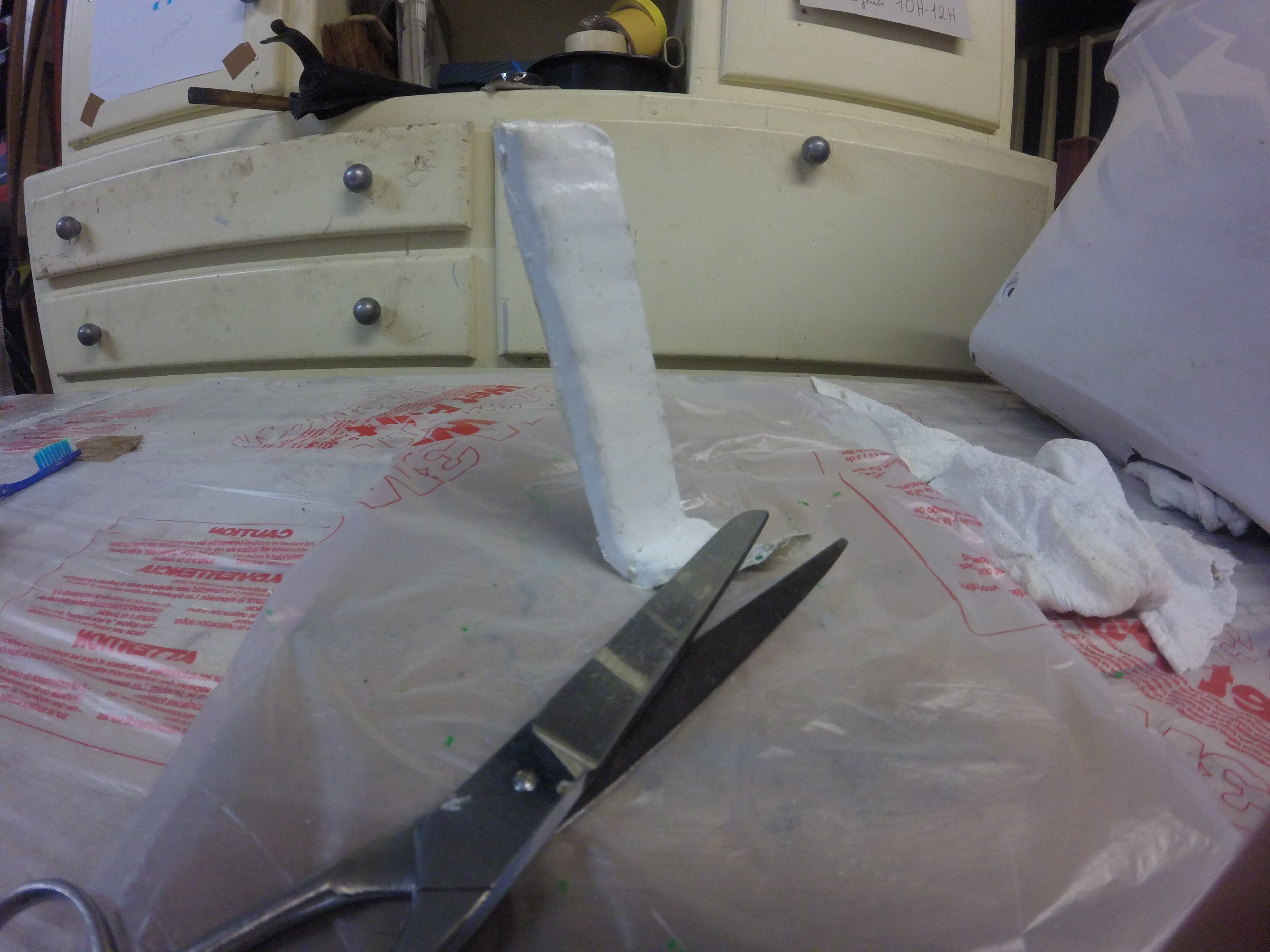

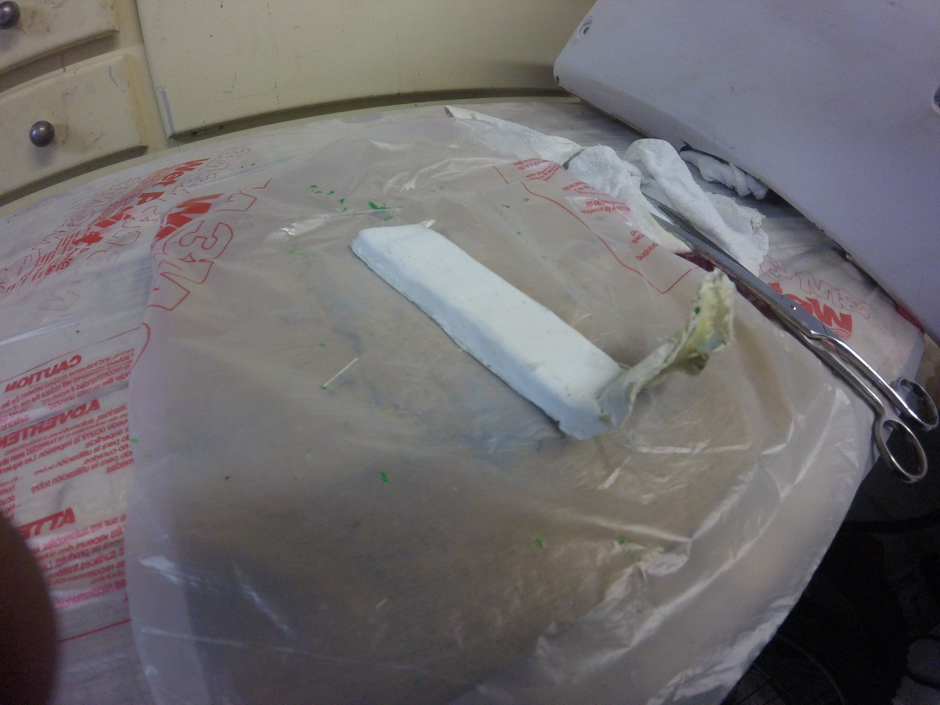

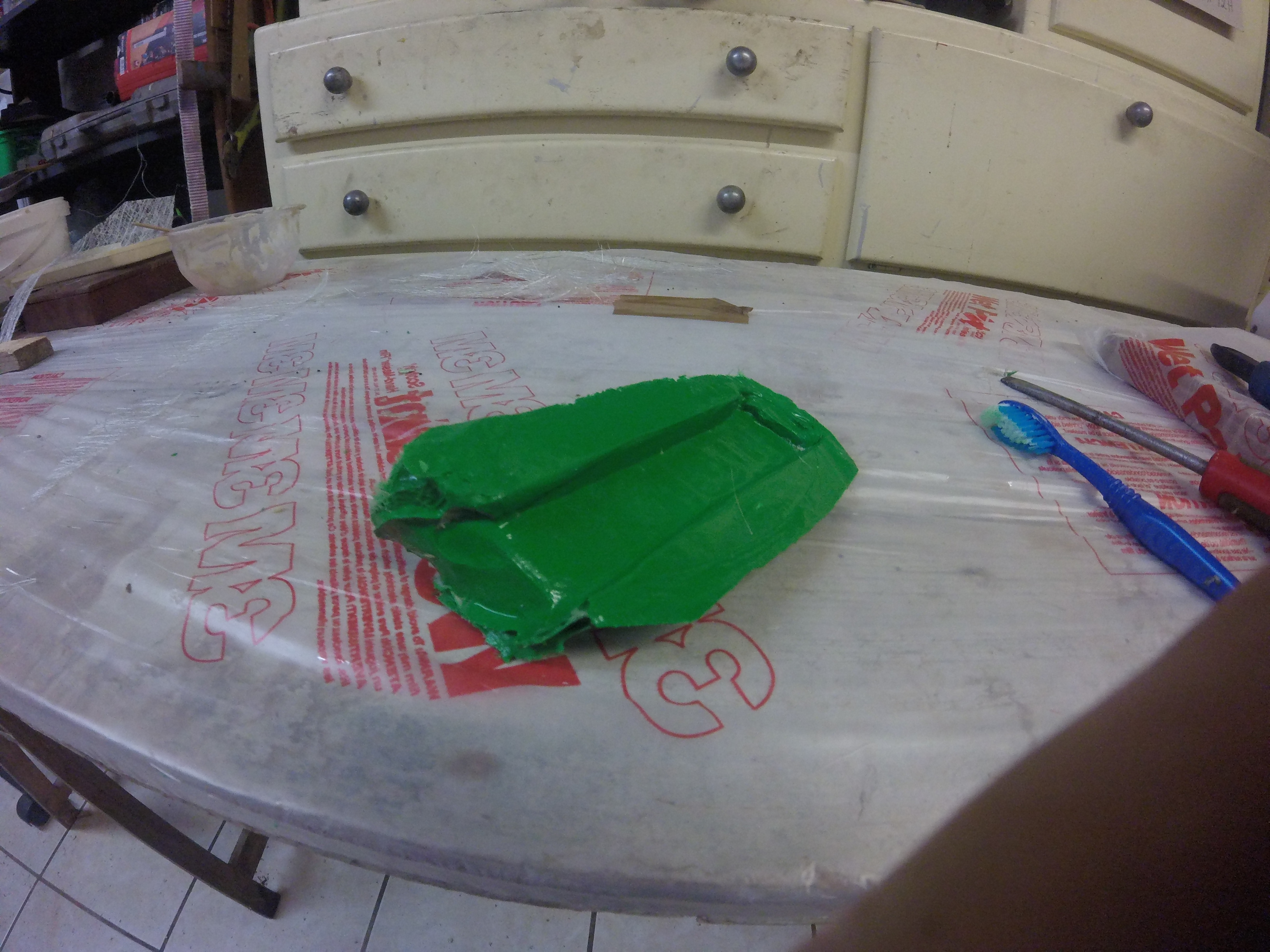

j'ai utilisé la plastinine, je vais pouvoir faire le moule et la pièce.
Pour retirer les petits restes de plastiline du moule, la seule technique que j'ai trouvé c'est en la chauffant au sèche cheveux et la brosse à dents ou dans l'eau chaude et la brosse à dents.
Messages : 10032
Re: modelage partie manquante d'un carrénage
Tontonnawak a écrit : lun. 8 janv. 2024 08:13
Merci, de me le faire savoir!
Vous l'avez forcément su puisque lors d'une précédente question, je vous avait déjà expliqué puis orienté vers les travaux de Thunder86
Tontonnawak a écrit : lun. 8 janv. 2024 08:13Pour retirer les petits restes de plastiline du moule, la seule technique que j'ai trouvé c'est en la chauffant au sèche cheveux et la brosse à dents ou dans l'eau chaude et la brosse à dents.
Oui, c'est le seul inconvénient de la Plastiline® si elle n'est pas parfaitement lissée, il y a des petits restes ; en chauffant c'est bien mais attention à ce que votre moule soit parfaitement polymérisé sinon il risque de se déformer.

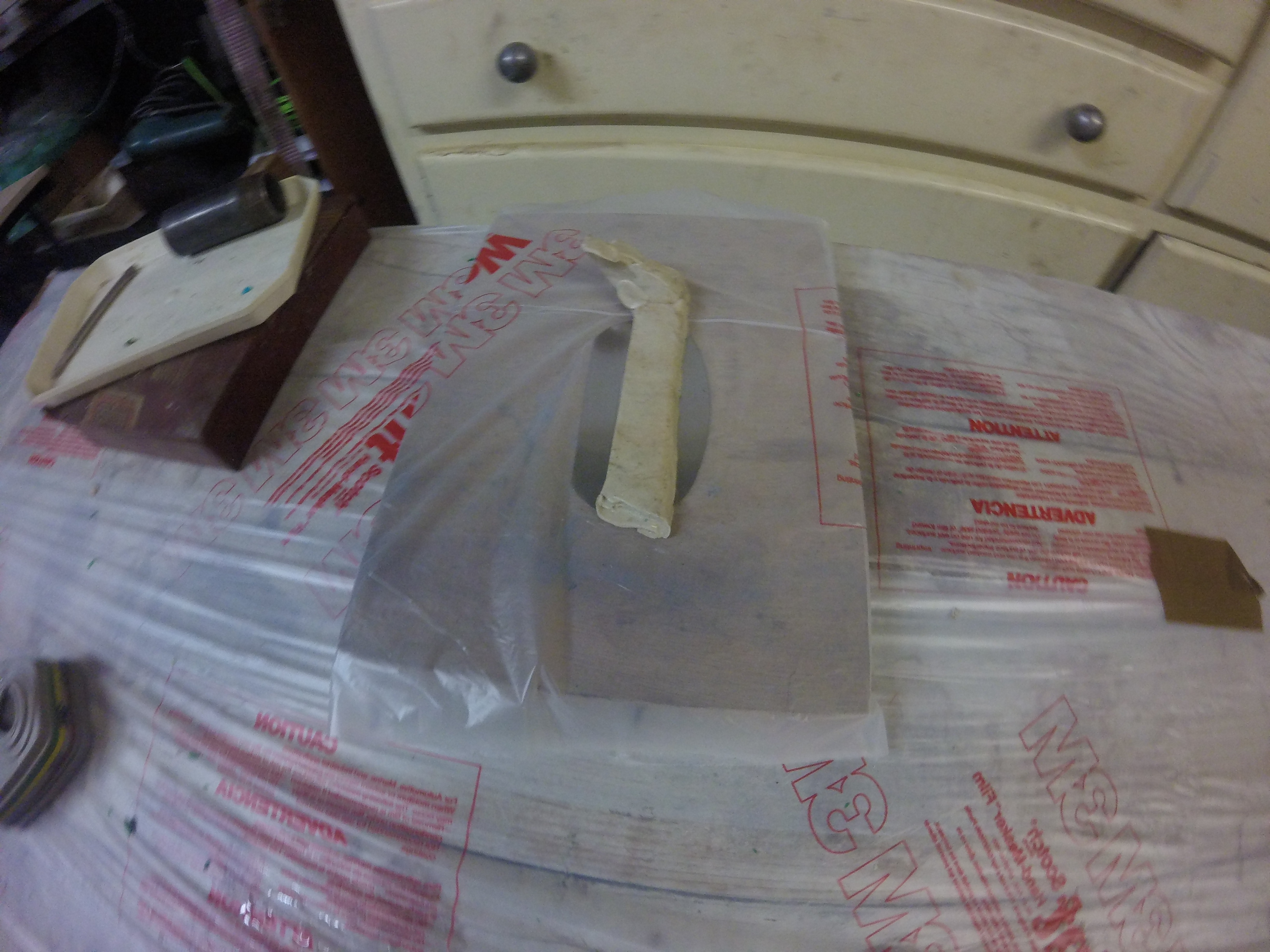

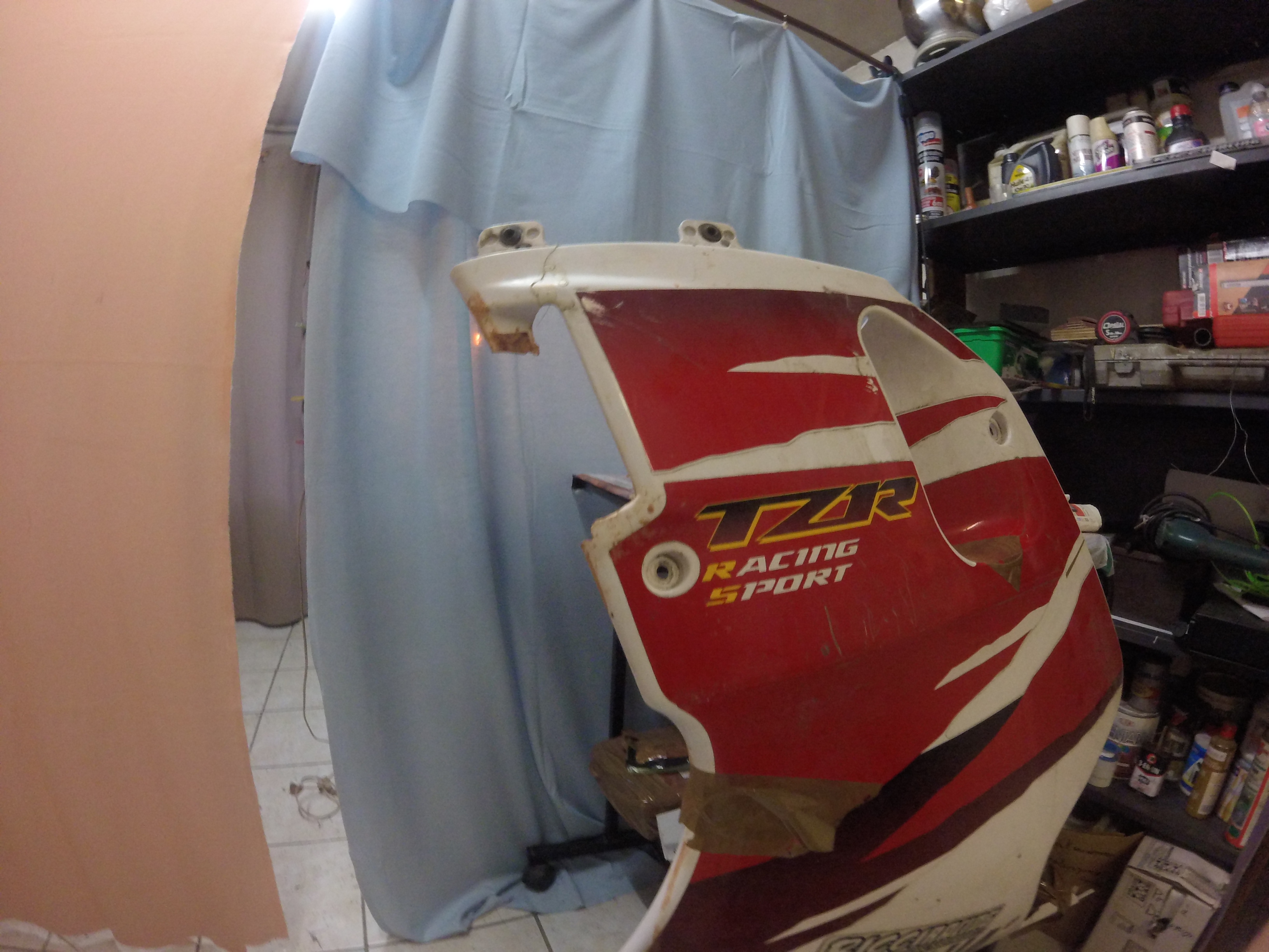

Et bien voila un moule de plus a ma collection!
Je vais devoir décupler ma précision pour réaliser la pièce
Encore merci ISATIS
Messages : 10032
Ben voilà :D c'est pas mal du tout.

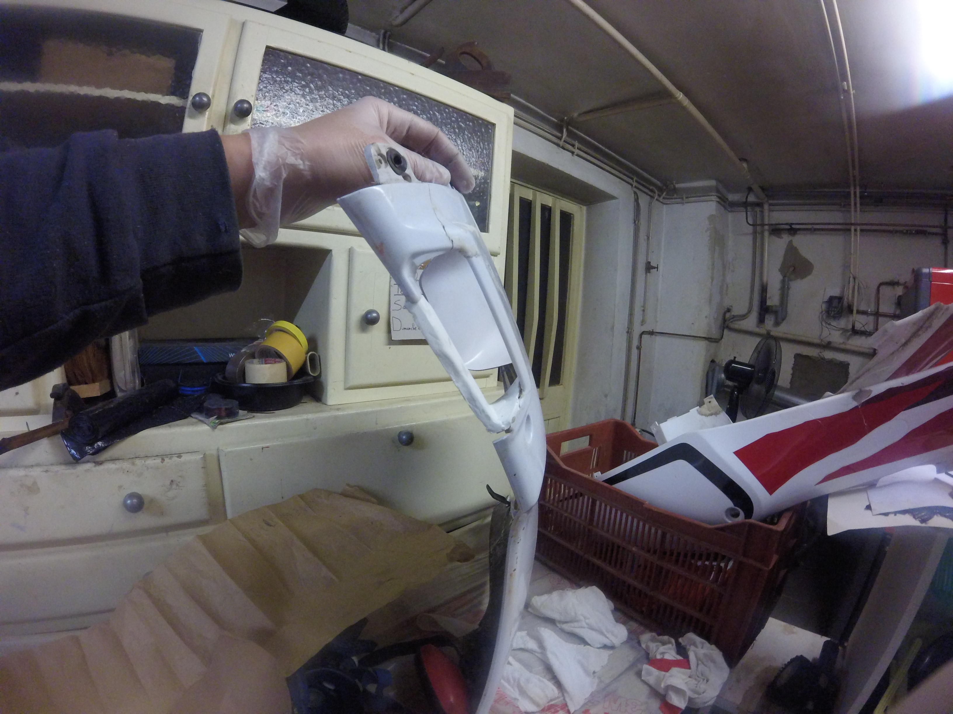

Voila,
un léger ponçage un détourage grossier et mise en place
il faut vraiment passer du temps a modeler pour arriver a s'améliorer
choucroute faite maison
modelage en ponçant pour la suite
encore merci pour le cout de la plastiline
