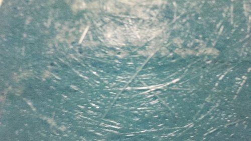

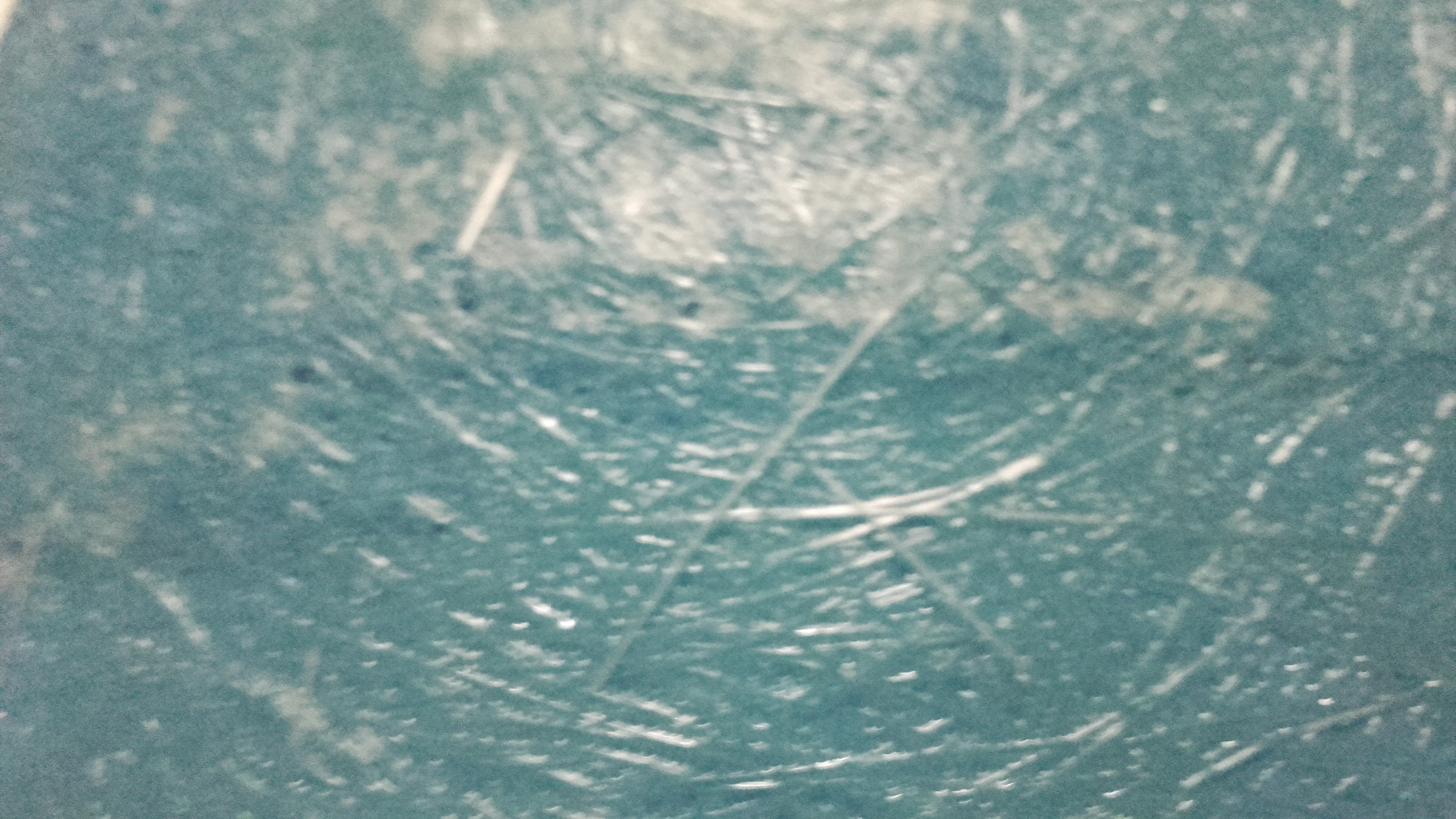

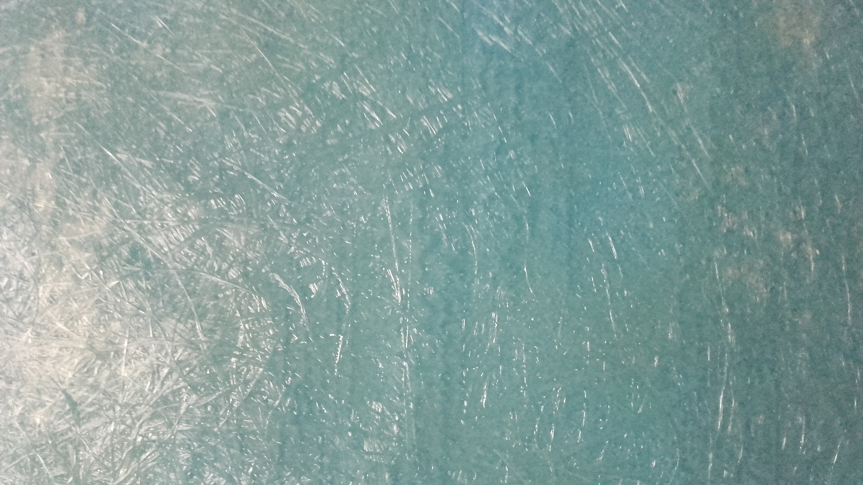

Après avoir eu des petit contretemps je m'y suis remi.
Mais la je suis découragé. :?
Les réactions par frisure sont du à une cause ou à des cause multiples?
J'ai fini par réparer la pièce je l'ai poncé et poly, je l'ai degrés 2 fois à l'acétone et j'ai appliqué 7 couche de cire en attendant au minimum 4h entre les couches
j'ai appliqué le gel coat que j'ai teinté avec des pigments adapté, j'ai attendu le lendemain pour commencer à appliquer la resine.
Le gel coat était beau et n'avait aucun signe de réaction.
j'ai appliqué la résine et tout se passait bien et tout d'un coup ça a commencé à frisé j'ai l'impression que c'est au moment où la résine à commence à polymérisé.
Je ne sais pas d'où tout d'où provient cette réaction, comme j'avais déjà eu des soucis la première fois j'ai redoublé de précaution mais ça a quand même pausé problème.
J'essayerai de mettre des photos demain mais je ne suis pas certain que l'on véra quelque chose car la résine n'est plus aussi transparent une fois qu'elle a réagi.

Qu'est-ce qui a commencé à friser, le gel-coat ?
Fred be
Messages : 20
Enregistré le : mer. 8 juin 2016 15:34
Re: précision sur l'application de la cire
Message non lu par Fred be »
Oui c'est le gel coat qui a frisé
voici les photos
J'espère qu'on véra quelque chose
On voit par transparence que le gel coat a frisé
Messages : 10006
Je vois surtout des places blanches qui signifient un manque de résine et de débullage ; si le gel-coat a frisé c'est qu'il n'était pas correctement polymérisé, je ne vois pas d'autre explication.

Oui les bulles blanches viennent du fait qu'au moment où il a commencé à frisé il n'y avait qu'un mat 100 posé et comme la zone n'était pas très étanche j'ai vite mi un 450 pour avoir une couche suffisente pour pouvoir le réparer après démoulage.
Mais j'ai eu du mal à le déduller et j'ai fait vite.
Je pensais énumérer ma procédure de mise en oeuvre, peut être que vous trouverez quelque chose pour expliquer?
Deuxième petite chose, pensez vous qu'avec cette réaction mon Master soit endommagé ?
