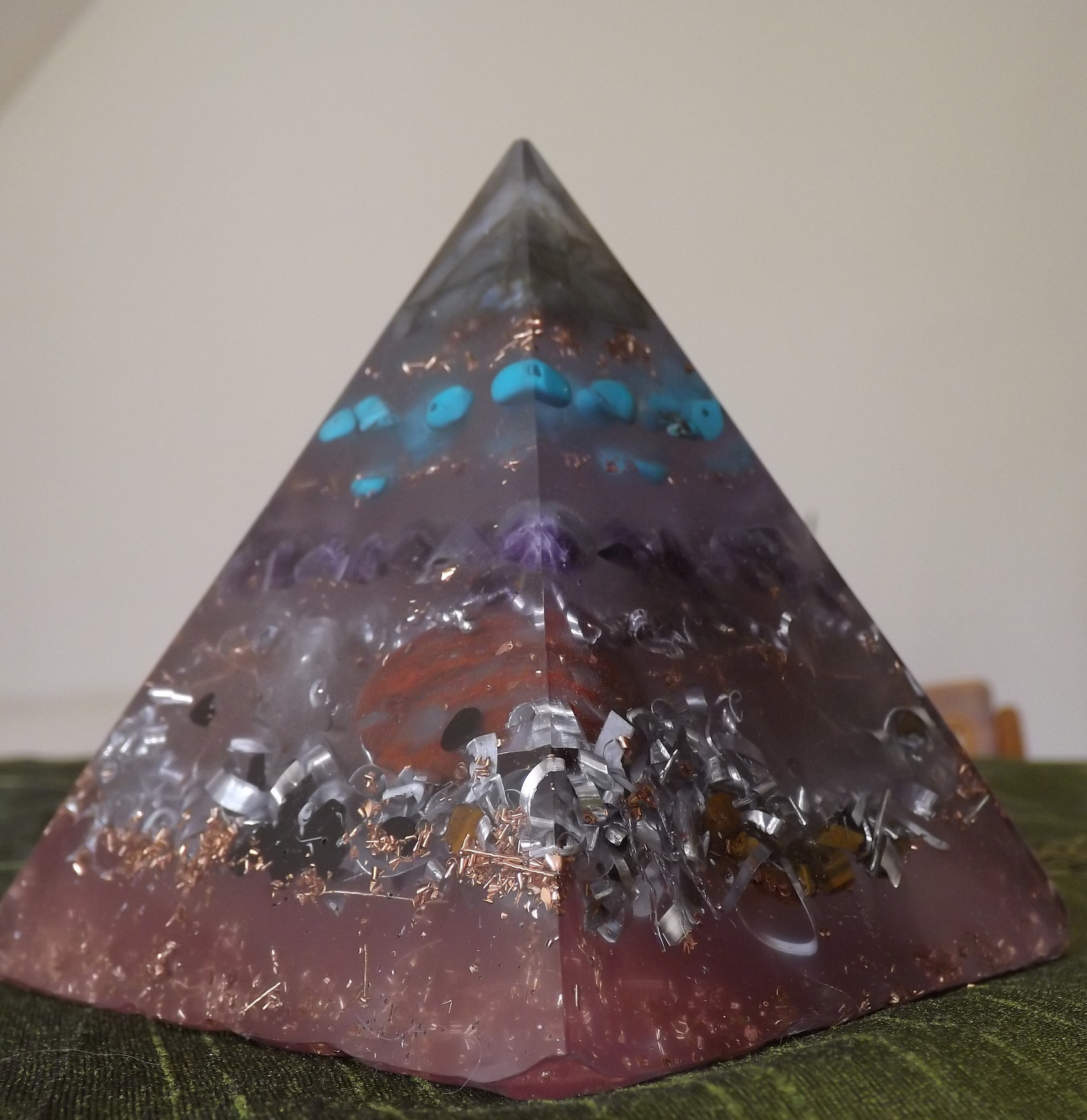

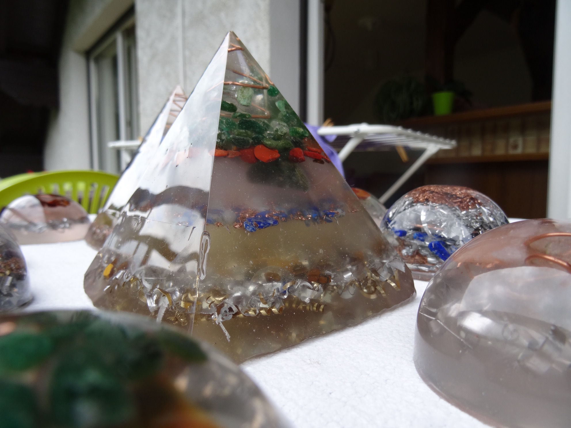

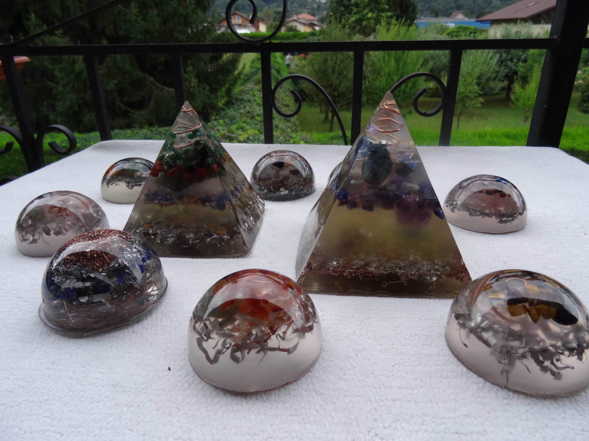

Je vous expose quelques photos de mes orgonites afin que vous me conseillez efficacement sur le travail que je fait avec la résine, je sais c'est juste artisanal, mais pour moi c'est important car j'ai des commandes

Je vous ai expliqué : une résine qui polymérise vite ne peut pas être transparente, la réaction chimique qui permet cette polymérisation est un procédé complexe et "chauffant", si ça va vite c'est jaunâtre ou verdâtre mais en aucun cas transparent.
De plus la fabrication d'orgonite implique d'inclure des objets métalliques, il faut là encore que la résine polymérise très lentement sinon il y a surchauffe autour des objets dont le métal concentre la chaleur et fendillement de la résine.
Tous nos clients qui fabriquent des orgonites utilisent cette référence de résine car aucune autre ne peut convenir pour des objets en coulée transparente.
