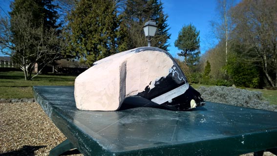

Voici le projet, vos commentaires sont les bienvenus :
Master réalisé sur un réservoir d’origine découpé et repris avec de la plastiline.
Surface : dessus environ 1 m², dessous environ 0.5 m²
Phase 1 : Réalisation du fond du réservoir
Réalisation d’un moule souple en RTV 113C (2 x 1.05 kg) première couche fine + couche épaisse avec Thixotrope.
Réalisation d’une chape en polyester démontable en deux parties avec 3 couches mats 300g.
Réalisation du fond de réservoir en époxy spéciale essence Realpox 840s. 10 couches silione 300 avec cellulose pour les angles.
Phase 2 - Réalisation du dessus du réservoir
Moulage direct par l’extérieur. 2 couches de tercanol.
Stratification en époxy 840s
6 couches biaxial 300 g + 2 couches kevlar 170 pour la résistance à l’abrasion en cas de chute + 2 couches biaxial 300 g
Phase 3 – collage des 2 demies coques
Ponçage des plans de contact avant collage
Application d’epoxy 840 sur le plan de chevauchement et mise en place des coques.
4 couches de galon roving 300g par 100 mm sur la jointure avec epoxy 840.
Phase 4 – Ponçage puis masticage et ponçage (l’éternité c’est long surtout vers la fin…)
Mastic de rattrapage époxy
Phase 5 – Rotomoulage de l’époxy d’étanchéité puis peinture
Pour l’époxy j’ai l’habitude de faire stratification à 20°C + 12 h à 20 °C puis 24h à environ 40°C avec un radiateur électrique sous une bâche. Pouvez-vous me confirmer que ce cycle est recommandé avec la realpox 840.

Enfin pour la demie coque supérieure après réflexion je vais finalement faire un moule en 3 parties en polyester, je pense que le résultat sera plus propre avec moins de masticage qu'une stratification sur master. Donc du coup de nouvelles questions ! Premièrement j'ai une angoisse sur mon master, c'est un réservoir en polyéthylène peint (photo du master en cours) donc je crains que la peinture ne soit attaquée par la résine polyester, à moins que le tercanol ne fasse barrière, qu'en pensez vous ?
Concernant les échantillonnages pour le moule si je suis la règle de 4 fois l'épaisseur cela me semble énorme, je pensais à 5 couches mat de 300 g cela vous semble-t-il suffisant, et est-ce que je peux éviter le gelcoat puisque ma pièce démoulée sera en époxy avec un enduit de finition.

Superduke a écrit : Premièrement j'ai une angoisse sur mon master, c'est un réservoir en polyéthylène peint (photo du master en cours) donc je crains que la peinture ne soit attaquée par la résine polyester, à moins que le tercanol ne fasse barrière, qu'en pensez vous ?
En aucun cas le cirage (quelque soit le produit utilisé) ne fait barrière et si votre peinture n'est pas une PU bi-composant, il y a toutes les malchances pour que ça frise, vous ne pouvez pas la décaper ?
Superduke a écrit : Concernant les échantillonnages pour le moule si je suis la règle de 4 fois l'épaisseur cela me semble énorme, je pensais à 5 couches mat de 300 g cela vous semble-t-il suffisant
C'est l'échantillonnage normal pour un moule qui est destiné en principe à faire plusieurs pièces mais si vous ne faites qu'un tirage, ça devrait aller en 5 mats.
Superduke a écrit : est-ce que je peux éviter le gelcoat puisque ma pièce démoulée sera en époxy avec un enduit de finition.
Oui, il faudra faire bien attention au cirage du moule de ne pas faire de manques et de sur-épaisseurs toujours plus faciles à voir avec un moule gel-coaté.
