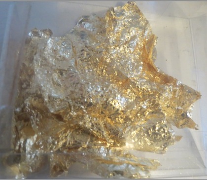

J'ajoute de la matière sur la toile : des feuilles de cuivre, par exemple. Comme ça s'oxyde, je prévois d'utiliser un vernis tampon extra-fin à base d'alcool. Mais est-ce bien utile ? Car la résine peut peut-être jouer le rôle de protecteur et d'antioxydants. (photo)
feuilles imitation or.jpg (56.72 Kio) Vu 12813 fois

Millia a écrit : J'ajoute de la matière sur la toile : des feuilles de cuivre, par exemple. Comme ça s'oxyde, je prévois d'utiliser un vernis tampon extra-fin à base d'alcool. Mais est-ce bien utile ? Car la résine peut peut-être jouer le rôle de protecteur et d'antioxydants.
Ben oui ça peut protéger :roll: je vous l'ai déjà expliqué :P
