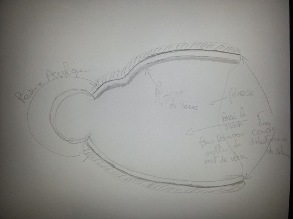

D'accord mais admet on je fais mon moule avec un trou assé gros pour passer ma main esque sur l'elastomer de silicone je peut mettre de la résine polyester + du mat de ver si il faut je ferais un crockit de ce que je voudrais

Désolée mais je ne comprends pas où vous voulez passer la main :oops:
Mais bien sûr que vous pouvez stratifier dans un moule en élastomère de silicone :!: Vous avez tout ce qu'il faut pour comprendre sur notre site.

donc voila en gros ce que je veux faire

Et bien je ne vois pas où est le soucis, vous posez votre pièce sur un support, vous étanchéifiez et faites les plans de joints nécessaires. Là-dessus, vous faites un entrefer en Plastiline puis la chape que vous pouvez faire en résine acrylique comme vous l'écrivez mais il faudra utiliser de la verranne comme tissu.
Ensuite, ôter la chape, l'entrefer, replacer la chape, étanchéifier et couler l'élastomère.
Il faut occulter provisoirement les parties qui seront creuses ; l'endroit où vous voulez passer la main puis stratifier votre pièce est l'endroit que vous posez sur une planchette pour faire votre moule donc, il sera ouvert quand tout sera fini.
