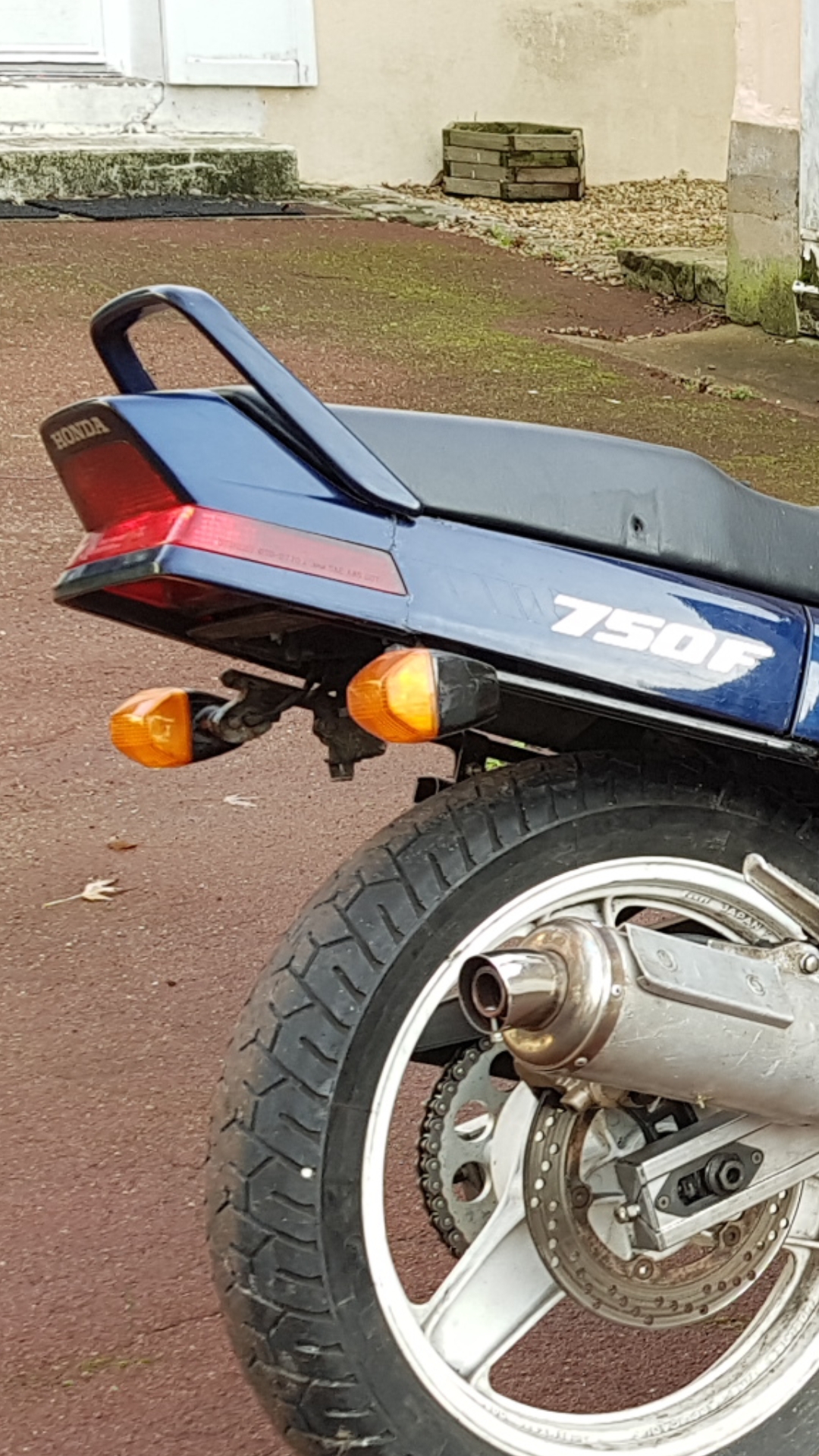

Je souhaite dupliquer le carénage arrière de ma moto qui est d'origine en ABS et assez cassant.
Après renseignement sur des possesseurs de la bécane, on m'a dit de faire un moule en 2 parties pour que ça soit décollable. Je précise que je débute totalement dans la stratification.

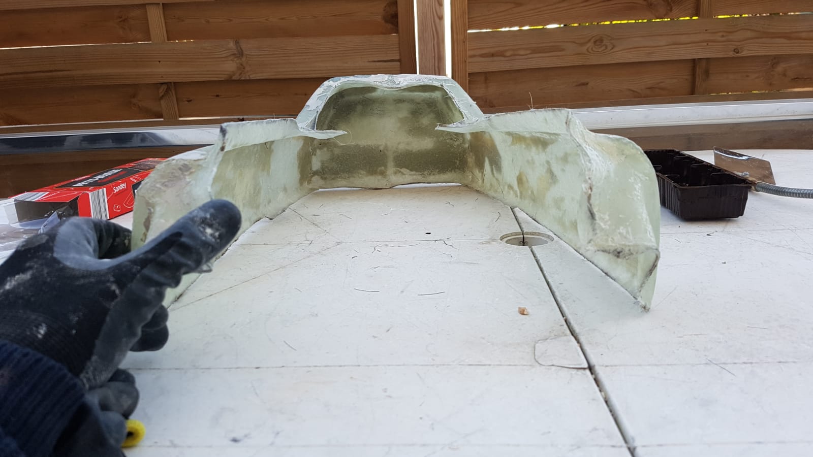

Voici donc le moule réalisé avec de la résine polyester et du roving de verre (j'ai des fixations à revoir, plus tard), après un peu de détourage à la dremel. Je n'ai pas utilisé de rouleau à débuller (je compte m'en acheter un cela dit, ça parait indispensable) :
Dans l'ensemble, la surface est lisse, sauf a certains endroits où il y a des petits trous, ou a d'autre un excès de résine (que je vais poncer, à la mains je pense, j'ai pas d'outil de ponçage en "plongée").
Je voudrais savoir si pour avoir une surface lisse, si je devais faire ça avec du mastic polyester (carrosserie), ou s'il était possible de faire un glaçage en mettant sur toute la surface du moule une petite couche de résine? ou alors il faut une résine particulière ?
Plutôt que d'utiliser mon scotch teflon pour permettre le démoulage, je voudrais utiliser votre produit de démoulage, pour aller vraiment partout et ne pas créer des épaisseurs non souhaitées (et donc des reliefs sur la pièce finale). J'ai juste à mettre 2 couches avec séchage au milieu comme sur votre tuto vidéo ?
Ensuite, pour la réalisation de la pièce à partir du moule, je ne sais pas si je dois utiliser du mat ou du roving... J'ai pas eu une bonne expérience avec le mat car j'avais un vieux bidon de résine (elle n'était plus très liquide et donc difficile à appliquer, le mat collait au pinceau, et pas sur la pièce bref... j'ai acheté de la nouvelle résine polyester 5kg). Le soucis c'est que là, j'ai des angles pas évidents, et donc le roving n'est pas forcement le plus adapté (j'en ai a foison contrairement au mat)?
A savoir : je souhaite pouvoir repeindre la pièce terminée, elle doit donc être lisse. Pareil, je ne sais pas si l'utilisation d'un gel Coat est nécessaire (je lis tout et son contraire, sur les forums de bateau principalement)
Dois-je jouer avec du mat/roving, ou différentes densités ? (genre très fin pour la première couche afin de bien épouser les recoins, ensuite je laisse secher 24h, et application d'une fibre plus dense ensuite pour avoir un carénage solide à l'intérieur)

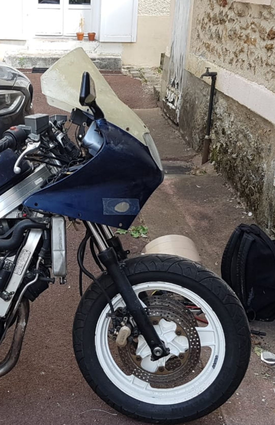

Autrement j'ai réalisé une bulle double galbe (master réalisé avec ma bulle d'origine et un morceau de seau plastique, pas de moule, voir photo). Résultat satisfaisant, malgré une surface pas "prête à peindre" (grosse perte de temps maintenant pour lisser avant peinture).

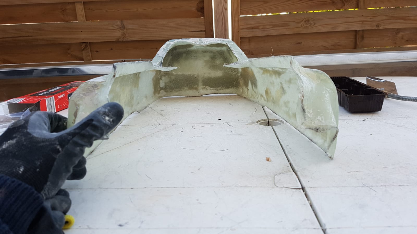

J'ai appliqué 4 couches de tercanol (avec séchage entre chaque couche), ensuite j'ai attendu le lendemain pour appliquer le mat. J'ai mis 4 couches.
Après une petite heure pour démouler la pièce (peur de tout casser), voici le résultat, 48h après réalisation (séchage dans une grange, pas l'idéal, malgré les températures assez "importantes" encore) :
Du mastic du moule s'est décroché et a collé la pièce, m'enfin rien de grave (et puis, comme je vais poncer et mastiquer la pièce finale..).
Il va y avoir des endroits à combler pour être bien droit (partie arrière basse), je pensais utiliser un mastic type "choucroute". Comme j'ai du mastic carrosserie qui va bientôt arriver, savez vous si je peux mettre du mat avec ce mastic pour fabriquer moi même ma "choucroute" ?
Autre chose, j'ai dans le coin supérieur une arête molle, je n'ai pas du bien passer avec le débulleur dans cette zone fortement chargée en résine (et pourtant j'ai essayé de bien passer partout).
Bref, quand j'appuie sur l'arête, c'est mou (le reste de la pièce est bien dur autrement) comme si il y avait de l'air, ou que c'était pas encore totalement polymérisé (possible vu la température ?).

Mélange mastic-fibre impossible ; au mieux, je dis bien au mieux, cela ferait une espèce de pâte inapplicable très rigide et cassante. Un mastic est fait pour mastiquer, pas boucher des trous.w0rms91 a écrit : ↑lun. 8 oct. 2018 22:17 Il va y avoir des endroits à combler pour être bien droit (partie arrière basse), je pensais utiliser un mastic type "choucroute". Comme j'ai du mastic carrosserie qui va bientôt arriver, savez vous si je peux mettre du mat avec ce mastic pour fabriquer moi même ma "choucroute" ?
La choucroute est indiquée mais s'il vous reste de la résine, pourquoi ne pas vous fabriquer un "bouche-trou" avec de la fibre de cellulose dans de la résine catalysée ? Procédé rapide et pas cher, plus léger que de la choucroute.
Vous faites un peu de mélange en additionnant parcimonieusement la fibre de cellulose, ça épaissit vite ! Vous appliquez et vous stratifier par dessus un mat en prenant soin de débuller tout doucement pour obtenir une surface plane; Vous recommencez l'opération si vraiment vous avez un gros espace à combler.
Typique d'un manque de catalyseur ; vous avez du mal mélanger sans bien gratter les bords du pot à mélange, du coup vous avez un endroit où la résine manque de catalyseur.
Seule solution couper au cutter et faire comme indiqué ci-dessus en comblant avec un peu de résine-cellulose puis re-stratifier un mat.
Non, ça ne marche pas même si vous avez une seringue à gaver ; quand bien même, la résine mal polymérisée ne profitera pas de sa voisine bien mélangée.
Une fois poncée et mastiquée, elle devrait vous satisfaire, c'est l'essentiel.

Il me reste pas mal de résine, mais n'ayant pas de microfibre de cellulose (et vu que les frais de ports coûtent 2 fois le prix du produit), on va me prêter de la choucroute.
J'ai enlevé au cuter les zones poisseuses, molles, jusqu'à atteindre les couches bien polymérisées (je m’efforce à ne pas dire "sèches"
J'ai eu un gros doute sur la partie plane, j'ai décidé donc de refaire cette partie (découpe de la zone, ponçage à l'intérieur de la pièce, nettoyage, dégraissage). Je ne suis pas mécontent parce que j'ai un résultat bien plus plat et aligné maintenant qu'avec mon moule 2 pièces.
Il ne me reste donc (je crois) qu'à remplir les arêtes grattées, et reboucher la bordure de la "reprise".
Voici des photos pour illustrer mes propos :
