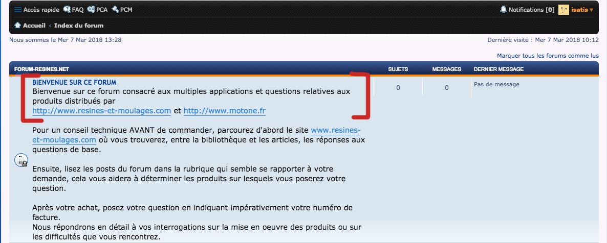

Et quelle est la question technique :?:
Comme indiqué lorsque vous vous inscrivez sur ce forum, il est dédié aux produits de Résines et Moulages techniciens-négociants en résines thermo-durcissables à froid et leurs périphériques.
Nous ne pouvons intervenir que sur les mises en œuvre ou les projets de nos clients.
