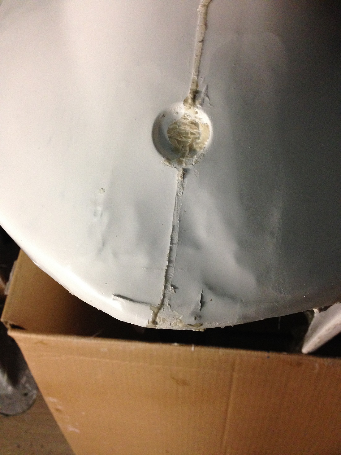

j'ai le même soucis alors que j'ai tout nettoyer mon moule et remis de la cire...j'ai ma petite idée sur le problème,sachant que je mets mes pièces en étuve,ca ramoli la plastiline que je met au niveau de mes plans de joint et elle coule entre le gel coat pas encore catalysé et le moule...j'ai des tâches de "gras" sur mon moule à cet endroit...

Oui, quel est le rôle de la plastiline dans le moule ?
J'ai pas du tout suivre....

ce moule la est complètement pété au niveau des plans de joints et j'avai une pièce à sortir avant de me mettre à le réparer du coup,plastiline pour combler le manque...mauvaise idée en tout cas

Ben pas vraiment puisqu'au final la pièce est sortie !maxpistard a écrit :.mauvaise idée en tout cas
Sinon, dans ce cas, ne pas monter l'étuve au dessus de 30°C.
